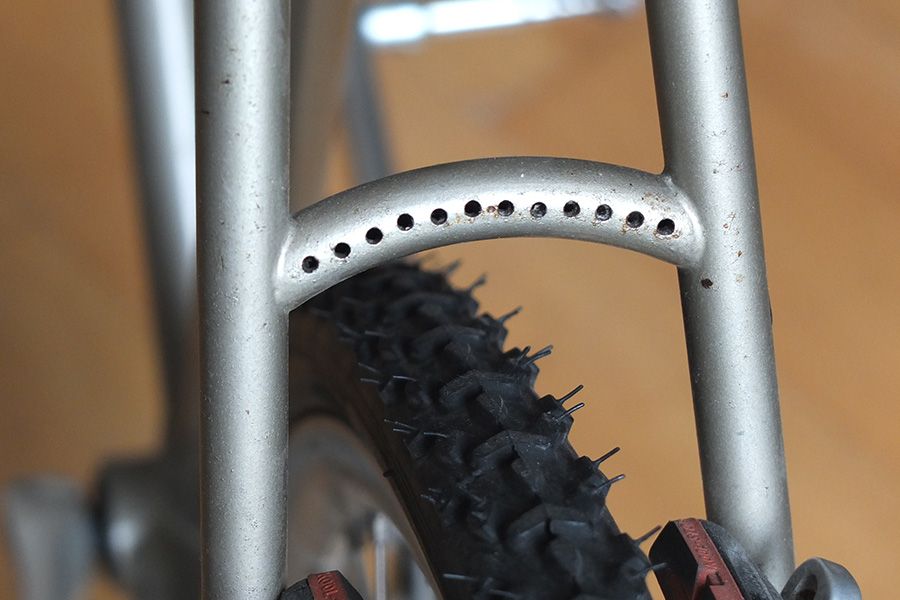

Nö, da gab es schon zu Butterfly-Zeiten ein ungelochtes, gebogenes Röhrchen, das dort stattdessen eingelötet wurde. Wälz mal die Kataloge, da findest du Bilder...
ungelocht?
nee, stimmt schon, ich vermute, da hat sich jemand nachträglich dran ausgelassen :D
so blind kann er nicht gewesen sein, ich hätte das auch mit 2 augen nicht so gut hinbekommen.

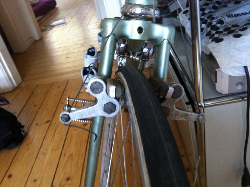

Hmm, soweit ich das sehen kann, hatten die Crosser nie Befestigungsmöglichkeiten für Rennbremsen, also weder die Bremsbrücke mit Bohrung hinten, noch die Bohrung in der Gabelkrone, insofern sind die Cantisockel wohl tatsächlich nachträglich angelötet worden. Ich kann gerade nicht erkennen, ob in der Gabelkrone eine Bohrung ist, wenn ja, dürften auch die Sockel vorne nachträglich angebracht worden sein - natürlich ohne Gewähr.

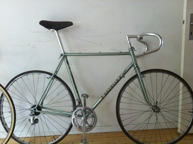

An dem Punkt wäre ich geneigt mal einzuhaken, ich habe hier auch einen Gazelle-Rahmen im Aufbau, mit Cantisockeln, Bremsbohrungen weisen Gabel wie auch Rahmen dennoch auf. Ne´ Rahmennummer habe ich gerade nicht zur Hand, das würde ich ggf. nacholen. So oder so würde mich doch sehr interessieren, ob die Sockel nachträglich an den Rahmen kamen. Hier mal so als nachweis:
Hier dann in ganzer (momentaner) Pracht, Kritik ist noch nicht so richtig angesagt, da es sich eben noch im Aufbau befindet. Stütze hängt freilich viel zu weit raus (und soll eh getauscht werden) und Lenker/Vorbau wird auch noch getauscht und dann ordentlich eingestellt. Sorry für die schlechten Telefon-Bilder.
Hast du schonmal nach dem Baujahr geschaut oder hat der Rahmen keine Nummer?
Mittlerweile habe ich das - Rahmennummer 3175...., mit der ominoesen, schlechten "1".
Der Luemmel ist also von 75, damit passen auch Gabel, Butterflieger und der Lack. Canti-Sockel als auch Zugffuehrung unterm Tretlager sind wohl spaeter drangekommen. Ich mag's ja, wenn Raeder lange gefahren wurden und keine glasklare Bestimmung zulassen :)
