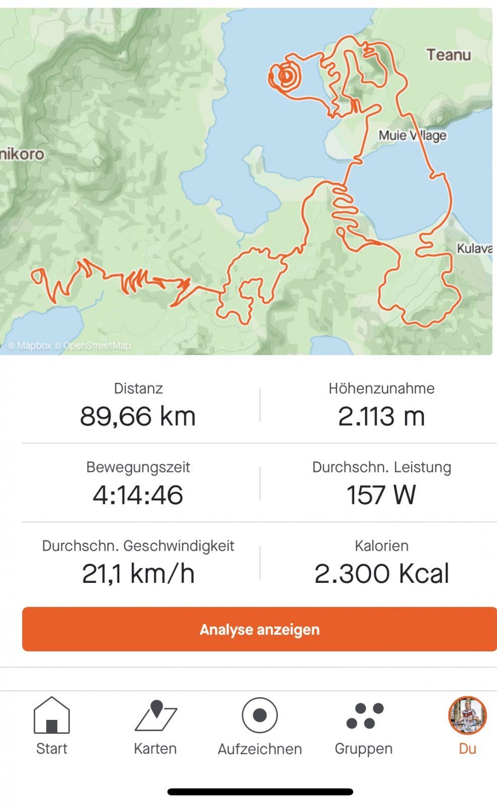

Zwift
Klassiker, fürs Bild nochmal 400w getreten 😅
