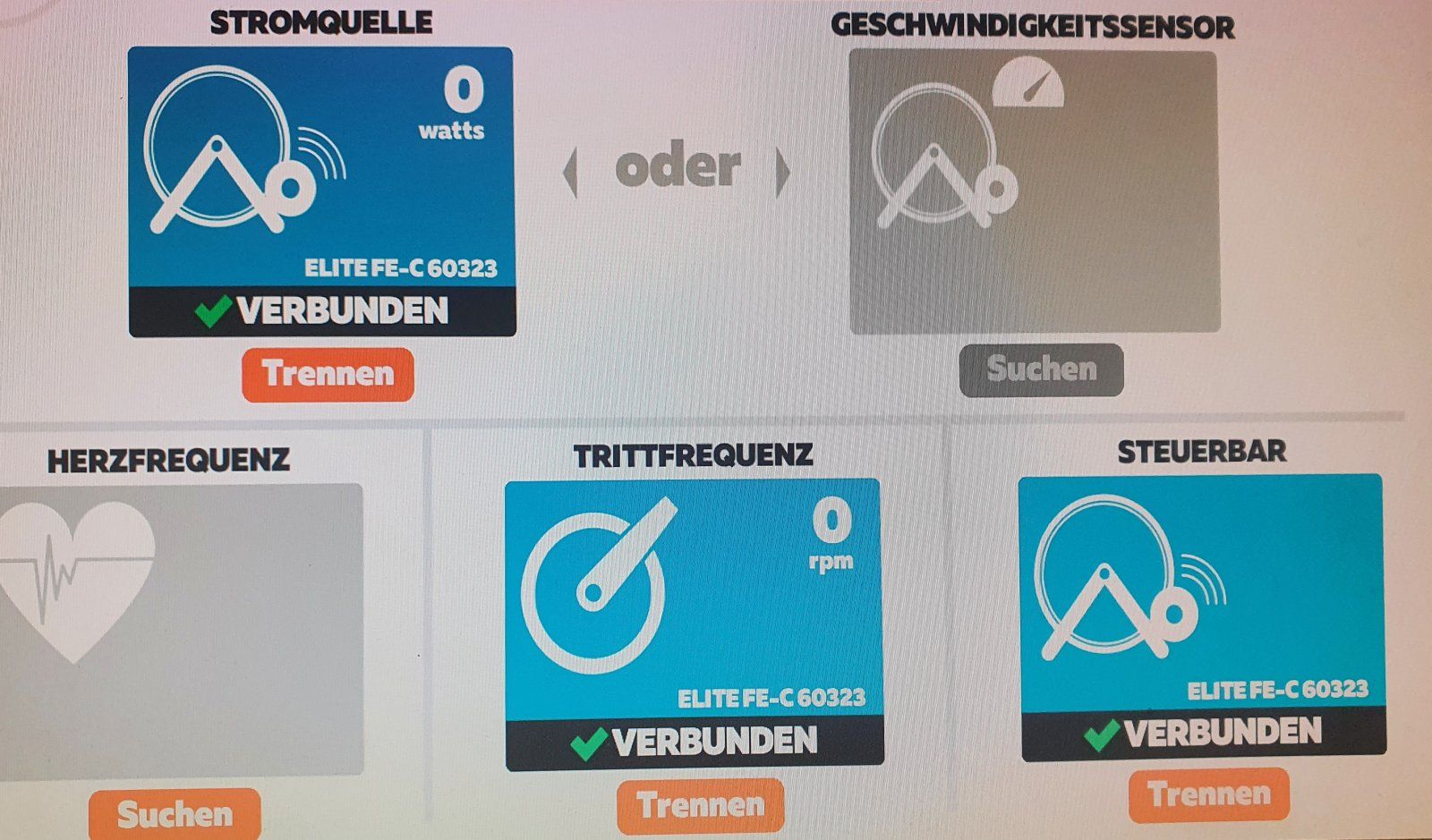

@LuckyOne , das liest sich so, als würde der ERG-Modus nicht funktionieren.
Nutzt du Bluetooth oder ANT+?
ANT+

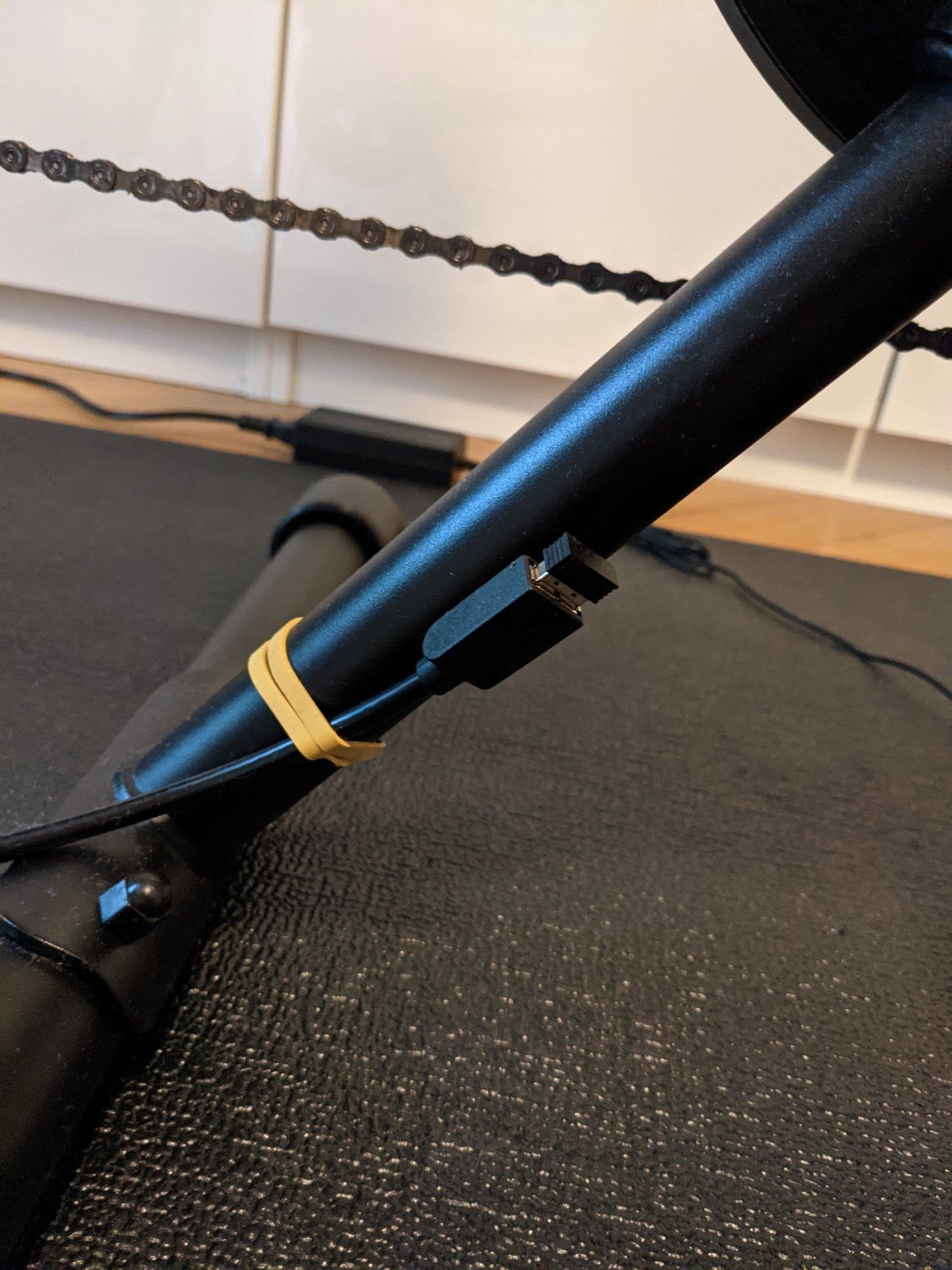

Der Empfänger ist vielleicht 1,5m vom Trainer weg (hab ich nen extra USB-Verlängerungskabel dafür gekauft, weil es anfangs Probleme gemacht hat).
Ich denke deine Probleme entstehen durch eine schlechte Verbindung. Zwift schickt sehr viel öfter Daten an deinen Trainer, als dieser mitkriegt. Daher auch die ständigen Korrekturhinweise an dich als Fahrer.
Wirklich gut funktioniert bei mir die Übertragung erst seit ich den Empfänger am Standfuß meines Trainers befestigt habe
Das teste ich aus!
