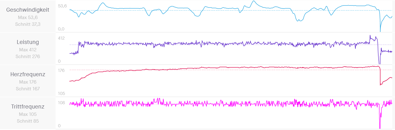

Aus meiner Erfahrung heraus: Ich habe das Gefühl, dass da der ERG-Modus so "halbherzig" mitläuft, also dass Zwift intern irgendwie festlegt: "Ich erwarte vom Fahrer, dass er ungefähr 250W über 20min bringt" und auf dieser Basis kannst du dann ohne zu schalten fahren. Dabei habe ich den Eindruck als würde diese "Basis" für die Eingangsübersetzung festgelegt, sodass man mit durch Hoch- und Runterschalten die Leistung dann variieren kann. Ich fahre den FTP-Test meistens auf dem Tempus Fugit (aus den von dir genannten Gründen; zur Sicherheit), bin ihn aber auch einmal auf dem Beach Island Loop gefahren und konnte ohne großartiges Schalten auch die Anstiege und Höhenmeter überwinden. Leistung und Trittfrequenz waren relativ gleichmäßig trotz der Geschwindigkeitsunterschiede, siehe dazu die Grafik von dem Test-Interval:

Also passt sich bei FTP Test mit ERG Modus an zwar der Widerstand nicht je nach Trittfrequenz an, wie das sonst der Fall ist, aber das Aktivieren des ERG Modus sorgt für eine "neutrale Testumgebung", die dann vermutlich auch die individuellen Streckenbeschaffenheiten und Steigung außer Acht lässt, sodass der FTP Test immer gleich abläuft. So verstehe ich das jedenfalls.
Perfekt, dann hat mich das Gefühl nicht getäuscht. :)
