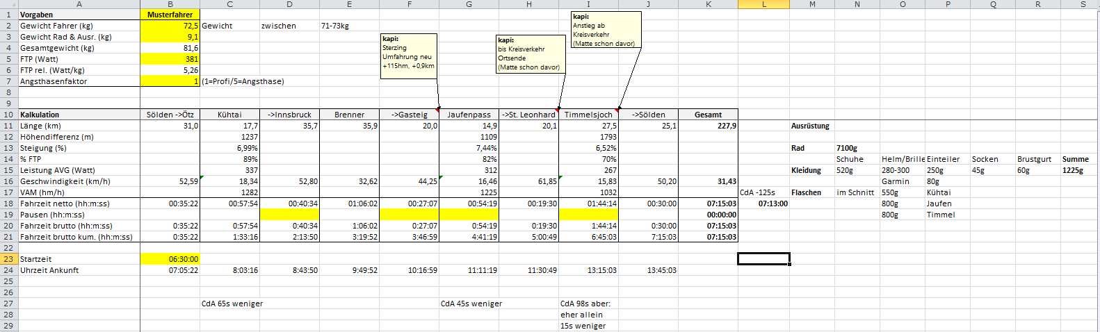

So, ich hab mal mein Konzept für Sonntag überlegt.
Verpflegung:
bis Ötz 35min – 150ml Wasser Plastikflasche + 1 Gel vorm Start und 1 Gel vorm Kühtai (1 Gel = 20g KH)
bis Kühtai: 55min- 500ml mit 100g KH
bis Brenner: 1h 45min – 1,25l mit 180g KH + 1 Gel + 500ml Wasser Plastikflasche zum Wegwerfen
bis St Leonhard unten: 1h 40min – 1,5l mit 175g + 1 Gel 500ml Wasser Plastikflasche zum Wegwerfen
bis Schönau: 1h – 750ml a 100g + 1 Gel (Labe: gereichtes Wasser und evtl. Cola aufnehmen) 500ml Wasser Plastikflasche zum Wegwerfen
bis Timmelsjoch/Ziel: 45min – 500ml Wasser inkl. 3 Gels (60g) - (Labe: gereichtes Wasser und evtl. Cola aufnehmen)
Ca. 715g KH
7Std.15. Das ist ne Ansage. :daumen: Ich drück dir die Daumen.
