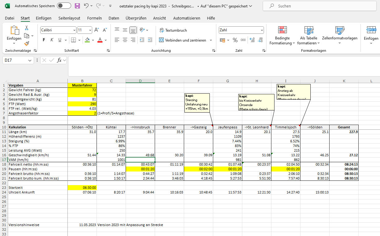

@kapi noch eine Frage zu deiner Excel:
Kühtai geht ab Kreisverkehr bis zum Brunnen ("höchster Punkt") oder bis zum Ortsschild bei der Abfahrt?
Kreisverkehr (bzw Matte, die ist immer knapp dahinter), bis zum höchsten Punkt, im xls sind aber Links zu den passenden Strava Segmenten.
