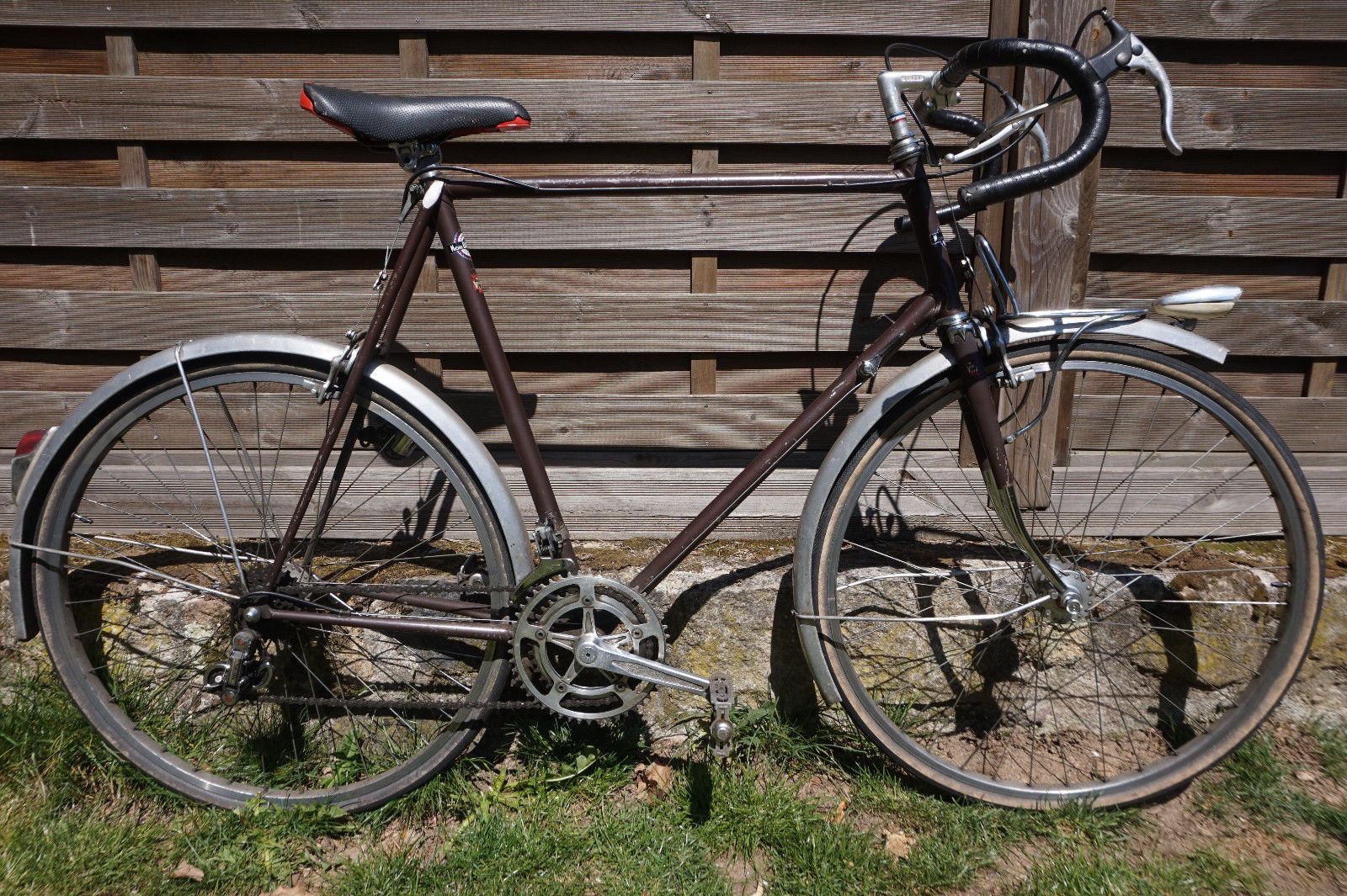

Danke! Ich bin mit den Bremsen noch nicht gefahren (muss erst noch die hinteren Beläge bearbeiten), aber aus dem Stand ist das erstmal ganz ok. Sie fühlen sich nicht schwammiger an, als die mittellangen Tektro 539 (wenn das denn ein Kompliment sein kann), aber es bedarf eben doch etwas mehr Handkraft, auch schon bei den Trockenübungen. @roykoeln könnte sicher mit Lang- bzw. Mittelzeiterfahrungen glänzen, auch was z.B. Nässe und Gefälle angeht.
Langfristig, wenn sich das denn alles als gut herausstellen sollte, führt an Canti- oder MZB-Sockeln vermutlich kein Weg vorbei.
Sieht super aus. Wie bremsen denn die Bremsen? Sind die eine ernstzunehmende Alternative?
Gruß, svenski.
Die Tektro R559?
Da kann ich auch was zu sagen - mit Shimano BL-R400 Aerohebeln (sollten baugleich mit alten 105ern sein) bremst das richtig gut. Habe aber auf ältere Campa Veloce Ergos umgebaut und da werden die Handkräfte in Bremsgriffhaltung deutlich höher aber noch ok. Auf einem steilen langen Waldweg wo ausrollen nicht wirklich drin war ist dann bremsen aus dem Unterlenker besser für die Hände gewesen, für den Alltag geht es auch so. Faktisch hängt es also meinem Gefühl nach stärker von den verwendeten Bremshebeln ab als von den Bremsen selbst, oder die besagten Shimano-Hebel sind einfach die deutlich besseren Hebel.
Rein gefühlt fand ich die Tektro mit den gleichen Bremshebeln genauso gut wie die RX100 die ich damit an einem anderen Rad vorn hatte. Die ist schon ganz gut.
Bei Nässe und über 10 % Gefälle ist mein Setup grenzwertig. Da muss ich nochmal ran, alles exakt mittig einstellen und die Züge kürzestmöglich. Vielleicht helfen da auch koolstop rot. Zufrieden bin ich noch nicht, habe beim 200er in Wuppertal vor paar Wochen erstmals bergab viel Zeit verloren.:eek::eek:o_O
Und Nachtrag meinerseits: Heute morgen neue Panaracer Gravelking in 38er Breite aufgezogen weil die 42er Pasela zu eng mit den 50er GB Schutzblechen werden. Bei Panaracer nehme ich immer gleich reichlich Reifenmontagespray damit die richtig ins Felgenbett rutschen, das danach mit Babytüchern abgewischt.
Beim ersten bremsen heute morgen ging es dann sehr deutlich Richtung Lenker.
Fazit: Ab und zu mal die Bremsflächen an den Felgen putzen hilft auch, ich schätze jetzt mal auf 50% bessere Bremsleistung bei sonst gleichen Parametern :)
