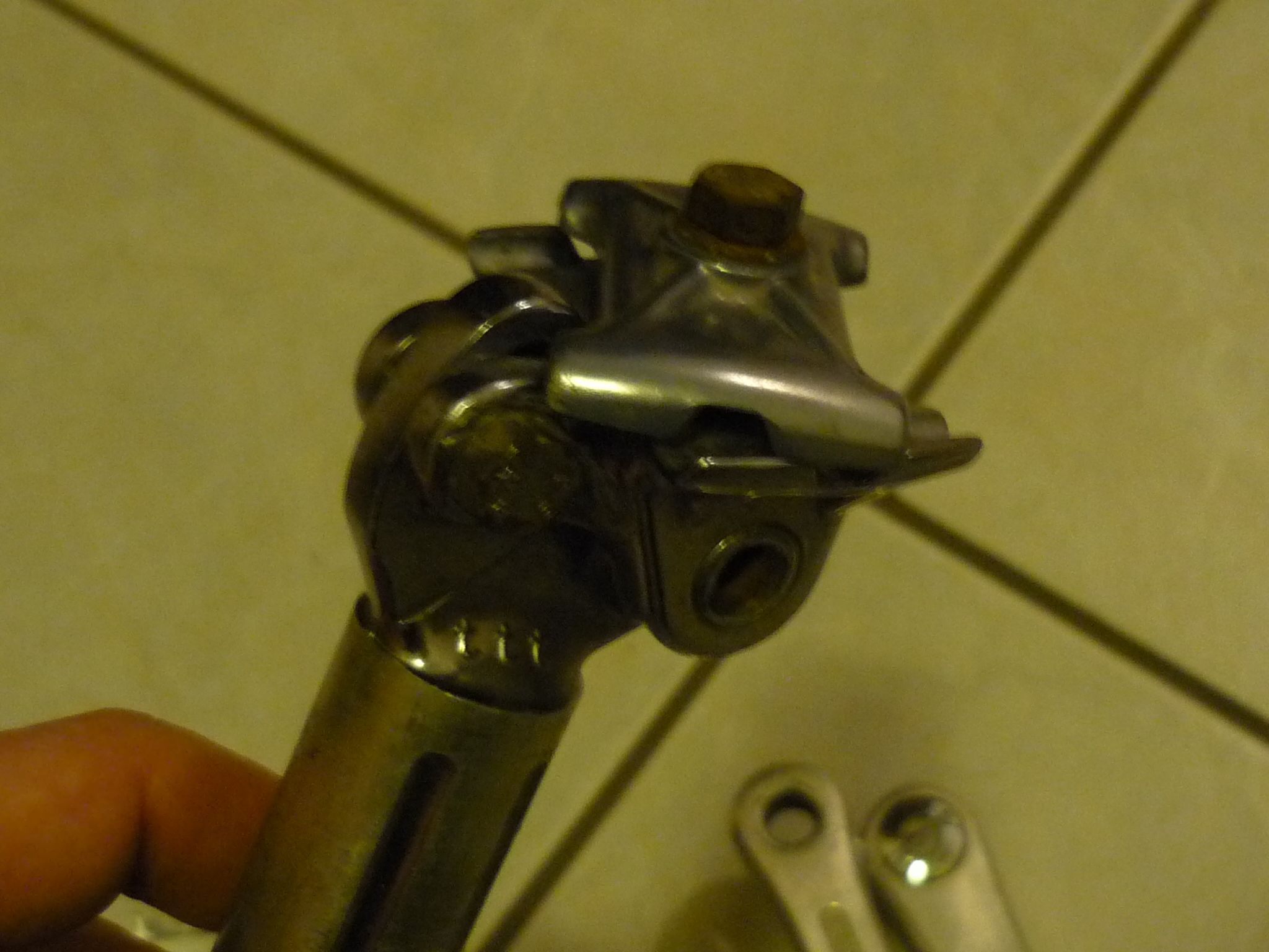

Ja, ne 3ttt, hatte ich letztens erst in einem Paket eingesammelt - wegen der Klemmung, die wollte ich mir mal ansehen:
p1080197-jpg.433148

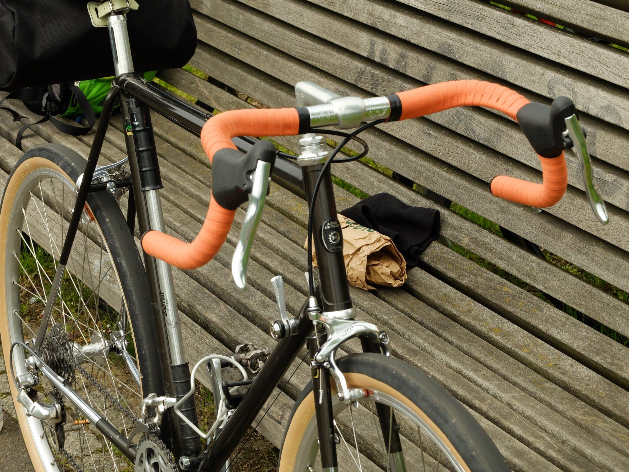

Gestern endlich die erste Runde auf den 650b-Schlappen gedreht.
Ja, das kann man machen! :)
Erstes Fazit fällt sehr positiv aus, ja, es fährt sich anders, aber das ist bislang absolut nichts schlechtes!
Beim Beschleunigen oder bei Steigungen im Wiegetritt merkt man schon deutlich die vermehrte Walkarbeit der 42 mm breiten Reifen. Ich verbringe allerdings 95 % der Zeit im Sattel mit relativ hoher Trittfrequenz, also stört mich das erstmal wenig bis gar nicht.
Vermutlich bin ich auf ebenem, gutem Asphalt schon irgendwie ein bisschen langsamer (gibt keinen Tacho, also auch keine Tatsachen, nur Vermutungen) als mit schmalen, schnellen Rennradreifen, aber das wird sofort wett gemacht sobald auch nur entfernt Unebenheiten ins Spiel kommen. Kein durchrütteln, kein Gebissklappern, einfach nur entspannt fahren. Auf Schotter und unbefestigten Wegen sind die Reifen irre schnell und vermitteln eine fantastische Sicherheit.
Kurvenverhalten ist merklich anders. Da weiß ich noch nicht, ob das "normal" ist bei dieser Laufradgröße und Reifenbreite oder ob sich doch die leicht veränderte Gesamt-Geometrie dahingehend auswirkt. Auf jeden Fall scheint das Vorderrad ab einem bestimmten Lenkeinschlag "wegzuklappen", es zieht also mit einem Mal deutlich stärker in diese Richtung, das macht noch ein wenig unsicher. Würd ich gern mal vergleichen mit einem Rad mit ähnlichem Setup aber einem auf 650b zugeschnittenen Rahmen.
Tretlager sitzt unbelastet bei üblichem Reifendruck ca. einen halben Zentimeter tiefer als mit 700c 28 mm Reifen. Belastet also vermutlich um einen Zentimeter herum.
Was gibst noch? Reifendruck war erstmal ~3 Bar vorne/hinten, da werd ich noch ein wenig herumspielen.
Die langen Tektro-Bremsen bremsen, die Reibpaarung Kool Stop Lachs auf abgedrehten Schürmann Bremsflanken war nach kurzem Einbremsen absolut zufriedenstellend. Vielleicht geht da noch was mit extra verwindungssteifen Zughüllen, aber ich fand's wirklich voll ok!
Was jetzt erstmal dringend ansteht sind Schutzbleche! Weiß jemand noch was in neu und verfügbar außer den VO Zeppelin und den Berthoud?
Ich hätte am liebsten etwas um die 52-55 mm. Oder hat jemand was passendes gebrauchtes? Lefol oder so?
Sonst werden's erstmal die Zeppelin...
Unscharfes Bild von den ersten Metern.

@stahlraser
Ja, ganz schön fette Reifen :)
Ich mochte das Rad auch vorher schon sehr, mit fluffigen 28er Paselas auf Mavic Open Pro und dünnen Speichen und ich bin damit viel auf längeren Touren unterwegs gewesen. Gebraucht hätte ich den Umbau also jetzt nichts zwangsläufig, es war quasi vorher schon mein bequemstes Rad mit der besten Dämpfung. Aber es macht irre viel Laune, mit den breiten Reifen einfach über alles drüberzubügeln, was einem begegnet, und ich vermute, dass sich das verminderte Geruckel auch auf den Grad der Erschöpfung bei langen Touren auswirkt.
