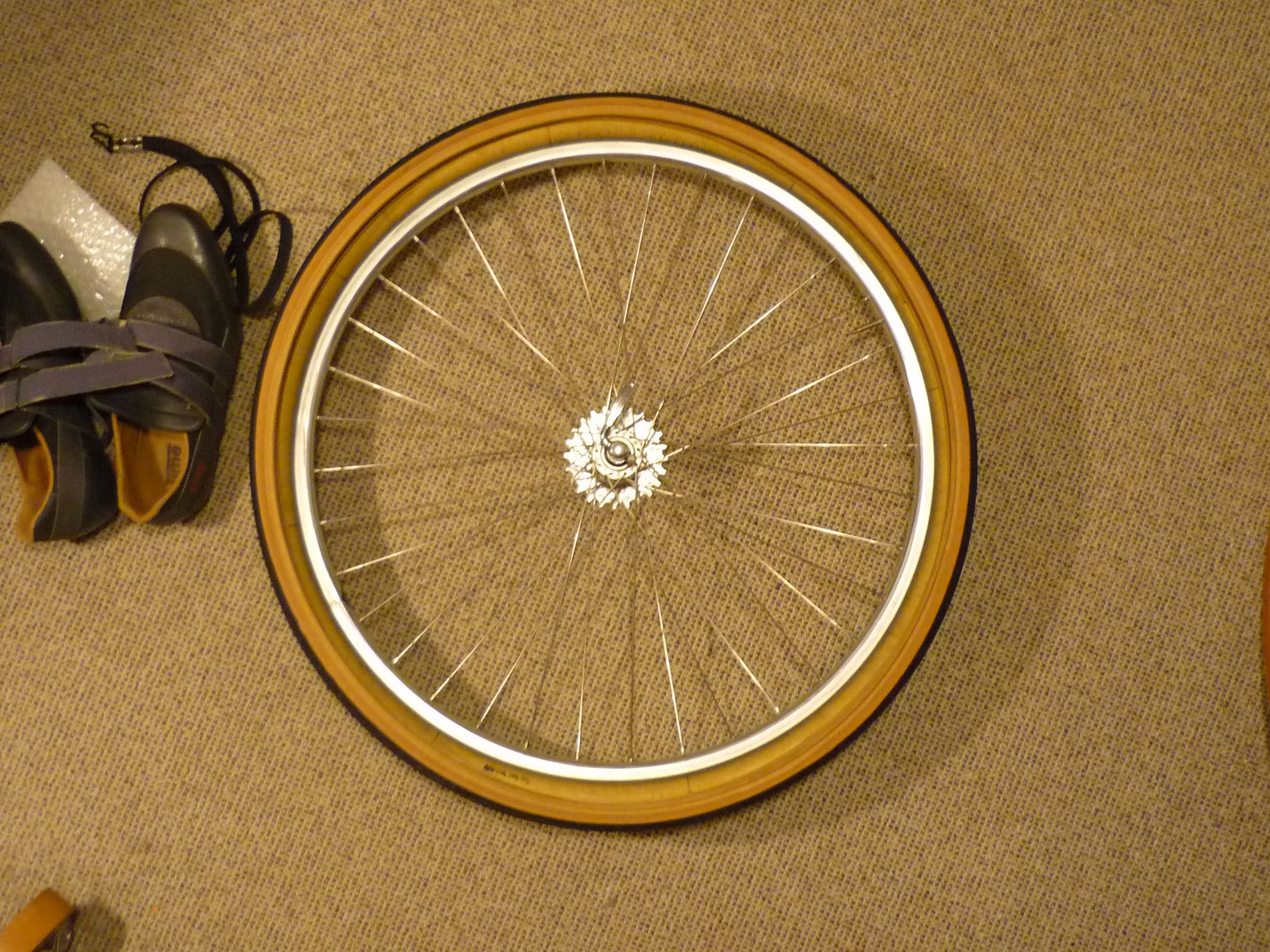

622 + 23 = 645 mm
584 + 42 = 626 mm
Also würde der 650B etwa 2 cm tiefer liegen.
Das stimmt aber nur, wenn 42er Reifen auch passen. Bei 38ern z.B. isses wieder ein halber cm weniger, bei 32ern ein cm.

622 + 23 = 645 mm
584 + 42 = 626 mm
Falsch gerechnet!
622/2 + 23 = 334mm
584/2 + 42 = 336mm
=> 23-622 und 42-584 haben annähernd den gleichen Radius
Ich habe jetzt keine verlässlichen Zahlen mehr im Kopf, aber der Unterschied am Koga zwischen 622-28 und 584-42 war unbelastet ungefähr ein Zentimeter, eher etwas weniger. Ich finde es beim Fahren bisher unkritisch, sperre aber auch sehr konsequent die Pedale in Kurven. Einmal bin ich auf einer Wurzel aufgesetzt, aber das hätte genausogut mit 622ern passieren können. Ein Crosser ist's halt nicht und wird es auch nicht mehr...

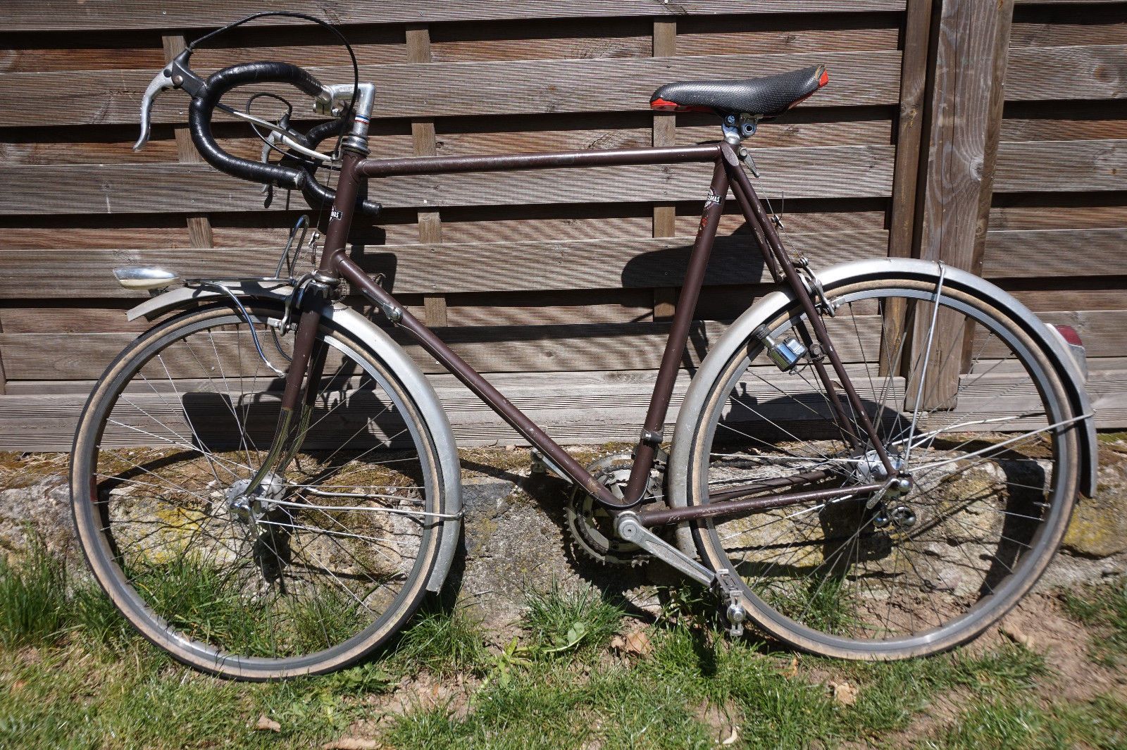

Ich glaube, ich habe ein taugliches Rad in meinem Keller gefunden. Zumindest ist es das mit dem größten Platz zwischen den Streben. Momentan sind 25er Reifen montiert, da ist aber noch viel Platz drunter, 35er würden bei 700C auch noch passen. Bremsmaß ist das mittlere (also ca. 55-60 mm).
