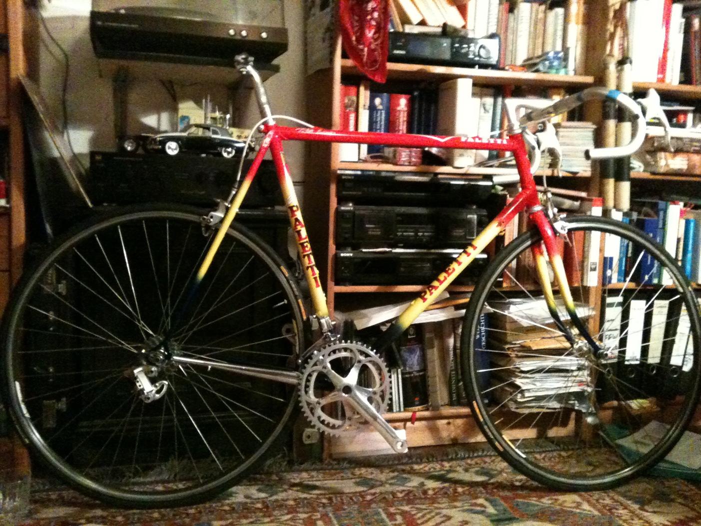

Hey Marian,
das sieht doch schmuck aus. Gratuliere! Die Luftpumpe ist auch sehr passend. Hattest du mir damals eigentlich eine besorgt? Bei mir ist der Stand der gleiche wie vor einem halben Jahr. Die Teilebeschaffung stand unter einem schlechten Stern, nachdem sich die DA-Sache zerschlagen hatte. Obwohl ich schwer am Suchen und Sammeln bin, habe ich immer noch nicht alles zusammen. Immerhin habe ich vorgestern angefangen, bis ich gemerkt habe, daß mir die Scheiben mit den Anschlägen für die Rahmenschalter noch fehlen.
Diese Woche kommt endlich die Sattelstütze.
Ich weiß gerade nicht so richtig weiter. Soll ich wirklich die Athena-Sachen verbauen oder doch auf C-Record gehen, wovon ich immerhin schon die Schalteinheit habe... Fragen über Fragen. Irgendwie macht mich das Bild fast etwas wehmütig.

AW: Alles Suntour - oder lieber nicht?
Kommt es dir auch so vor, daß die Rahmen ungewöhnlich lang für die RH sind? Ich werde wohl auch meinen 130er Vorbau nicht verwenden können. Immerhin weiß ich jetzt, daß schwarz super aussieht, da habe ich einen 110er in Aussicht.
Hmm, mein Basso ist einen Zentimeter niedriger und eine "Schnellspannerlänge" kürzer.
Und da ich immer den Eindruck hatte, der Loto baut sportlich kurz, find ich nicht, dass der Radstand von dem Paletti aussergewöhnlich gross sei.
Aber das Teil wirkt ziemlich massig durch die "oversized" Rohre.
Und besonders leicht finde ich mein Endergebnis - rein subjektiv - auch nicht.
Super geworden, der Zwilling. Passt alles, auch der schwarze Vorbau.
110er Vorbau kann übrigens ganz passend sein. Bei den großen Rahmen weiß ich nicht, aber ich fahre zwischen RH 56 und 58 und Vorbauten zw. 110 und 115 mm.
