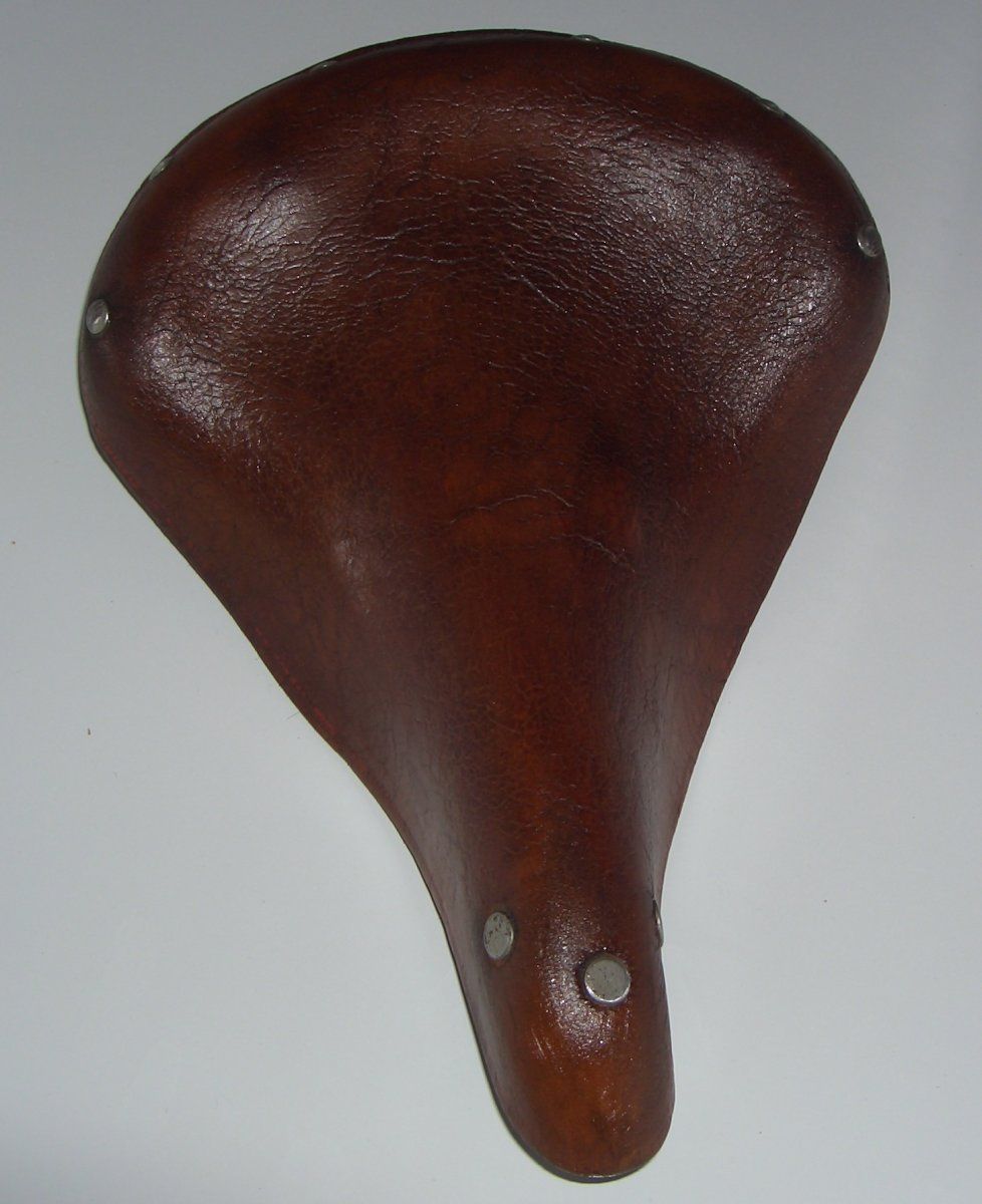

Alte Sättel im neuen Gewand
das isser jetzt.
Mann könnte noch mehrmals einige Vorgänge machen und auch nachpolieren aber man kanns auch übertreiben und den ganzen Reiz so eines alten Sattel zerstören.Er kann ruhig seine "Narben" zeigen nach 30 Jahren oder mehr.
Grüße
Hallo !
Nein ich hatte noch etwas Lederfarbe zum einfärben von Leder.Das gibts in verschiedenen Farben zu kaufen ich habs dann mit einem kleinen Schwamm aufgetragen und einziehen lassen.Man kann es auch mehrmals machen aber dann besteht die Gefahr das es dunkler wird als gewünscht.Wenn alles gut durchgetrocknet ist kommt normale Lederpflege drauf ich habe welche mit Bienenwachs das ist super es pflegt,schützt und man kann es mit einer Bürste nachpolieren.
Grüße

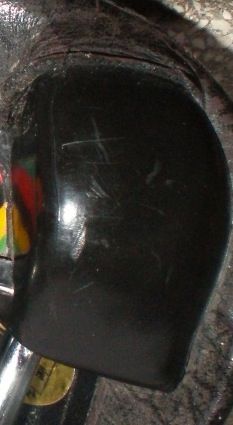

gemeint ist das hier schwarze teil. da teilweise der bezug dahinter ist und wo die streben in dieses teile reingehen die löcher größer sind als die streben. daher die vermutung das das nur verkleidung ist und die anbindung nur verstecken/aufwerten soll.

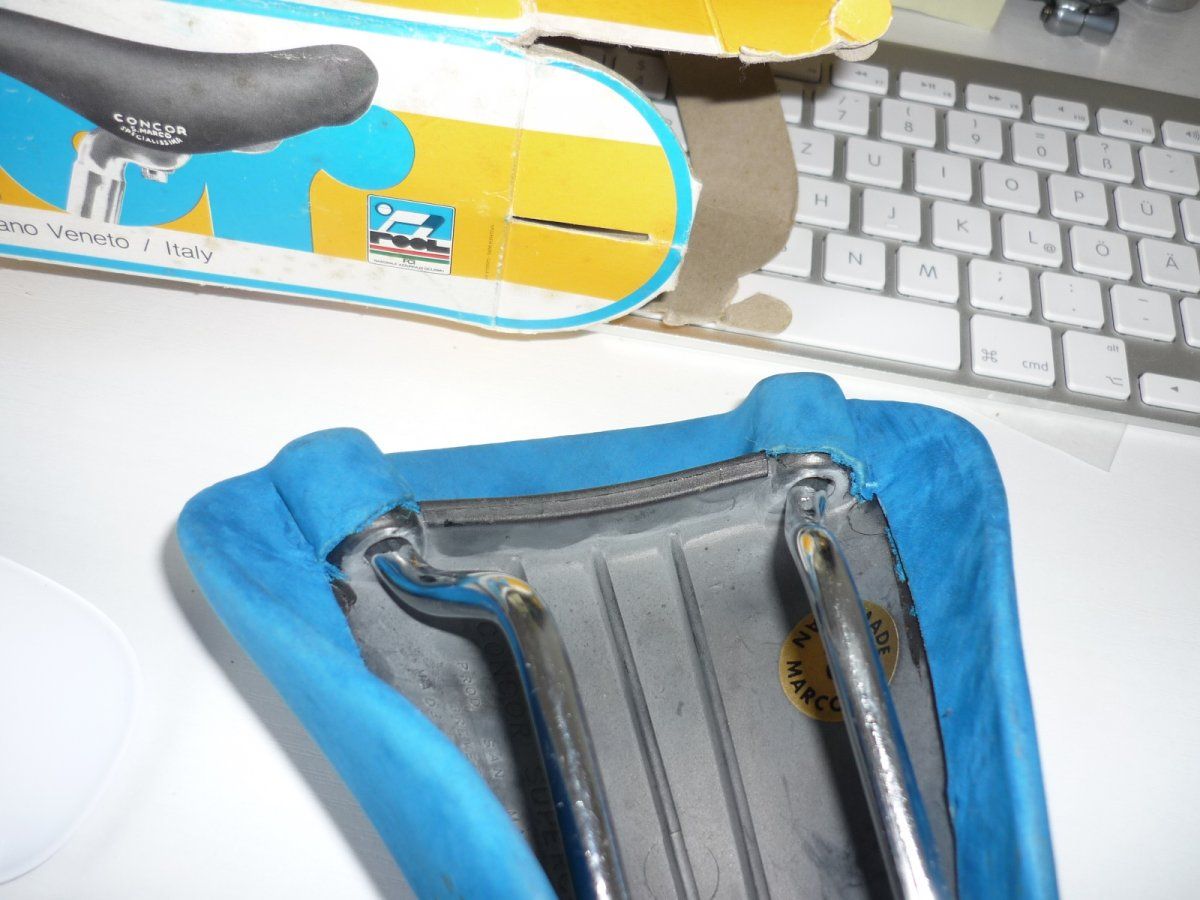

ja genau das meine ich. aber wenn man von vorne schaut sieht es anders aus:
als wäre die anbidung darunter versteckt hier sieht man auch den riss. wie sollta man sonst den bezug dahin bekommen? womit bekommt man den bezug runter ohne das leder zu zerstören? tips?
Aha, offenbar hat es verschiedene Sättel gegeben; Deiner da sieht tatsächlich nach (entfernbarem) Plastikdeckel aus, meine sehen da alle so aus:

naja deswegen fang ich ja auch mit dem concor an da er eh schon gerissen ist also nicht mehr viel kaputt gehen kann. aber nochmal gefragt dazu wie bekommt man den bezug runter möglichst ganz?
