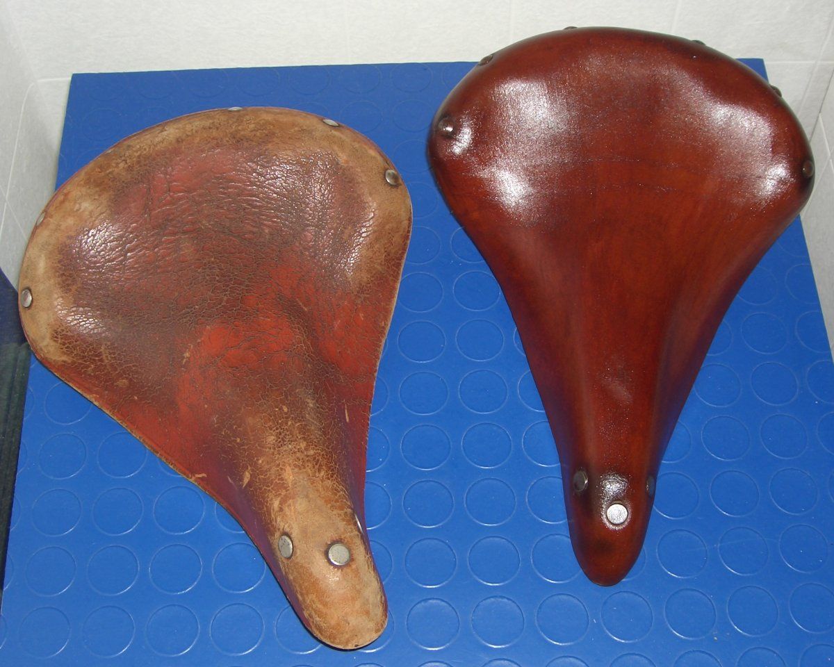

Anhang anzeigen 117617 Hallo !
Ich habe heute wieder so ein Exemplar gefunden und mal Fotos gemacht.Links das Fundstück von heute sogar billiger als der andere und rechts das von mir aufbereitete(Fundzustand-Foto siehe etwas weiter oben).
Man sieht wie so ein Gestell üblicherweise aussieht,da kommt eine Verchromung doch ideal zur Geltung.
Das Leder des heutigen Fundes rücke ich eventuell heute abend mal zu Leibe.
Grüße.

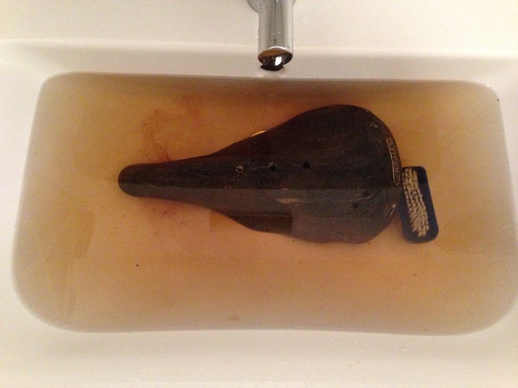

Hier mal die ersten Einweicharbeiten an einem Ideale Sattel. Der sah echt schlimm aus - erstmal ab ins Waschbecken:
Ob die Kernlederexperten vielleicht ein bisschen auf ihre Technik eingehen würden - oder ist das Euer Betriebsgeheimnis?
Die ein- oder andere Aufarbeitung habe ich zwar auch schon gemacht aber da hatte es sich meist mit Fett, Kneten, Tüte und co....
Die Technik ist die, das Leder durch Feuchtigkeit wieder in Form zu bringen, genau wie bei der Erstformung. Am besten in lauwarmem Wasser ausspülen und richtig volllaufen lassen. Das muss biexam sein wie etwa eine Neoprenmatte. Dann in Form drücken und am besten mit Tüchern oder einer Mullbilde in Form halten und vollständig trockknen lassen. Das kann ein paar Tage oder Wochen dauern.
Aber nicht vergessen, die Decke komplett zu entspannen, also Spannmutter komplett vordrehen vor der Spülung.
