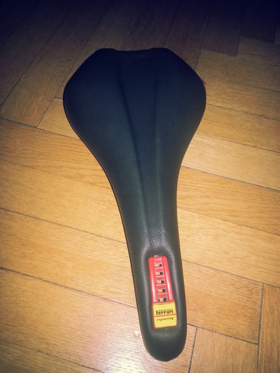

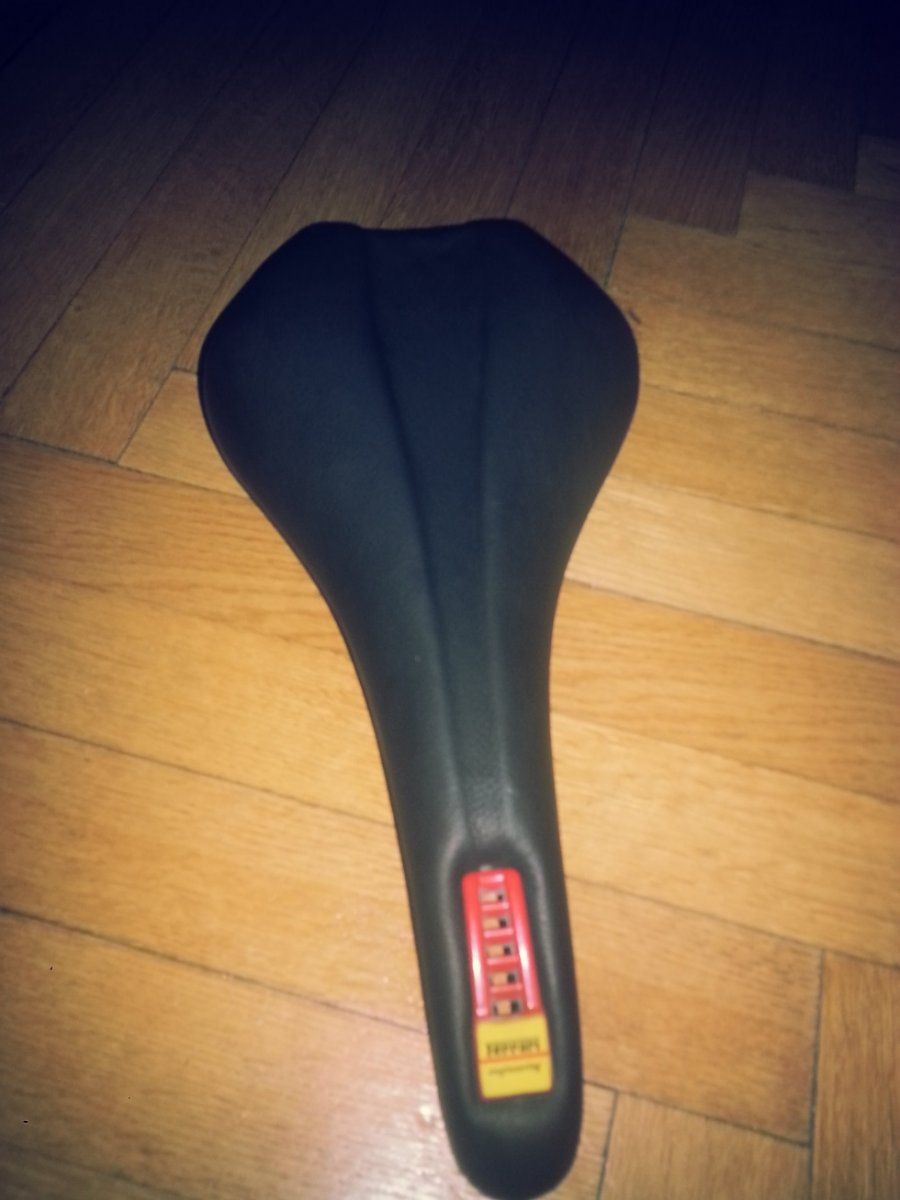

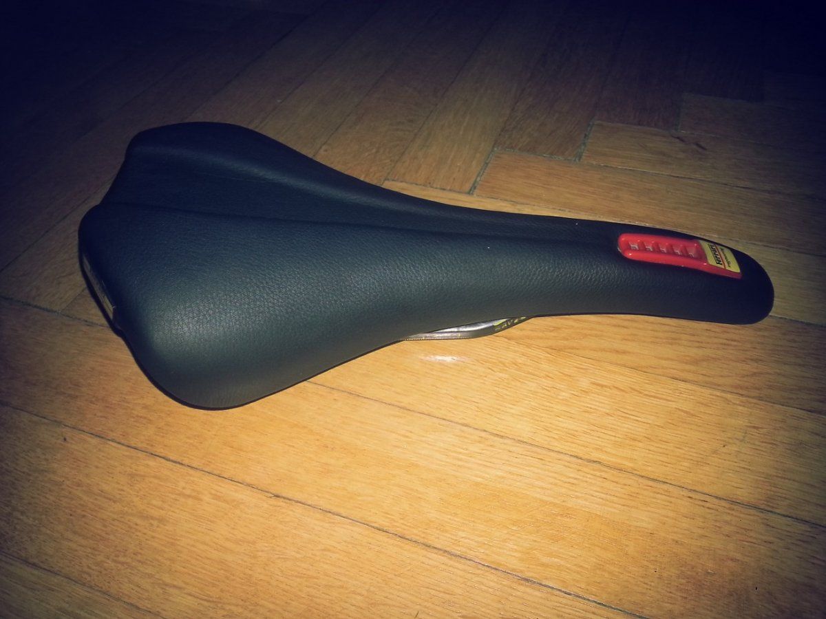

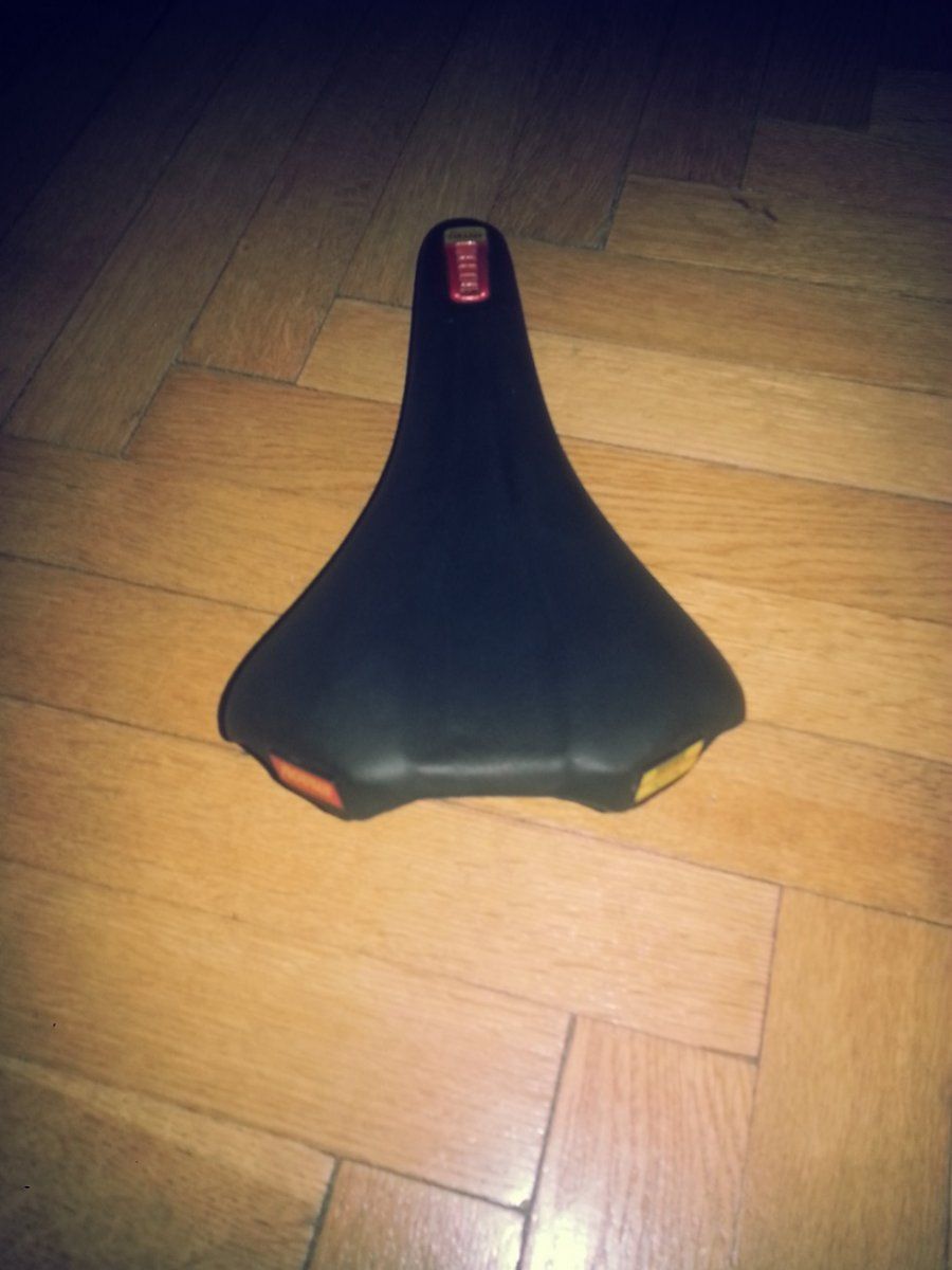

Ich habe noch ein riesiges Stück über vom letzten Beziehen, kann dir für paar Euro etwas schicken. Es handelt sich um hochwertiges Kunstleder, was dem Spaß aber kein Abbruch tut. Ich habe schon beides verarbeitet, Kunst- und Echtleder. In diesem Fall war's ein SLR, hier das Resultat:

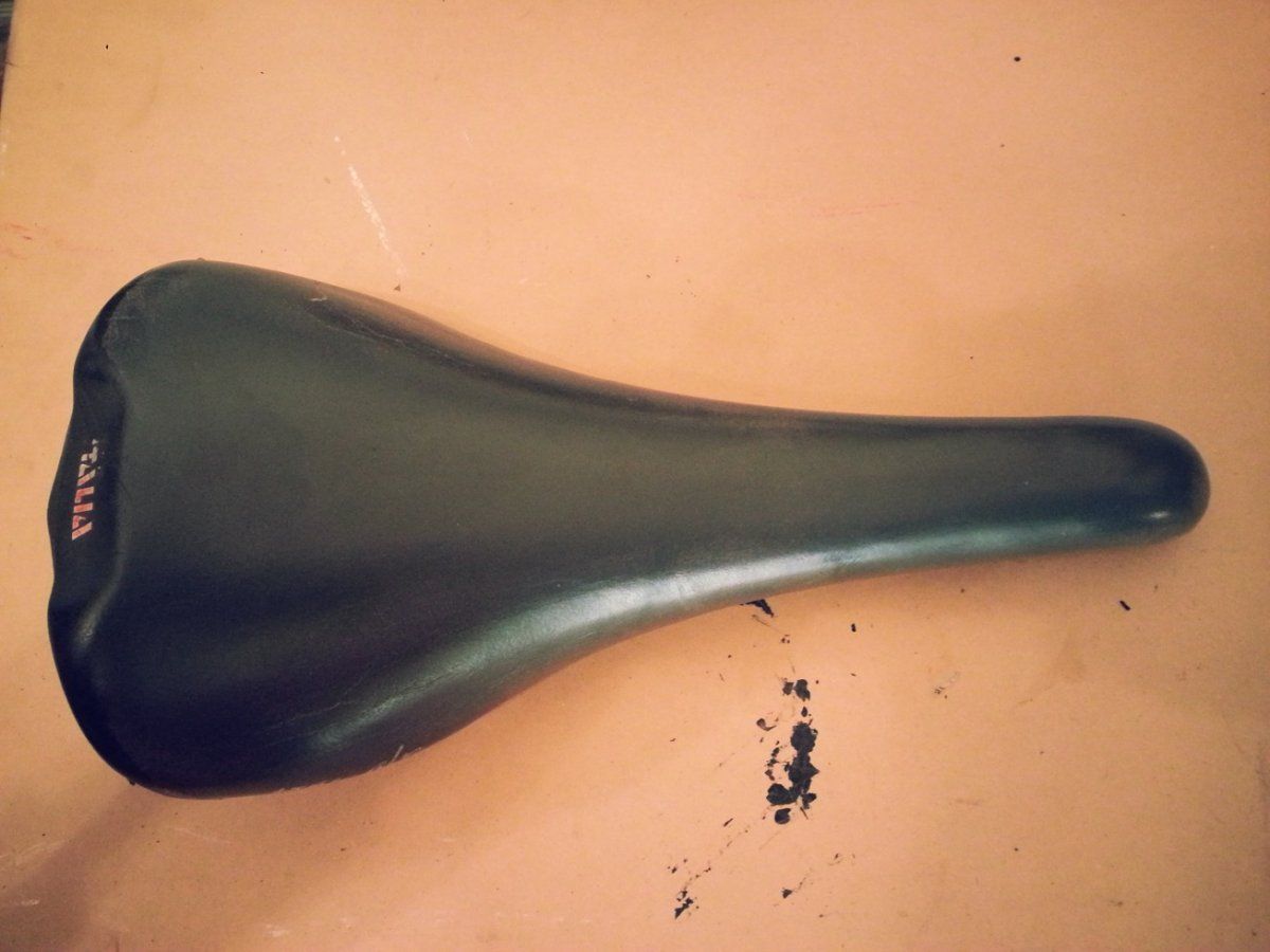

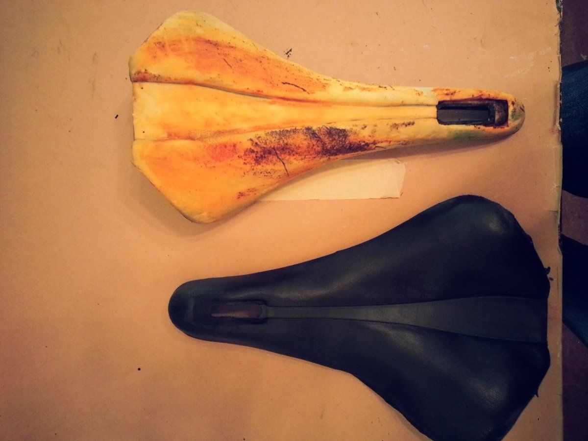

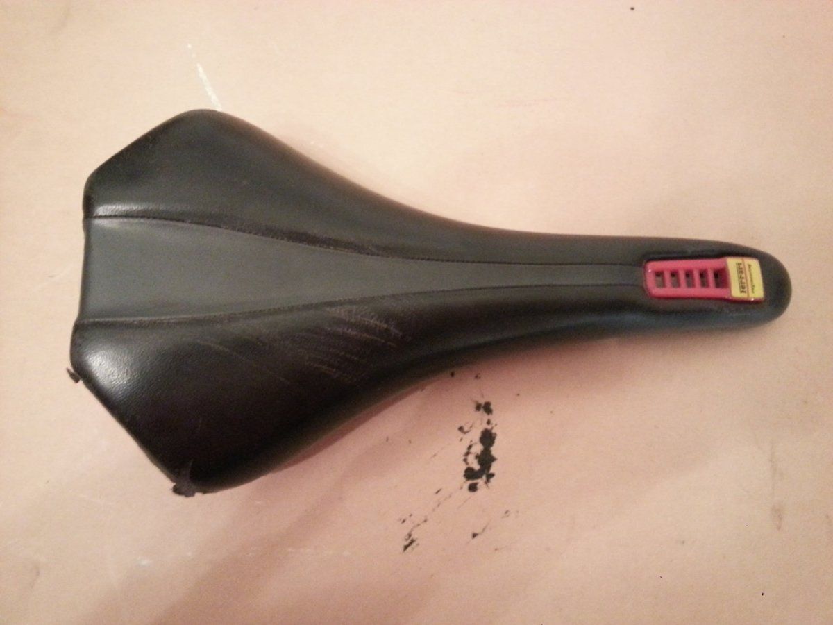

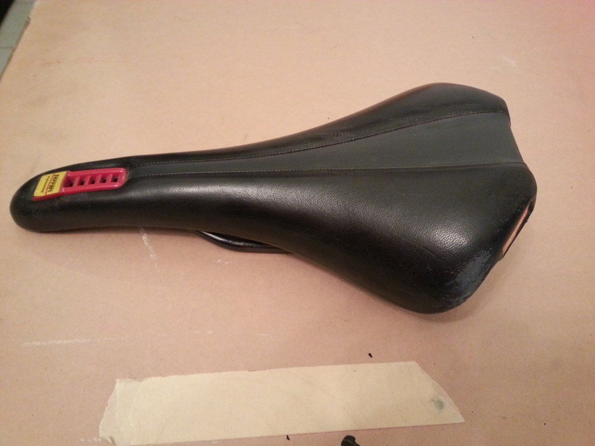

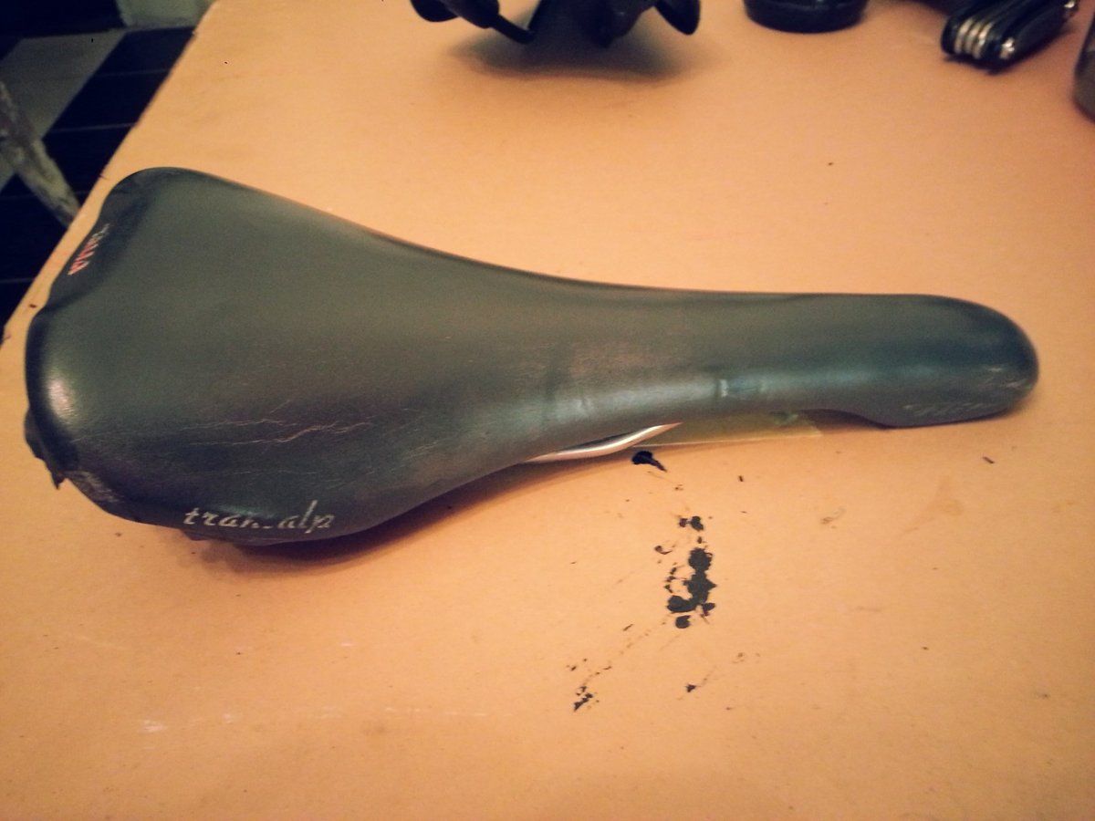

Habe es auch mal ausprobiert. Hier die ersten Versuche und die ersten Ergebnisse
Vorher
Danach

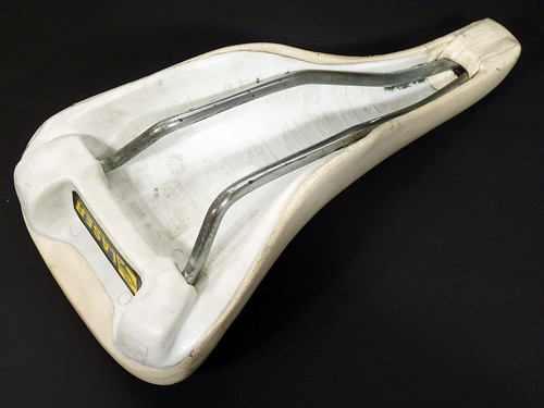

Ich brauch mal eure Hilfe.....bin gerade dabei das Poster eines Selle San Marco Laser Sattels abzulösen, um es zu messen.
Jetzt meine Fragen: Ist es überhaupt möglich die weiße Plastikabdeckung runter zu machen? (ohne sie zu zerstören) Und wie bekomme ich das Leder vorn ab?
Das scheint irgendwie mit den zwei Streben unter dem Plastik zu verschwinden....Vielleicht hat ja jemand Erfahrung mit dem Problem. Danke!

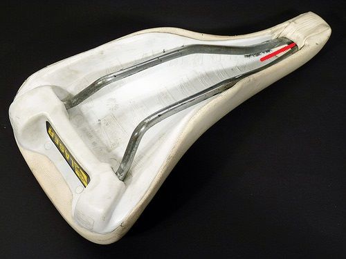

Meinst u den hier?
Quelle: http://farm4.staticflickr.com/3744/12057865274_4b2fc893c7.jpg
Wenn du die Sattelstreben herausbekommst, weißt du sicherlich mehr. Die Streben wieder reinzudrücken...das habe ich bei anderen Sätteln auch nicht geschafft. Ich denke das klappt nur mit Maschinenkraft.
Ja genau den meine ich....Hm ich werds heute Nachmittag mal mit aller Gewalt probieren...Danke.
Ich glaube die Strebe bekommst du nicht mehr rein. Ist denn der weiße Kunstoff vorne direkt der Sitz für die Streben, oder nur eine Verkleidung?
ist nur eine eine verkleidung, aber stoert halt beim verkleben spaeter...
Ich habe die vordere Blende bei meinem Sattel hinten eingeschlitzt, um sie über die Streben ziehen zu können. Nachher wieder reingeklemmt, allerdings wird sie zusätzlich noch mit einer Schraube fixiert.
wo genau hast du sie den aufgeschnitten? Vorn ist die Blende bei mir nicht geklemmt, aber dafür hinten durch die zwei Streben. Ich müsste also mindestens zwei Schnitte setzen um sie aus den durchlaufenden Streben zu bekommen.....
Ah achso...naja bei mir geht die Plastikabdeckung garnicht so weit vor bzw. verschwindet nicht mit bei der Nase...

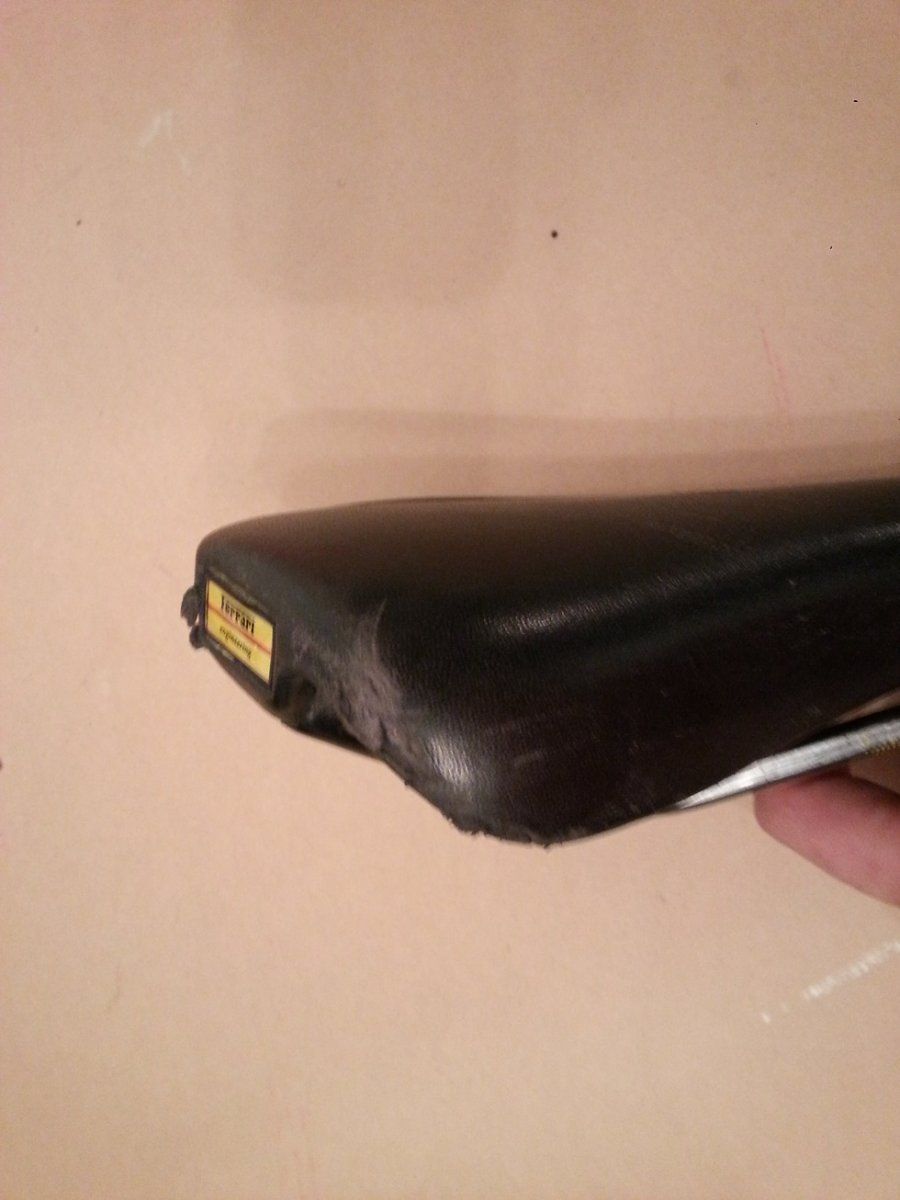

hier nochmal eine frage ich habe einen unicanitor vermeindlich günstig für 3 euro aus der bucht gefischt bezug ist noch top nur zu schwer ist er. bezug im ganzen entfern und dann sieht man richtig das die nase krumm ist und das gestell auch was abbekommen hat. verbogen, kann man den noch retten oder bekommt man den nicht mehr in die alte form. falls ja wie am besten? mit einer alten sattelstütze und hebelverlängerung?
