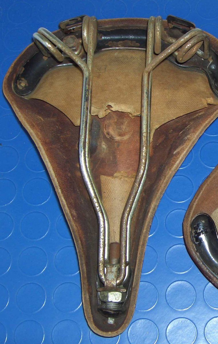

Hallo !
Ich habe noch solche Untergestelle vom Sattel und ich würde gerne mal wissen ob man sich das Leder dafür noch nachmachen lassen kann und wenn ja was das überhaupt kostet.
Also der Kauf des Leders in entsprechender Größe und Dicke dürfte kein Problem sein aber um die Verformung hinzubekommen das ist das Schwierige.
Hat jemand von euch mal sowas in Angriff genommen ?

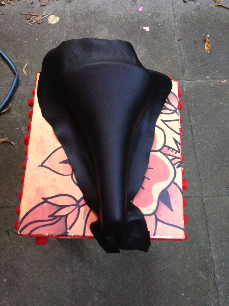

Kennt jemand eine gute Bezugsquelle für schwarzes Kunstleder?

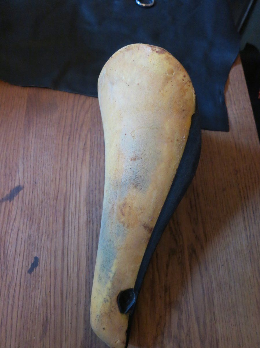

Hab mich, durch eure Tipps & Ratschläge selber mal getraut und einen Sattel in Angriff genommen.
Es handelt sich hier um einen schönen Cinelli Volare der durch die Jahre schon etwas mitgenommen war.
Den Sattel habe ich hier im Forum um 35€ von T-lo gekauft
Ich hatte mir ursprünglich mal ein Angebot machen lassen fürs neu beziehen, das wäre auf 95€ inkl. seitlichem Print gekommen.
Nach langem überlegen, und den guten Ergebnissen die hier schon präsentiert wurden, habe ich mich aber doch entschieden es selber zu probieren.
Hier kurz mal im Prozess:
Ausgangszustand:
Leder schon sehr spröde, mitgenommen und hinten seitlich mit Riss und Delle.
Erstmal das Leder von den Kanten gelöst danach in Millimeterschritten von der Decke.
Hab´s tatsächlich geschafft das Polster zu 100% zu erhalten.
Hinten war leider eine kleine Delle drinnen (sieht man im ersten Bild) da hatte sich der Schaumstoff verformt.
Durch das einspannen mit einer kleinen Schraubzwinge+Unterlage war die Delle aber nach zwei Tagen "zurückgeformt"
Zugegeben ein heikles unterfangen aber es hat funktioniert.
Danach nur noch ein wenig das Polster angeschliffen um die Kante auch ganz gleichmäßig zu bekommen.

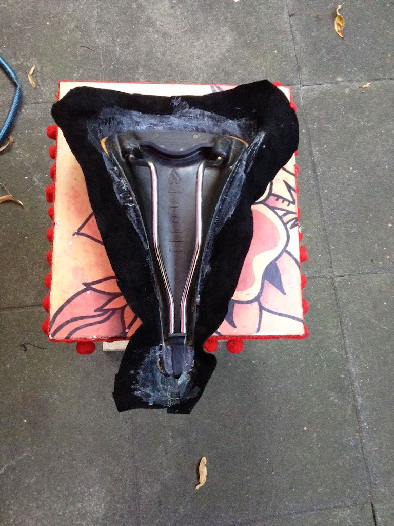

Ich hab das Leder dann 15 Min. in Wasser eingelegt, das bringt für die Decke vielleicht nicht soviel, für die Ränder/Nase und Höcker ist es aber Gold wert.
Hab ebenso Pattex Kraftkleber verwendet wie die meisten anderen hier, hält bombenfest selbst bei nassem Leder.
Die Nase hatte mir erstaunlicherweise Überhaupt keine Probleme bereitet, man klappt die Nasenspitze zurück, schneidet ein, und arbeitet den Rand an.
Die Rückseite mit den Höckern hat mir viel mehr Kraft abverlangt, da hatte ich pro Seite ca. 1,5h zu kämpfen, immer wieder gedrückt, gefaltet, gezogen,
und am Schluss muss man noch einen Schnitt setzen wo das Leder sich in der Falte stößt.
Als gute Hilfe hat sich ein alter Reifenheber aus Stahl mit abgerundeten Ecken erwiesen, damit ließen sich alle Kanten gut an- und eindrücken.
Ich bin mit dem Ergebnis mehr als zufrieden und hätte nie gedacht dass ich das selber so gut hinbekomme.
und:
Falls jemand noch Leder braucht ich denke für zwei Sättel hab ich noch was über.
Sehr schöne Arbeit. Sieht professionell aus :)
Würde mich für ein Stück Leder anmelden, schreib mir mal ne PN :)
