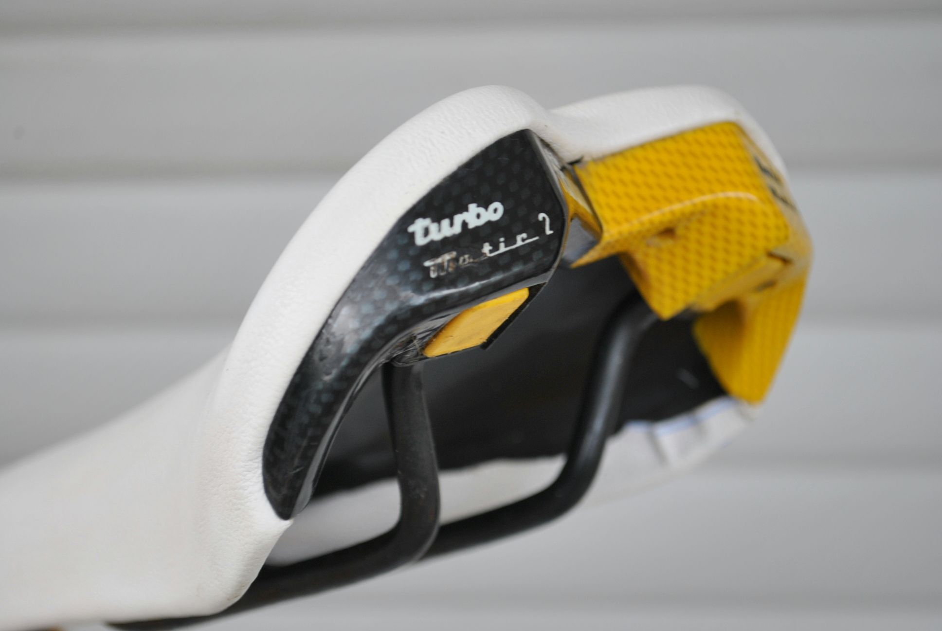

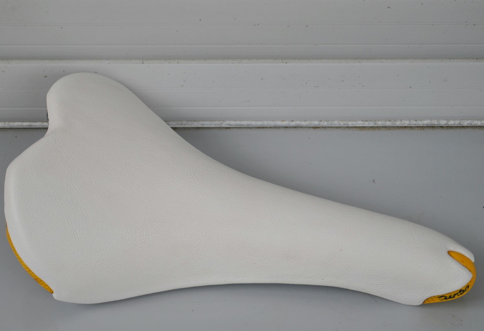

Ein seltener Mutti pardon Ladys Turbo

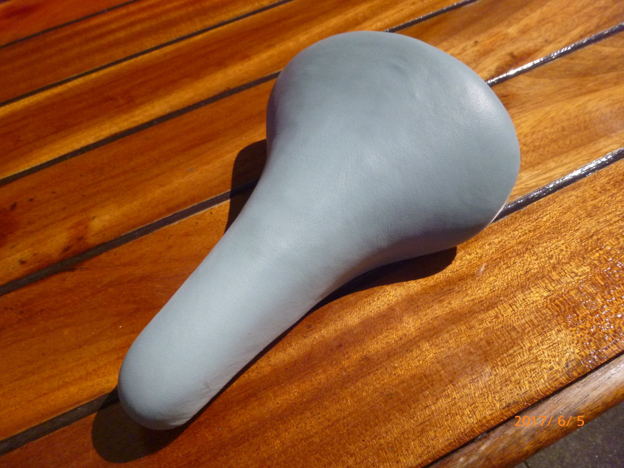

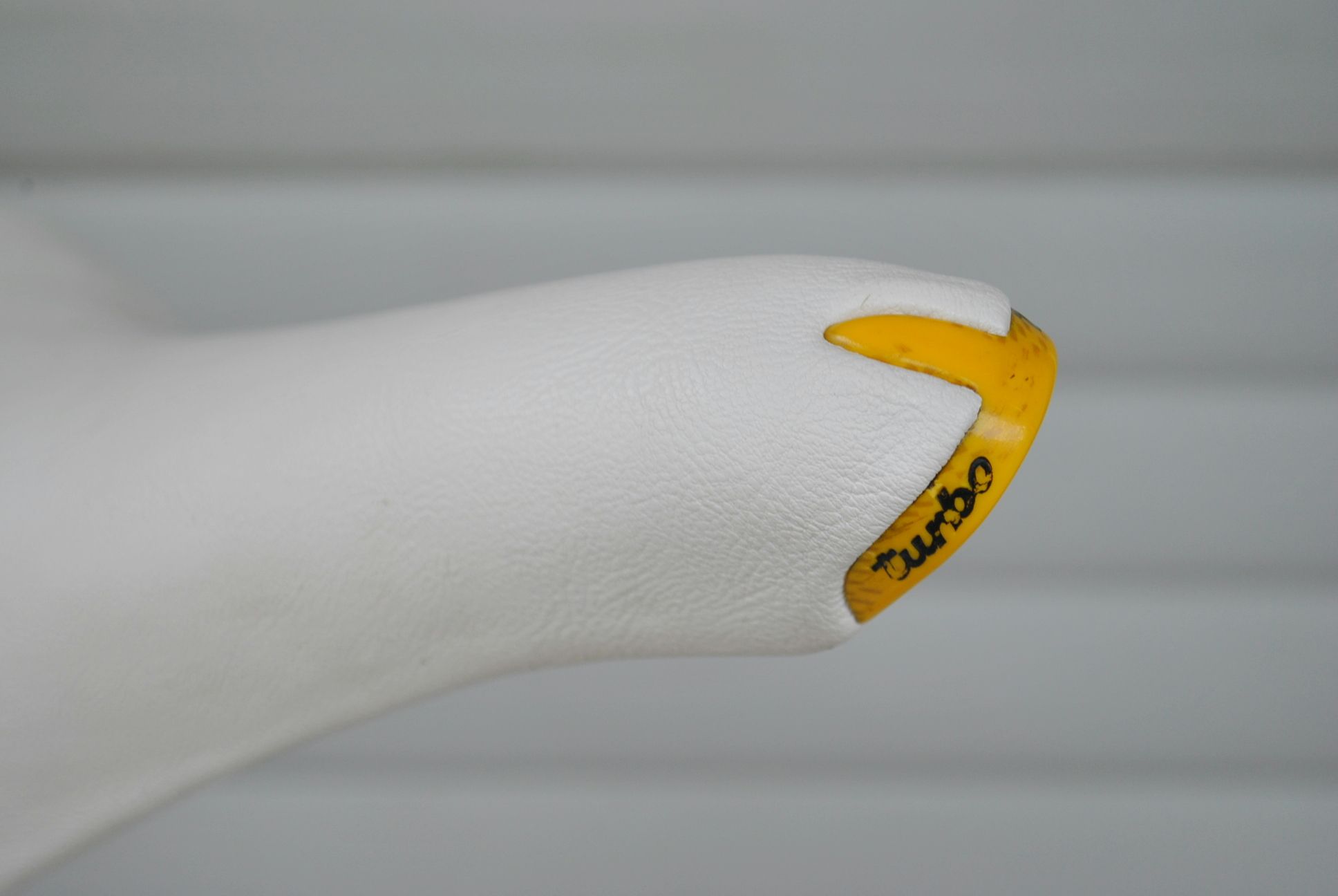

Das @biciclo Geschenk nimmt neue Formen an. Aber es bleibt die Frage, wie könnte ich den Aufdruck des originalen Sattels übertragen:idee: Ich stehe derzeit bei Linolschnitt und -druck...:rolleyes:
Dieser hier. Ist schon schwierig die originalen Maße zu eruieren/schätzen:eek:
mit Klarsichtfolie und einem feinen Filzstift abpausen, kopieren und nachzeichnen, dann mit Blaupause aufs Linoleum übertragen … FERTIG :)
Kann ich mal versuchen. Das Bild stammt allerdings aus dem Netz und ist deshalb nicht maßhaltig und verzeichnet. Das muß ich erstmal noch korrigieren.:oops: Ich bin auch nicht ganz sicher, wie und ob ich die feinen Linien mit dem Linolschnittmesser hinbekomme:rolleyes:
wegen der bissl Verzeichnung würde ich nicht rummachen; so präzise wird das auf dem Leder eh nicht. Mit einem Skalpell und ruhiger Hand kannnst Du das schon hinkriegen ;) Eifacher wäre es ,das , falls Du einen DREMEL hast, mit nem Zahnarztbohrer auszufräsen
Gute Idee mit dem Dremel/Proxxon. Eigentlich braucht es dazu eine biegsame Welle. Jedenfalls habe ich schon mal Linoleum bestellt. Wird sicher übernächste Woche bevor ich dazu komme. Dazwischen ist noch die IVV nächstes WE.
