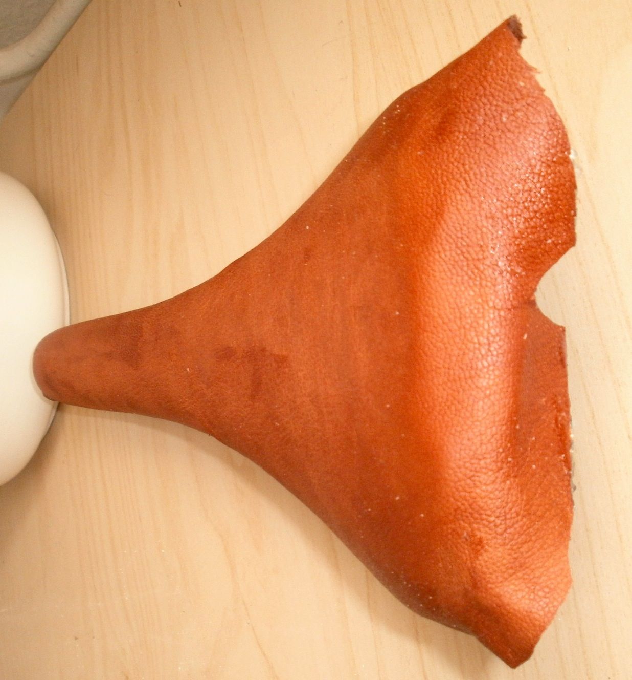

Ich habe mir solchen Pattex Kleber gekauft wie empfohlen. Also nass muß ich das Ziegenleder nicht machen,bin mal gespant ob ich das gut hinbekomme. Wenn Ihr dann um die Kanten klebt,macht ihr da Klammern dran oder wie fixiert ihr das Leder dann bis es richtig geklebt ist.

Stramm über die Kante ziehen u andrücken u gut isses
Klammern hinterlassen hässliche abdrücke

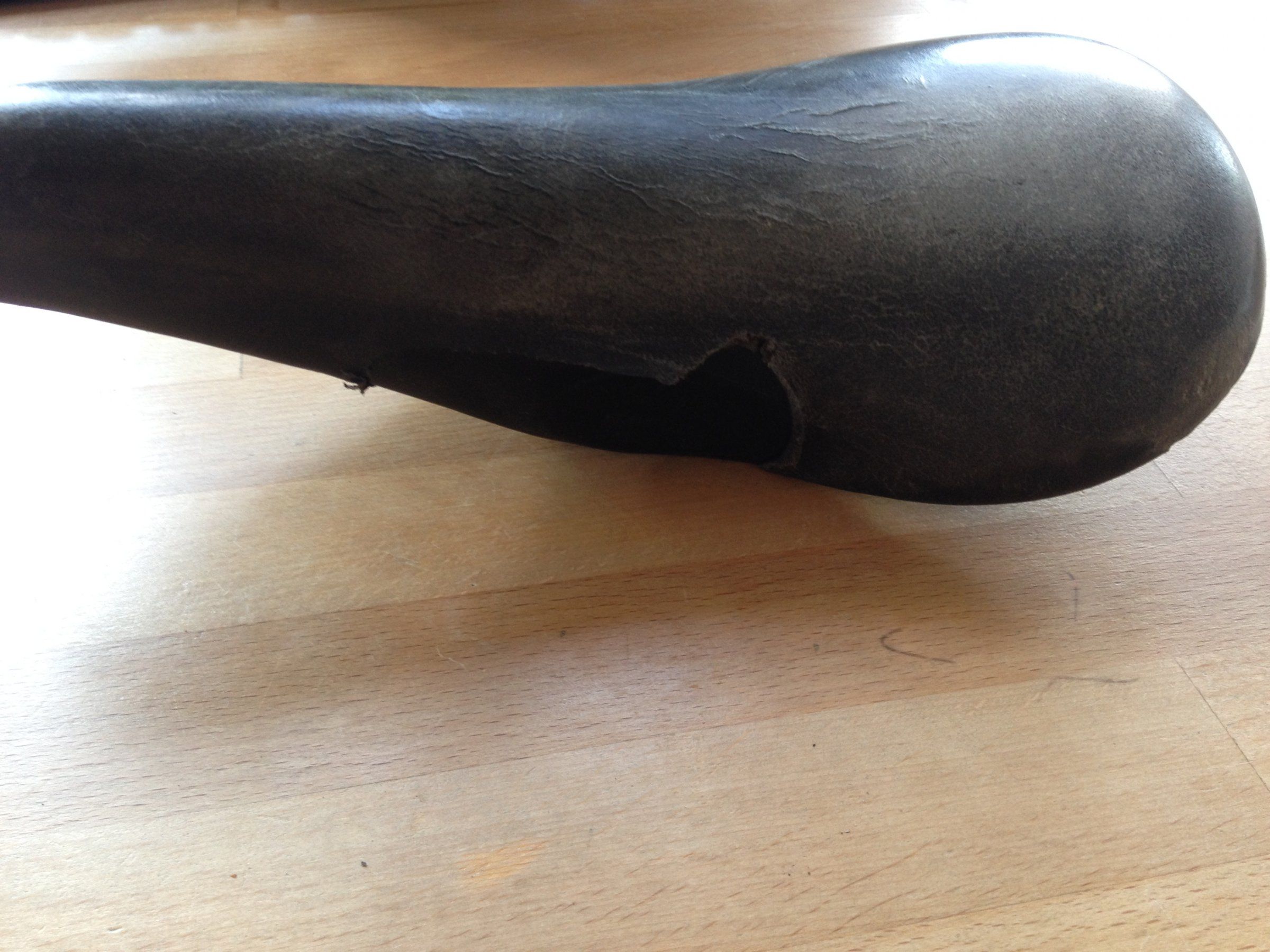

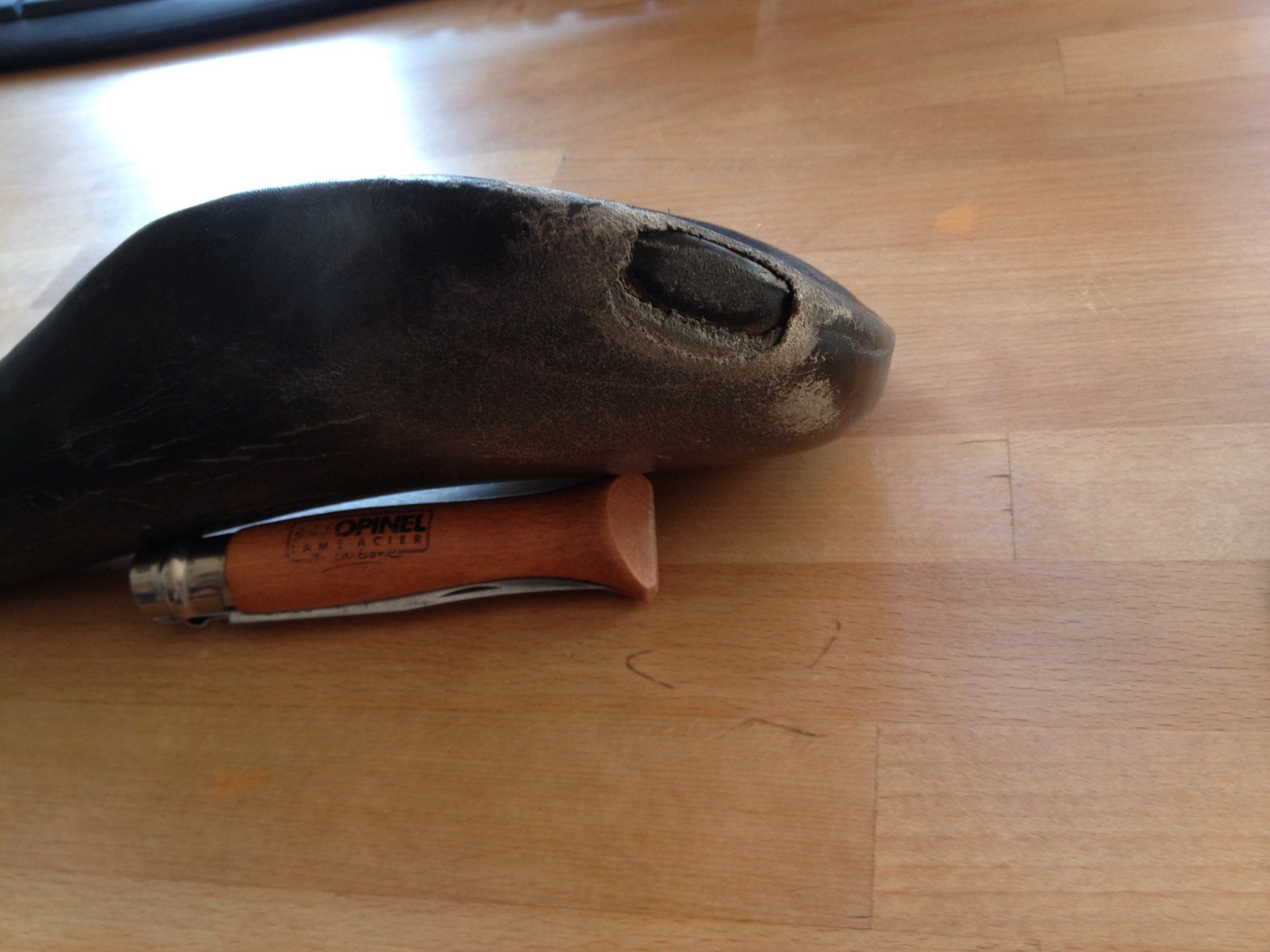

Hat wer nen Tipp , wie ich den Sattel wieder schön bekomme ?

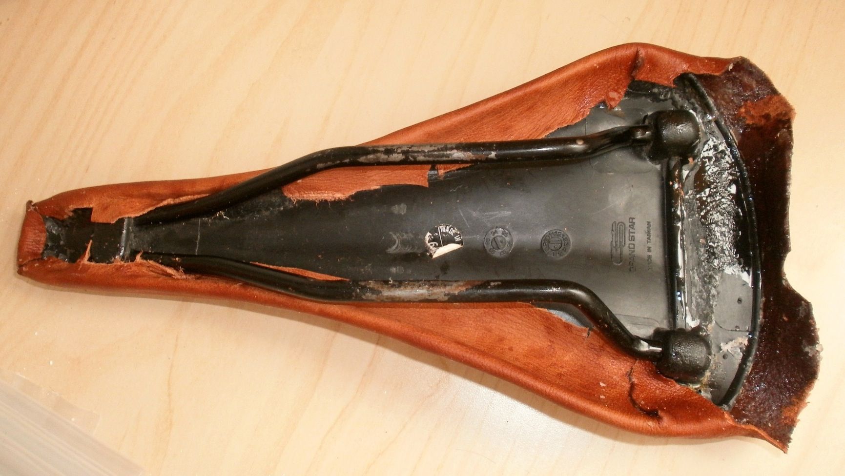

Wenn das ein frühes Exemplar ist (135 Gramm mit Titangestell), versuch lieber nicht, das Originalleder abzuziehen, weil dabei fast immer das sehr dünne, gummiartige Polster in mehrere Stücke reißt. Kleb einfach neues Leder oder Kunstleder drüber.
Die späteren Modelle mit etwas dickerem, normalem Schaumpolster verhalten sich beim Abziehen eher unaufällig, wie hier schon oft gezeigt und beschrieben.

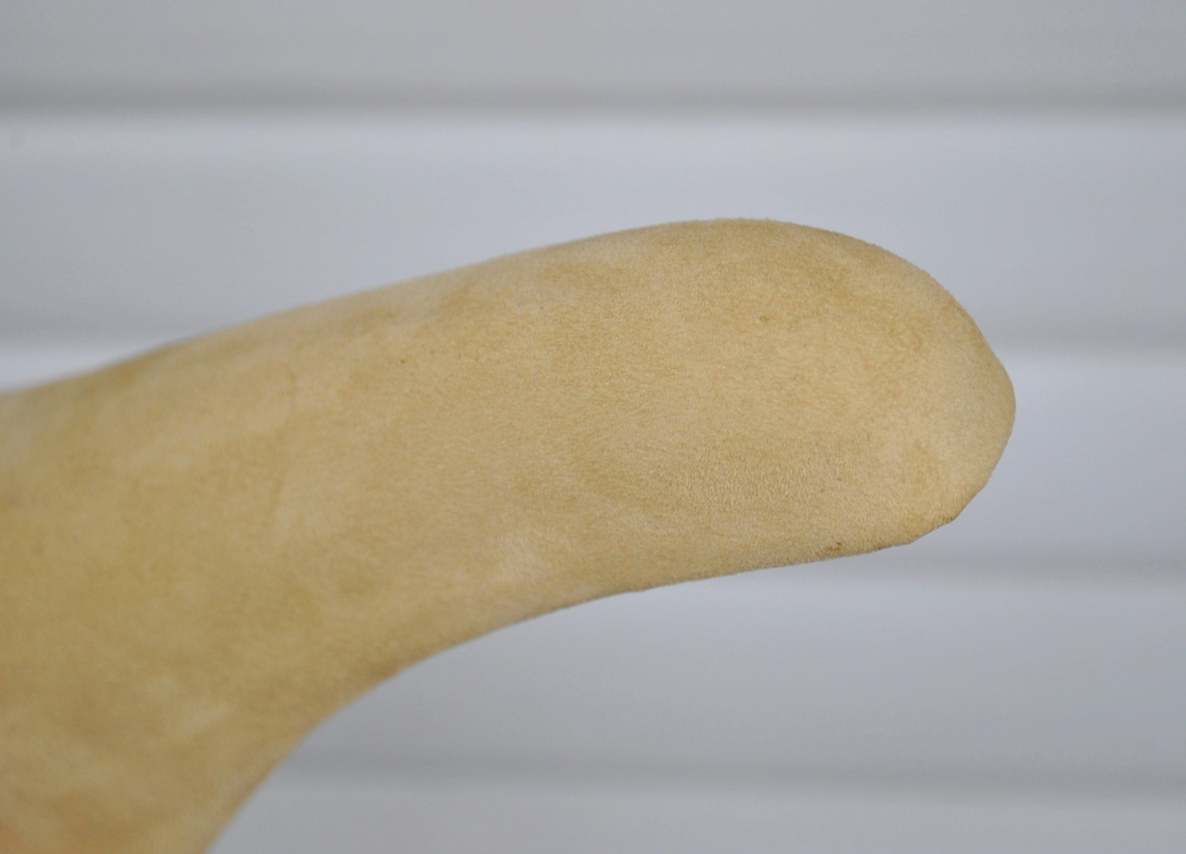

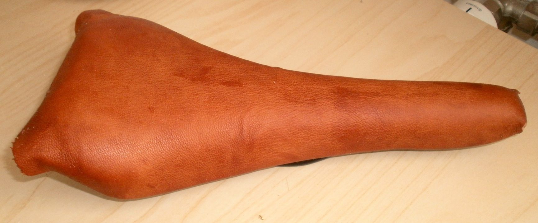

Mittlerweile gehts mir gut von der Hand mit Sättel beziehen, gestickten Logos auf Sätteln geht auch ganz gut

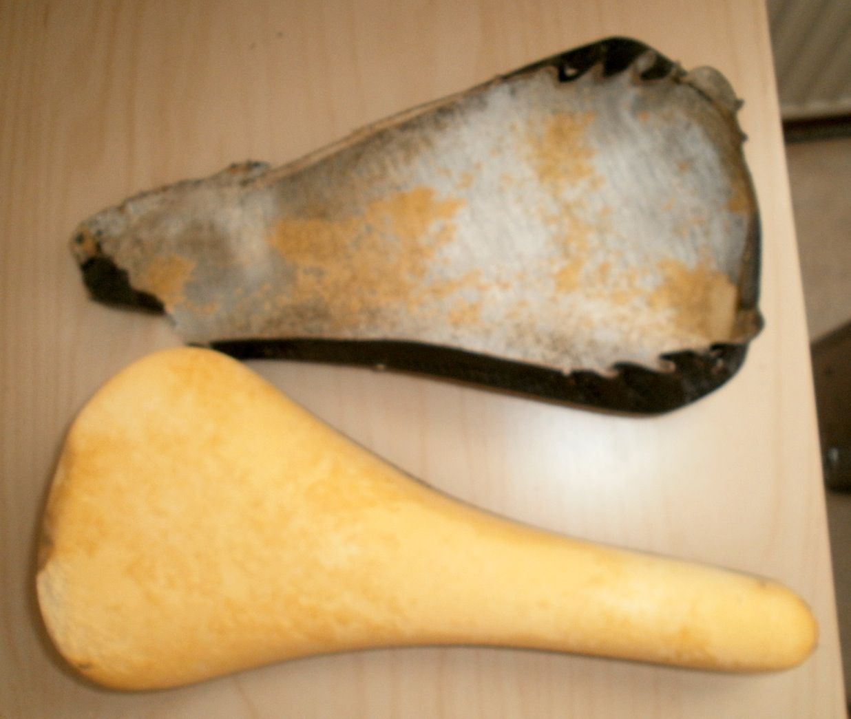

Ich schleif das Leder runter um das Polster zu schonen
hier ne Fotostrecke http://fotos.rennrad-news.de/s/18191

Ich mache das z.B. nur gelegentlich für mich selbst, um einige wenige Sättel (meistens des selben Modells) so zu verändern, wie ich sie gern nutze. Dabei spielt das Aussehen sogar nur eine untergeordnete Rolle, es geht mir eher um die dünnergeschliffene, flexiblere Schale mit weniger oder gar keinem Polster.
Ich habe das hier mal dokumentiert, damit andere auch was davon haben und ihr "altes Zeug" vielleicht nicht mehr so unbedacht wegwerfen. Und freue mich immer wieder, wenn sich jemand an so eine Operation rantraut.

also ich habe heute mal versucht meinen Sattel neu zu bekleben mit dem PATTEX 100% …hmmm also bei mir klebt er an den wichtigen Stellen nicht. Oben auf der Sitzfläche klebt er gut aber hinten und vorne an der Spitze habe ich mehrmals Klebeversuche gemacht und er hält einfach nicht. Ob einseitig und oder beidseitig einstreichen und ablüften lassen auch zusammen halten von 10min und länger die Klebestellen sind nicht stabil.Bin sehr enttäuscht.

Blöd so was. Pattex braucht zum sicheren Kleben, neben beidseitigem Auftrag und Ablüften, möglichst hohen Druck beim Zusammenfügen der Klebestellen. Auf die Dauer kommt es nicht an. Wenn er zB nur aufgelegt wird, führt das zu keinem guten Klebeergebnis.
Imho wäre fehlender Druck der einzige Weg ein gutes Haftungsergebnis zu verhindern :rolleyes:
Edith Das geht natürlich davon aus, dass der Rest richtig gemacht wurde, worauf @Olddutsch hinweist!

Ja die originale Satteldecke habe ich abgemacht ging schön ab und das Polster darunter war noch fest und schön ,also nicht beschädigt oder so.
Es klebt eigentlichgut nur eben hinten am Sattel wenn ich das Leder rumkleben muß und vorne an der Spitze hält es einfach nicht.

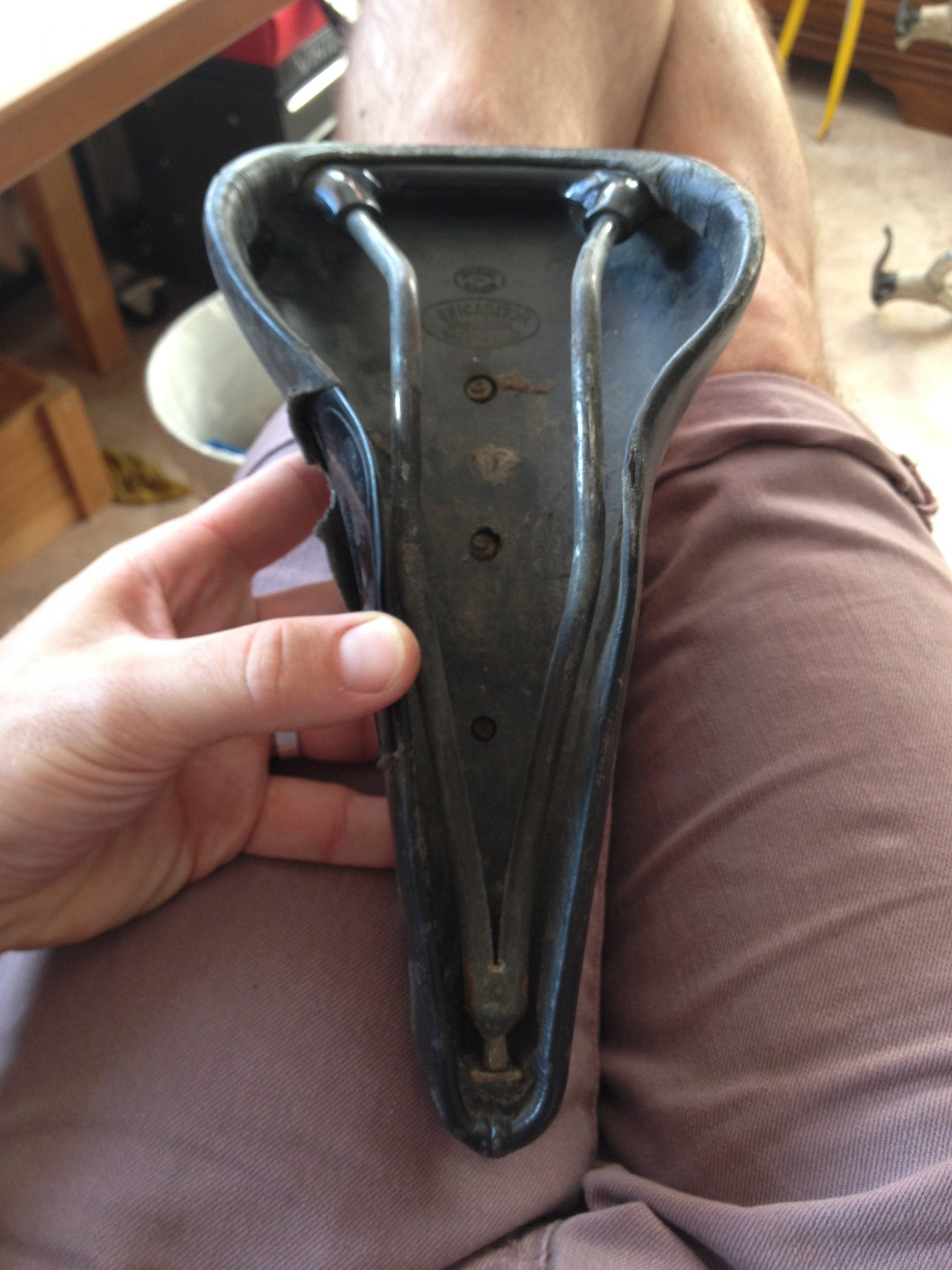

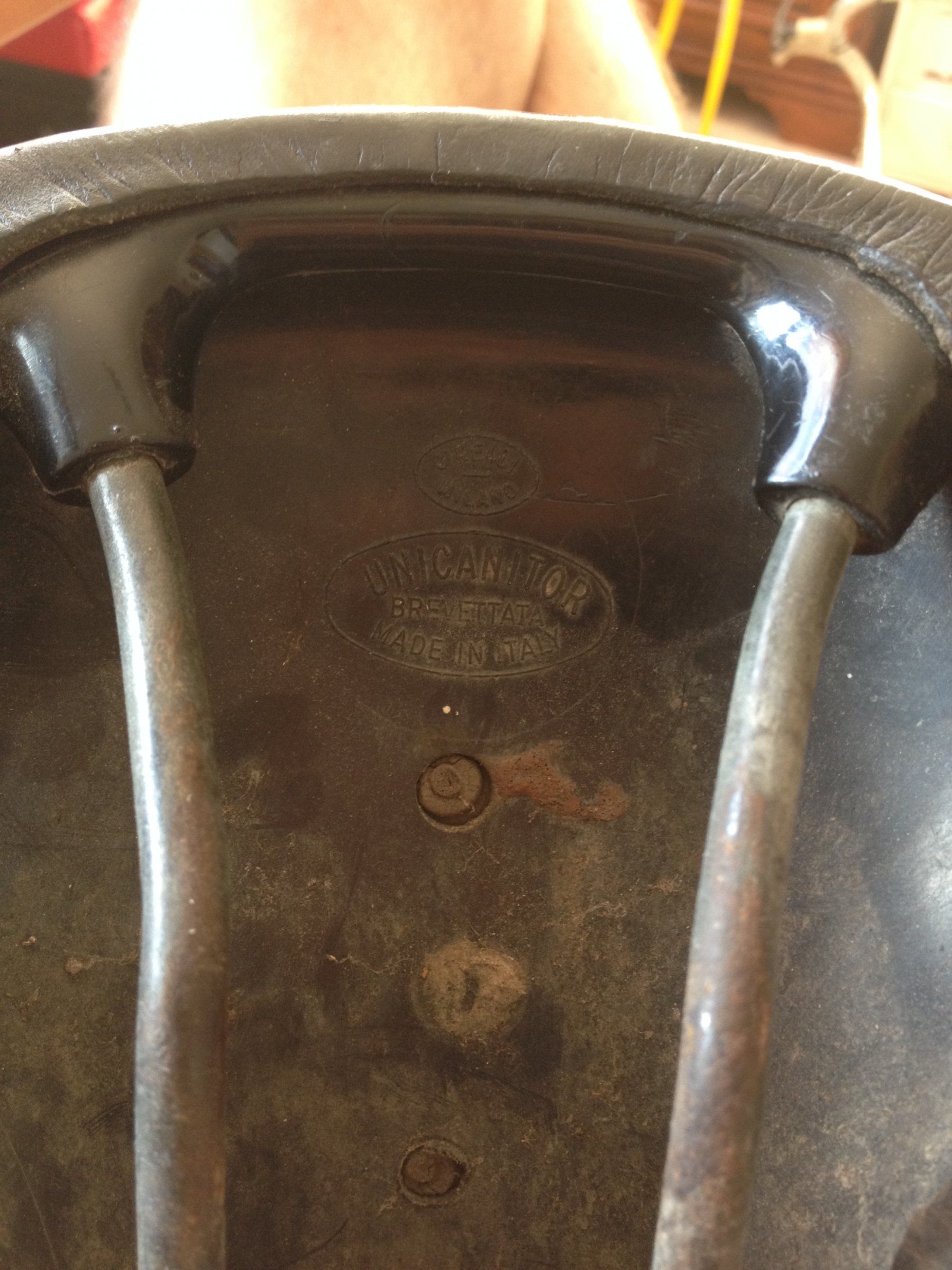

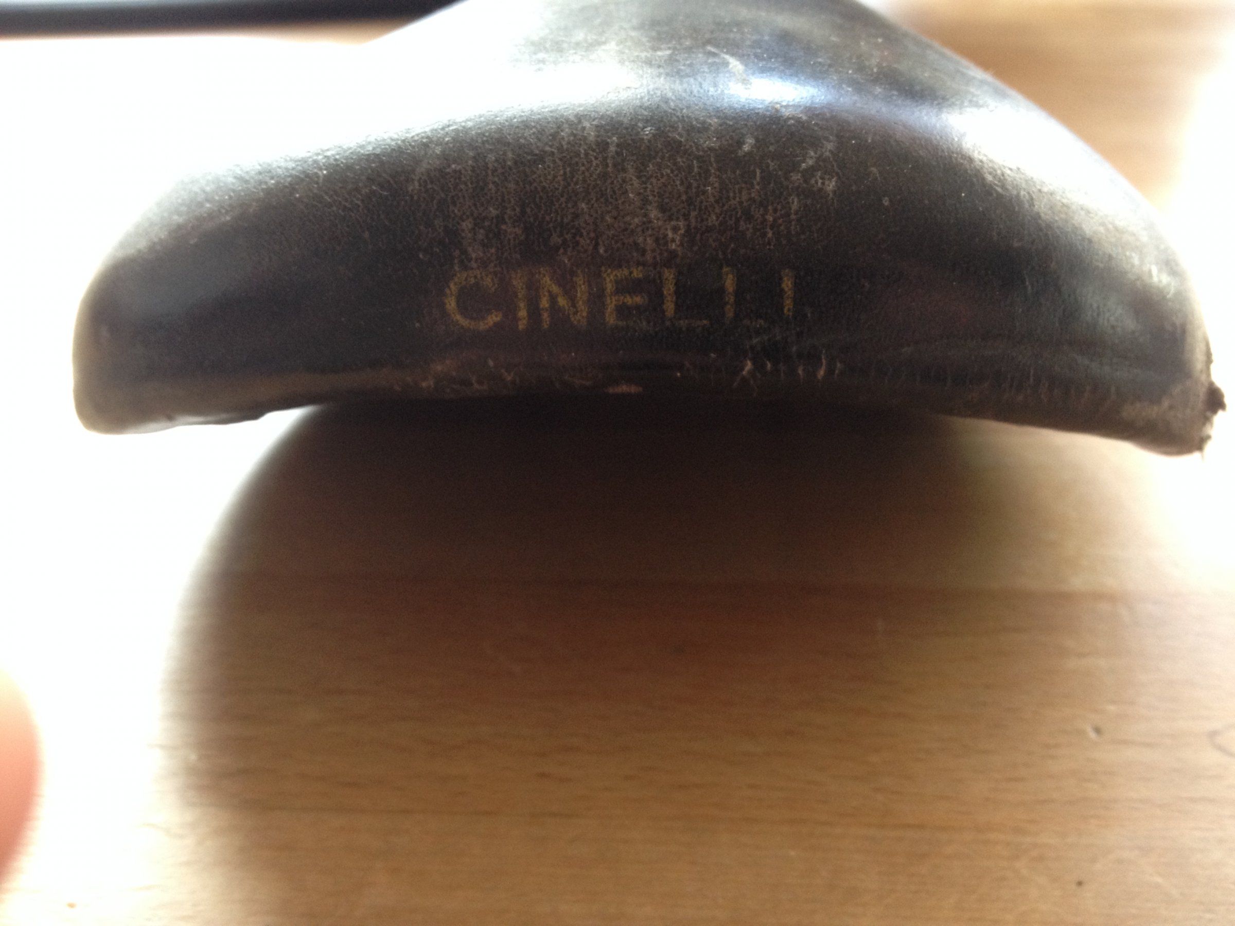

Habe hier einen Cinelli Unicator:
Hätte jemand Interesse daran?
Traue mir so eine Restauration (noch) nicht zu..
