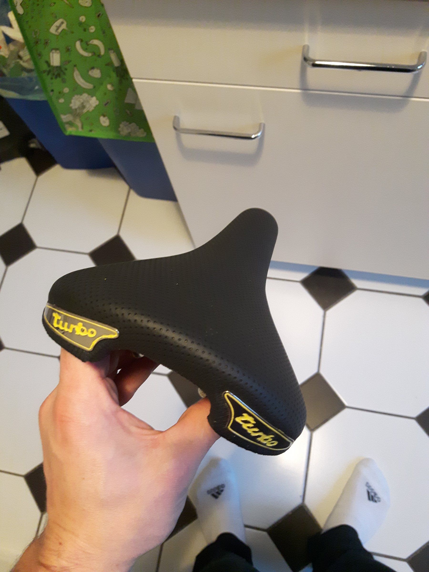

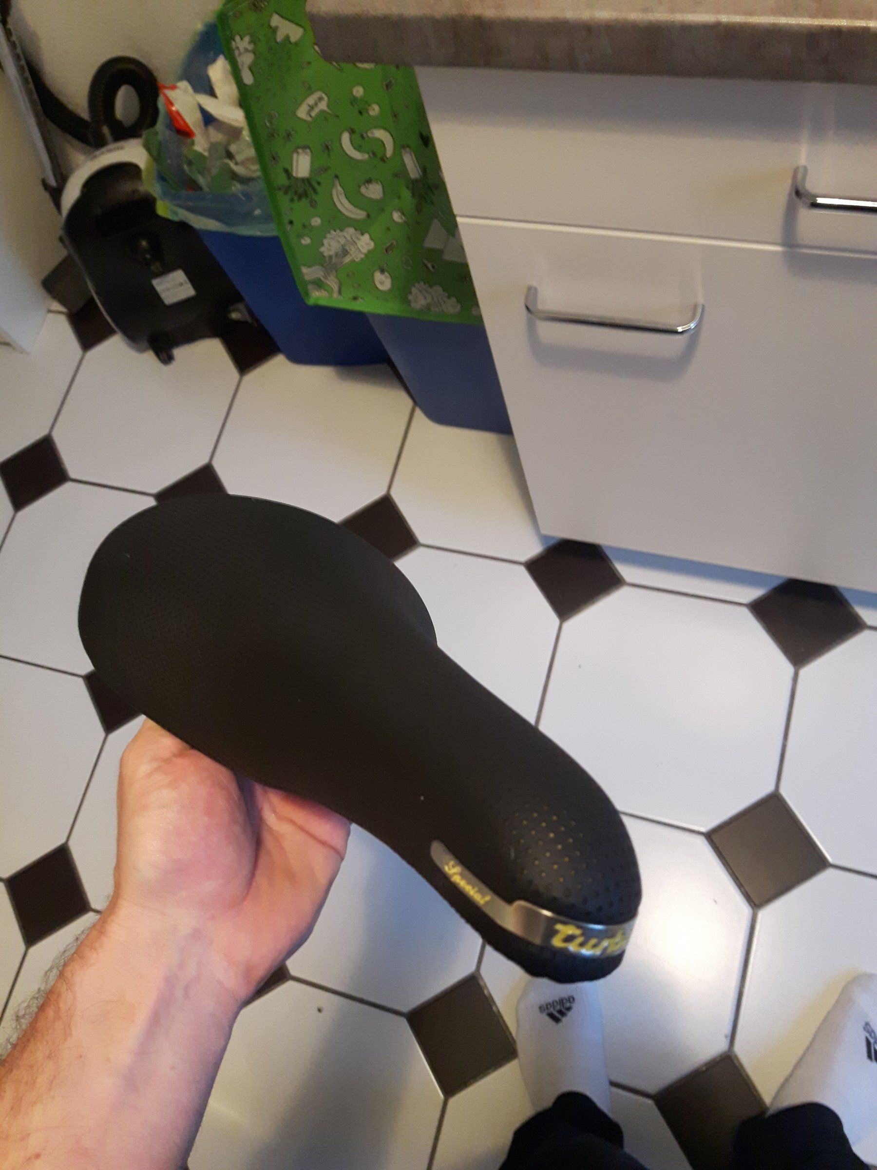

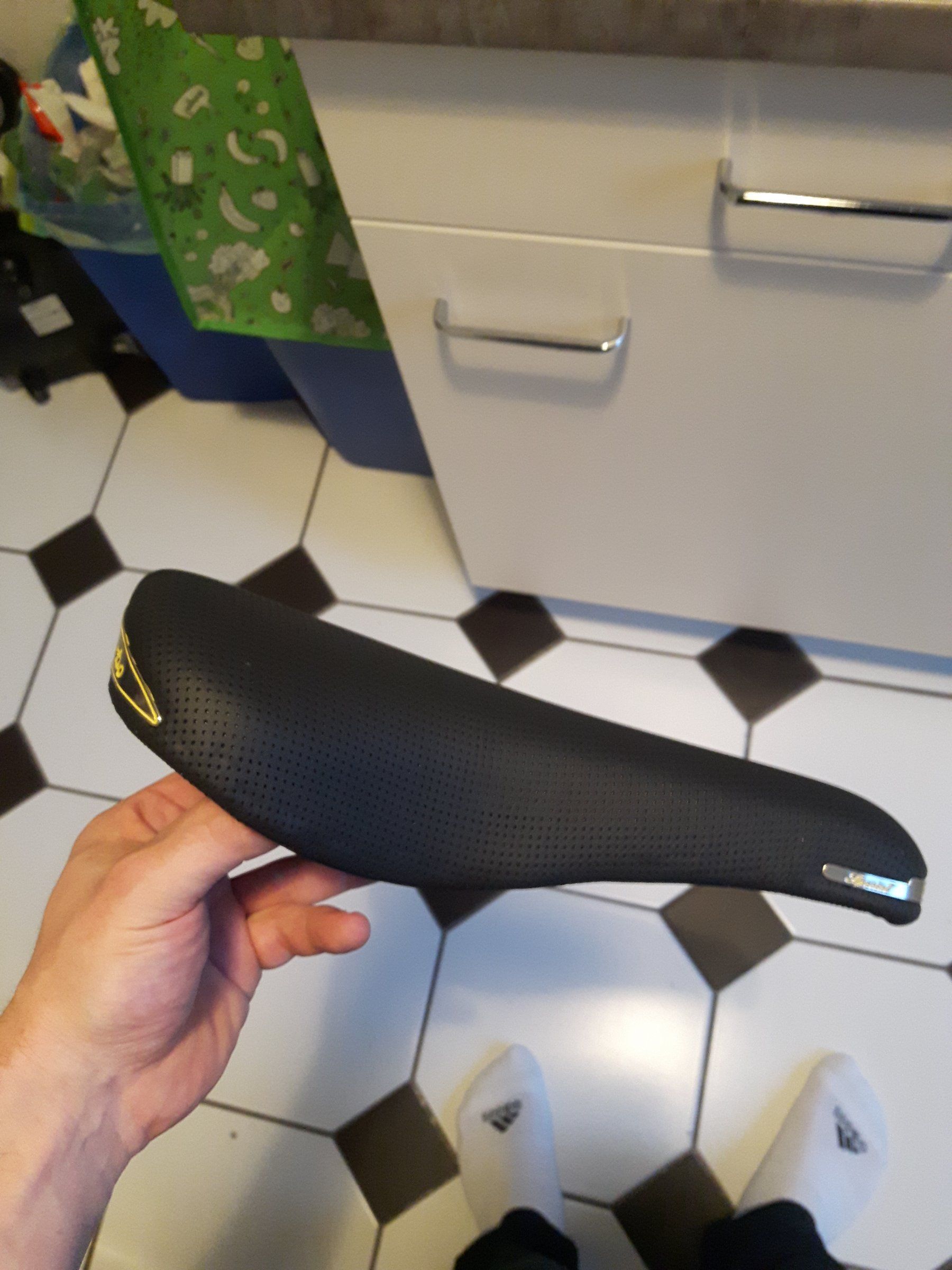

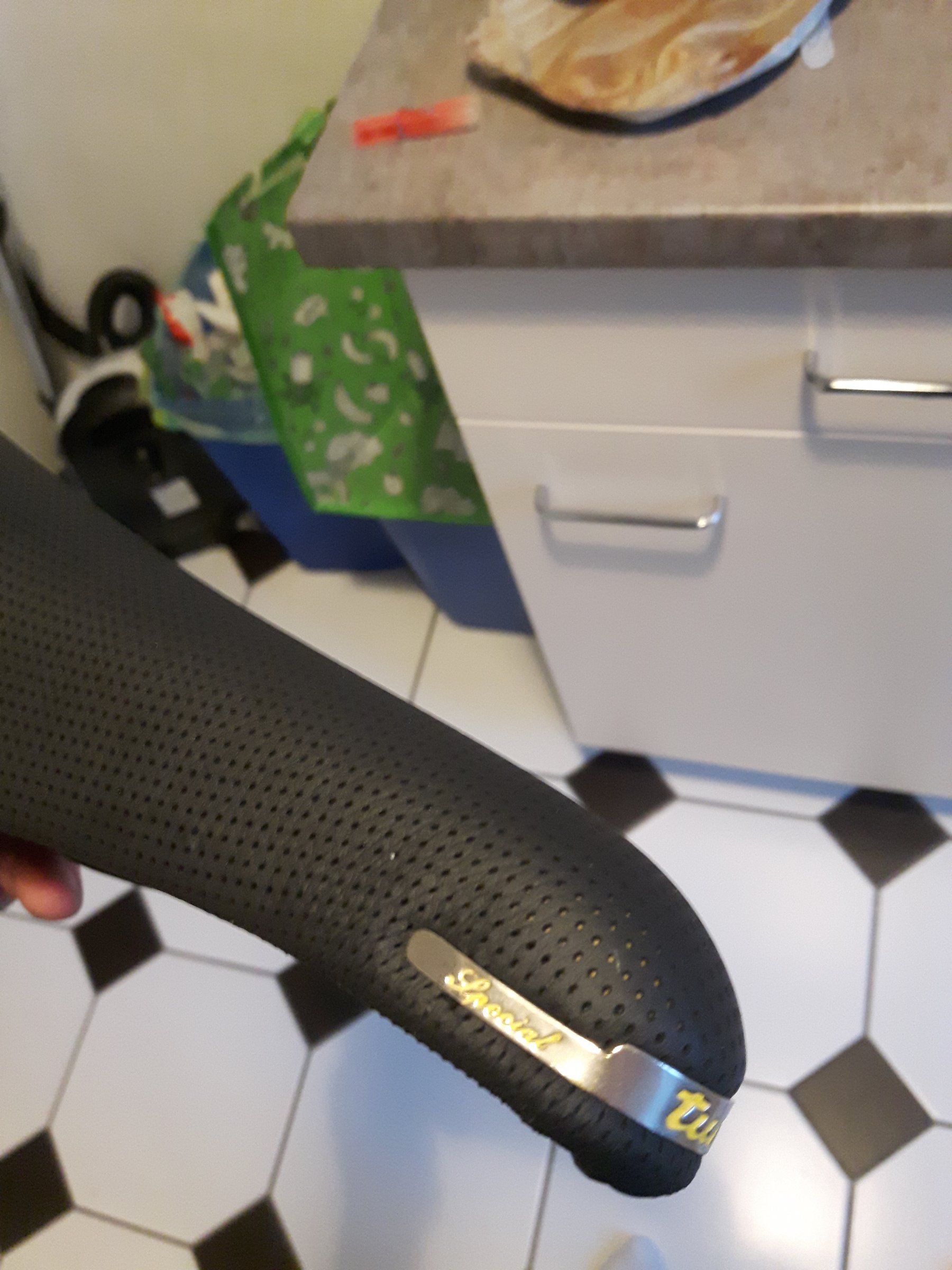

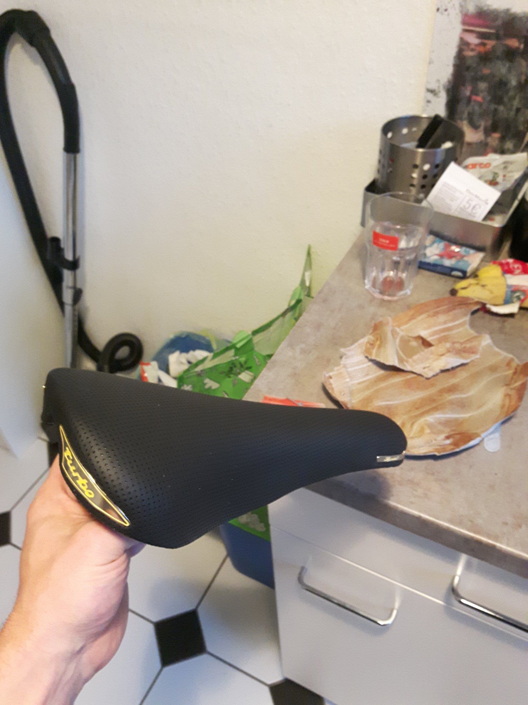

Der Vollständigkeit halber anbei Bilder vom fertigen Sattel - noch nicht ganz trocken.
Ich habe 1,2-1,5mm Spaltleder/ Wildleder verwendet. Passt farblich am besten zum Rahmen. Mal schauen wie lange der Sattel so hält.

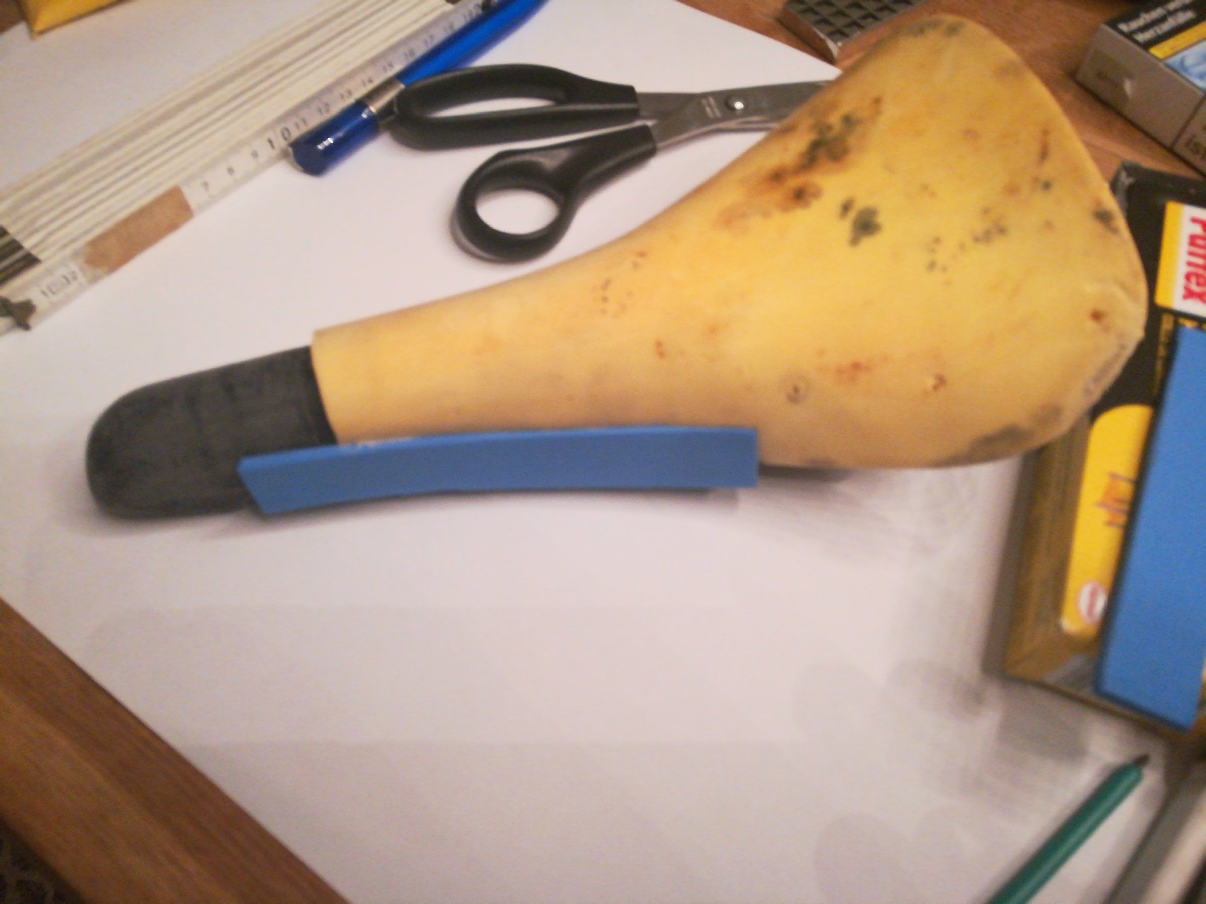

Da das Originalpolster zum Teil noch sehr gut ist, haben wir uns für eine Teilrestaurierung entschieden. Schlechte Stellen rausschneiden und durch Moosgummi ersetzen, beischleifen und mit Känguruh-Leder neu beziehen. Das Leder wird an den Kanten geschärft, also dünn geschliffen, dann geklebt...
Aktueller Stand:
