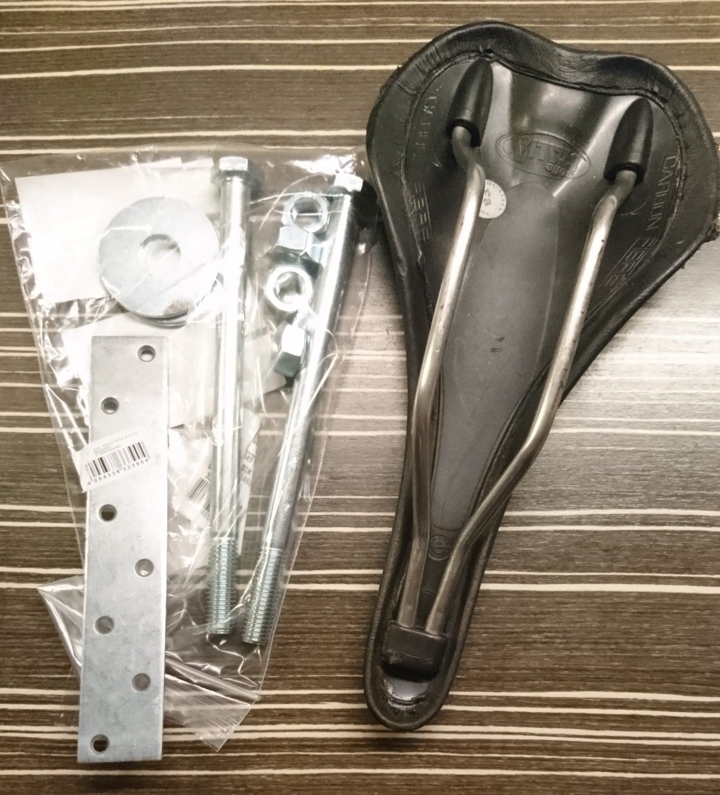

an diesem Sattel waren die Rails gebrochen, die Decke war aber noch top.

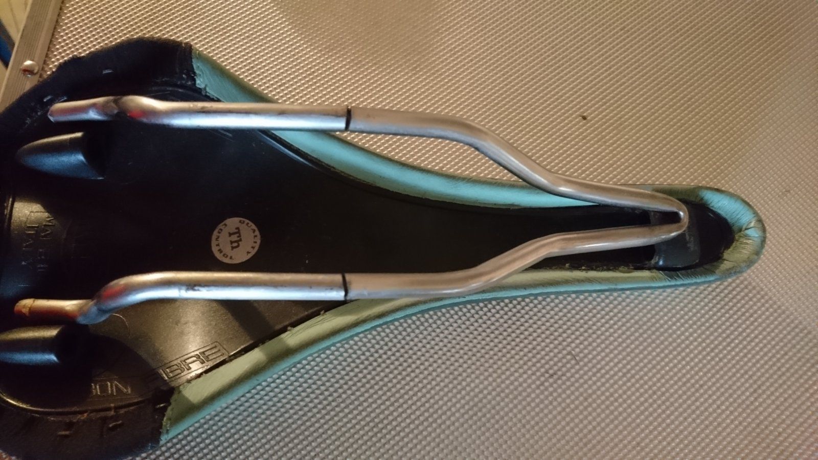

Dieser war obenrum fertig, aber die Rails noch gut.
Das nebenliegende Material hat nur ein paar € im Baumarkt gekostet.

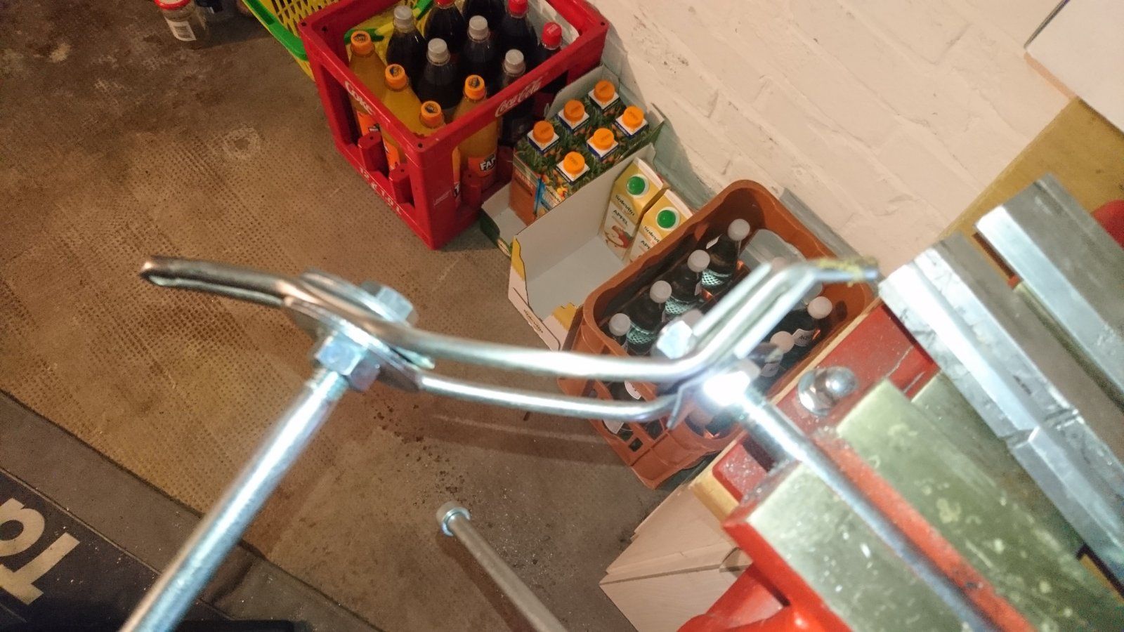

Die Blechstreifen waren etwas schwach dimensioniert, aber dicker oder ohne Löcher gabs die da nicht. Etwas musste ich zusägen, damit es gut hinten dran passte und natürlich noch ein Loch in die Mitte. Dann am linken Zeiger kräftig Richtung 9 Uhr biegen...
Schwupp:

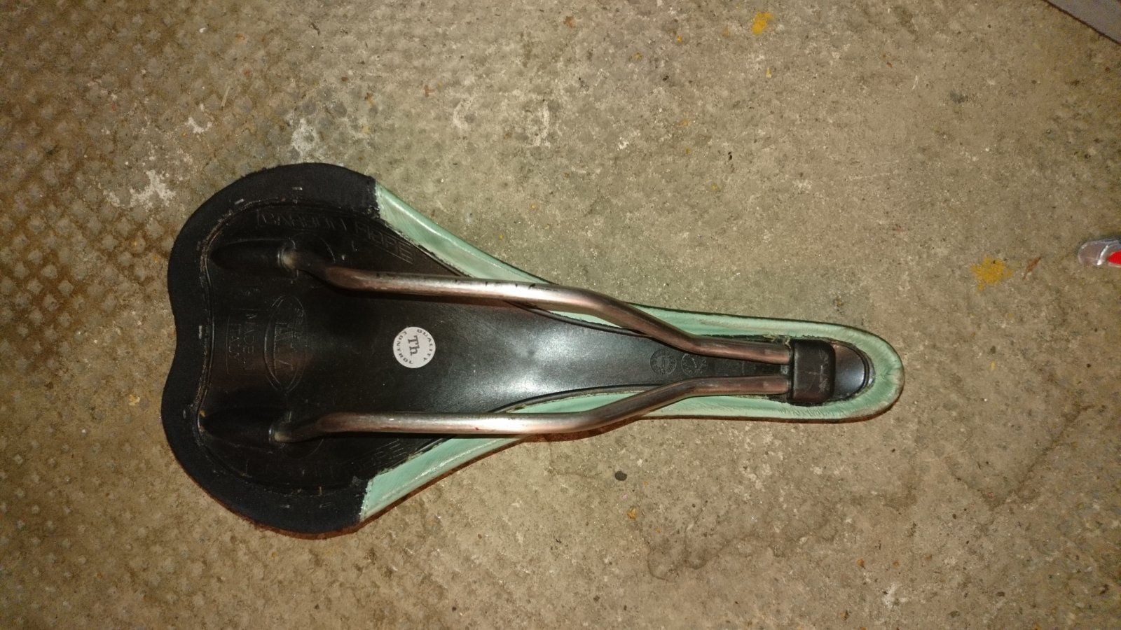

Benötigt aber mehr Kraft, als ich mir zuerst getraut hab, drauf zu geben. Hatte etwas Angst, dass es gleich Knack macht. Das Gleiche nochmal, um die andere Decke da rein zu bekommen. Fährt sich seit knapp 2 Jahren und über 5000km unproblematisch...

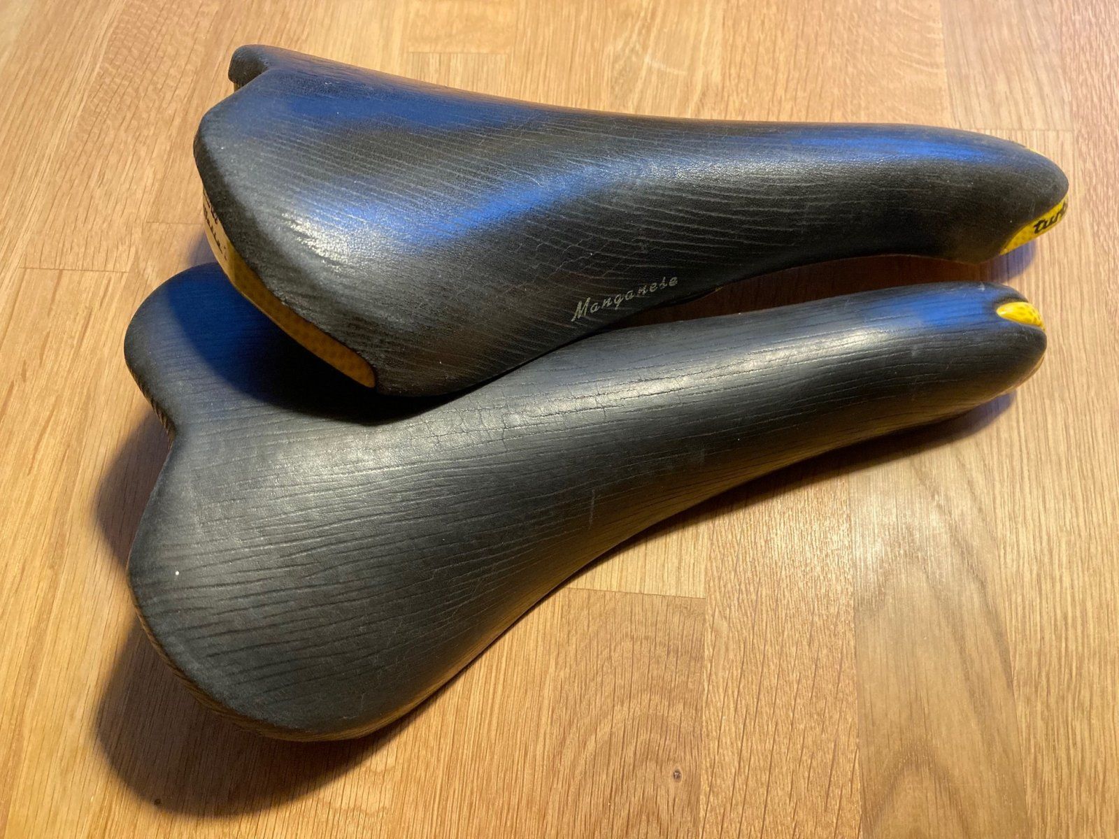

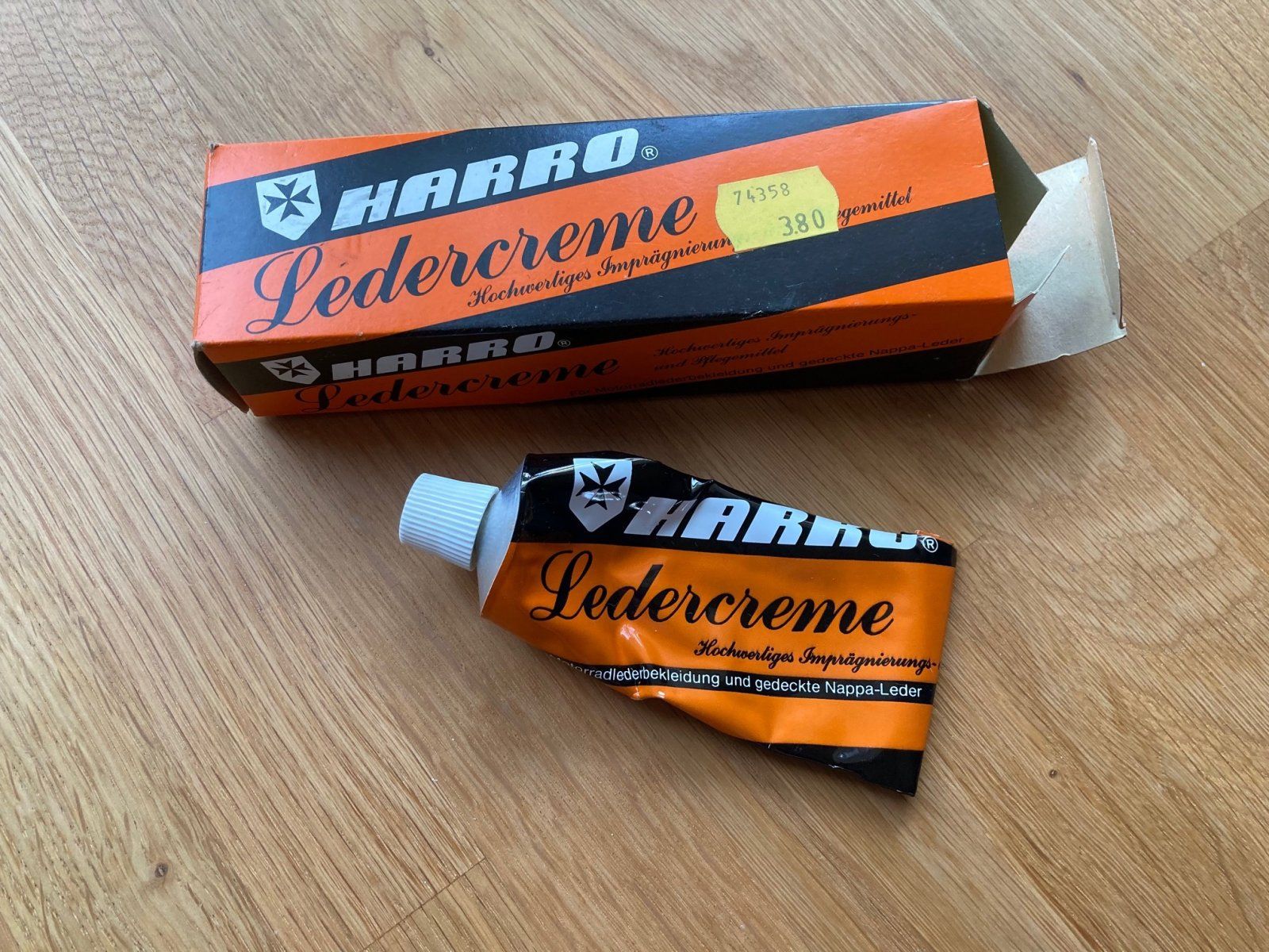

Vielen Dank für die verschiedenen Vorschläge bisher!
Ich habe gestern noch einmal im Keller nachgeschaut und solch ein Lederpflegemittel aus den 90ern ausgegraben:
Damit eingerieben verschwanden die matten, ausgegrauten Stellen im Bezug erst einmal wieder. Ob das nur der Feuchtigkeit durch diese farblose Creme geschuldet ist oder ob der Effekt doch länger anhält beobachte ich jetzt erst einmal.
Bis jetzt sieht es jedenfalls gut aus.
Ob ich da dann noch einmal später mit Lederfarbe behandel muss ich sehen. Auf keinen Fall möchte ich so einen Gerd Schröder Effekt bei diesen doch gut 25 Jahre alten Sätteln haben.
Schönen Sonntag noch!
Das war damals das beste für Motorradleder klamotten
