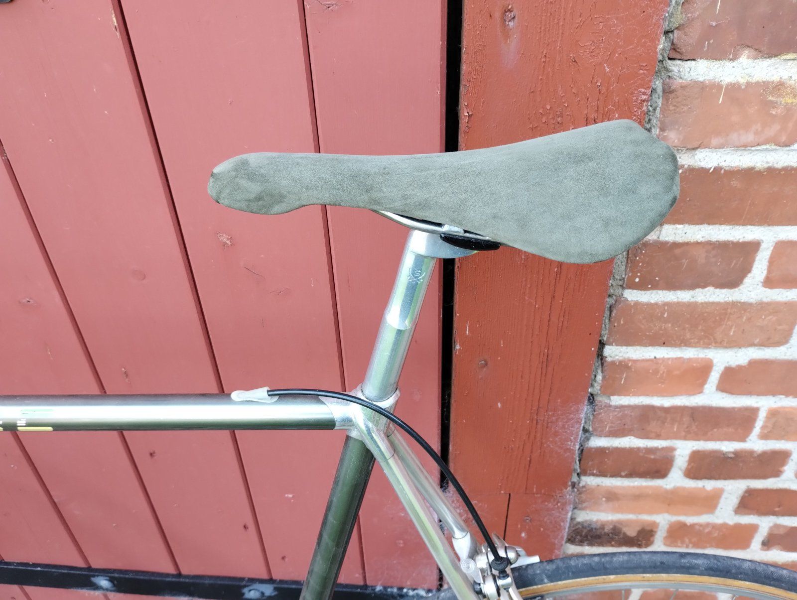

Todchic!
Sieht aus wie Perlmutt.
Berichte beizeiten, wie er sich fährt.

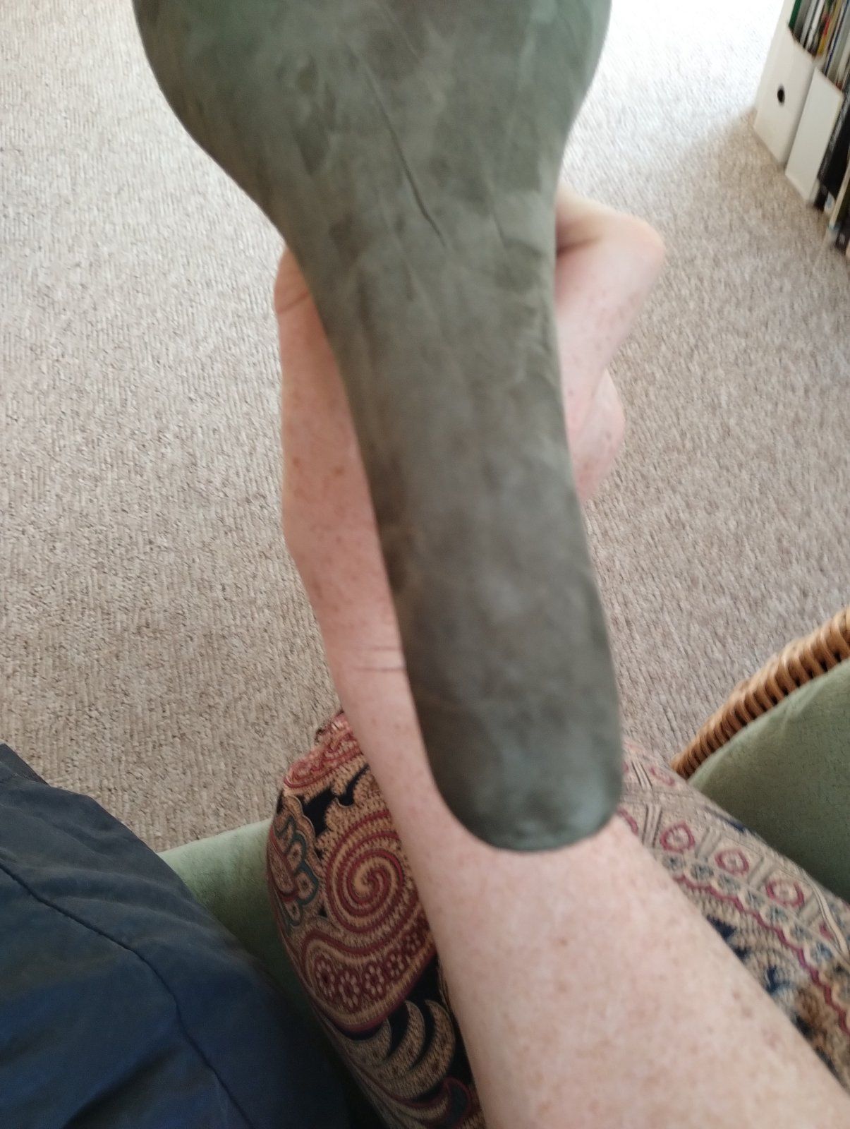

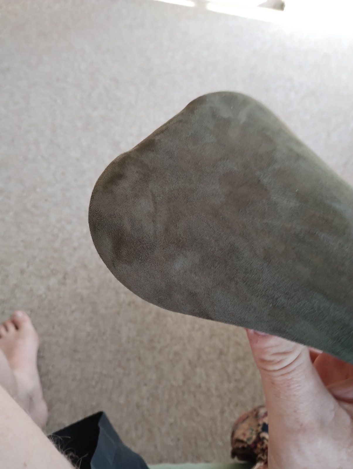

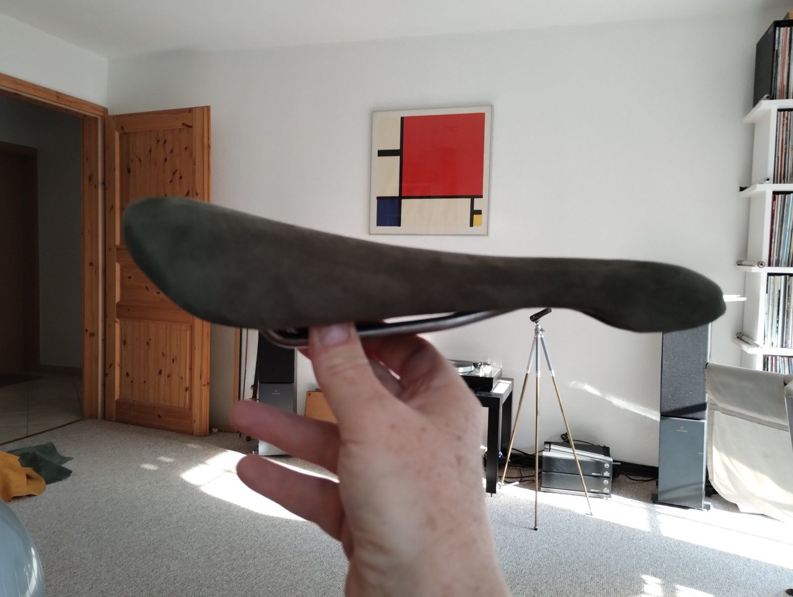

Also der Sattel ist zwar bequemer als vorher aber leider immer noch zu breit für
mich. Jetzt liegt er im Regal und glitzert traurig vor sich hin.

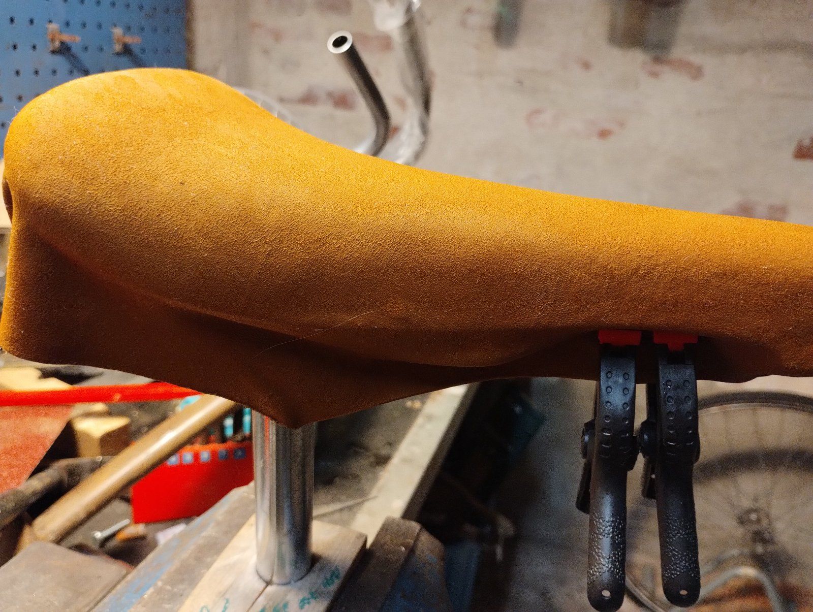

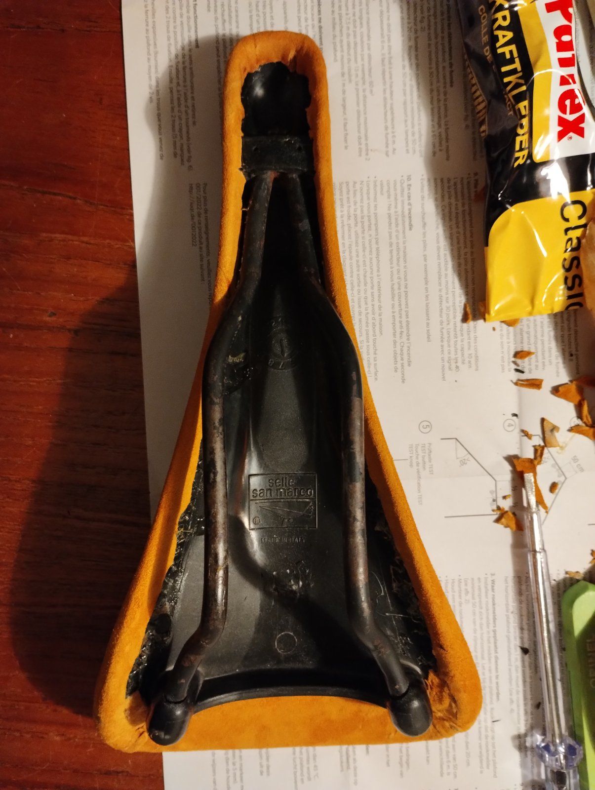

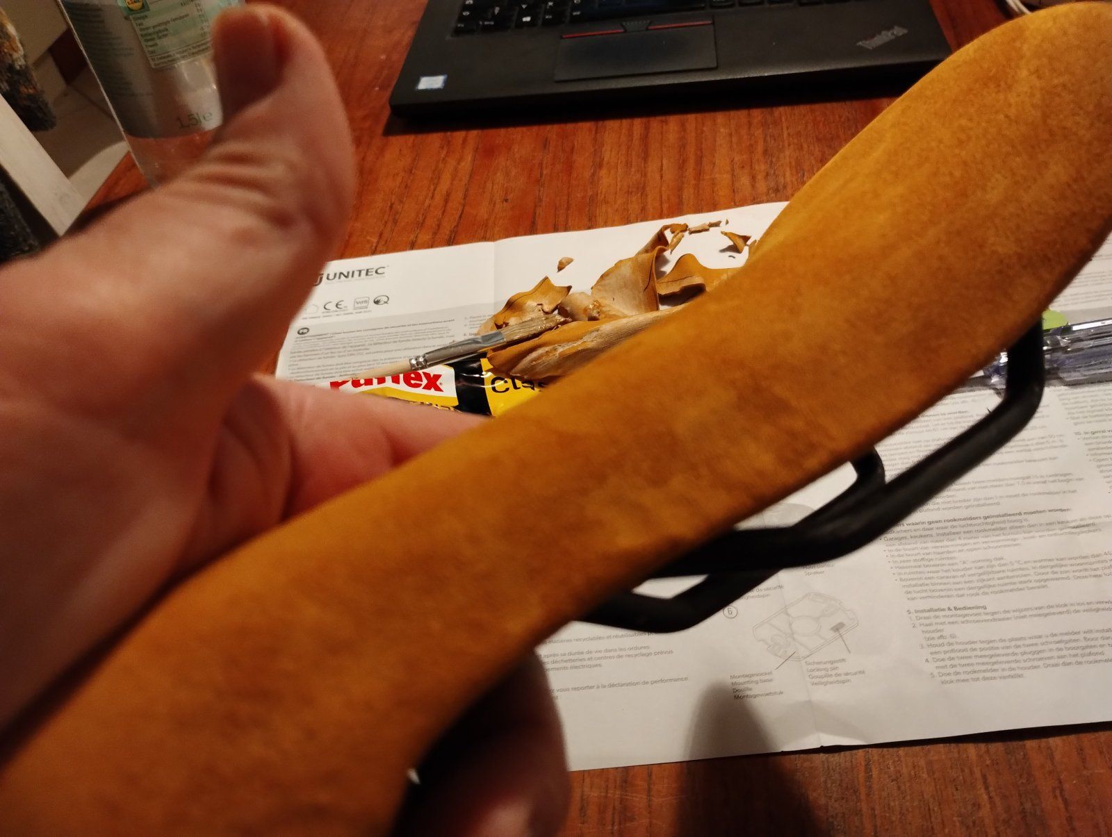

Wenn mit Kontaktkleber gearbeitet wird braucht es keine Stäbchen. Hier ist ausschließlich die ausgeübte Kraft auf die Klebeflächen relevant, die Dauer spielt keine Rolle.

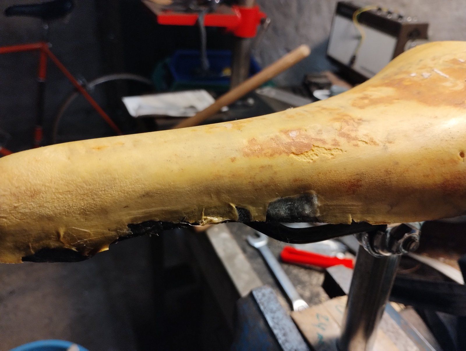

Ich habe wohl hier und da ein bisschen sehr knapp abgeschnitten, mal sehen, ob das zu Problemen führen wird. Immerhin sieht es ganz aufgeräumt aus.

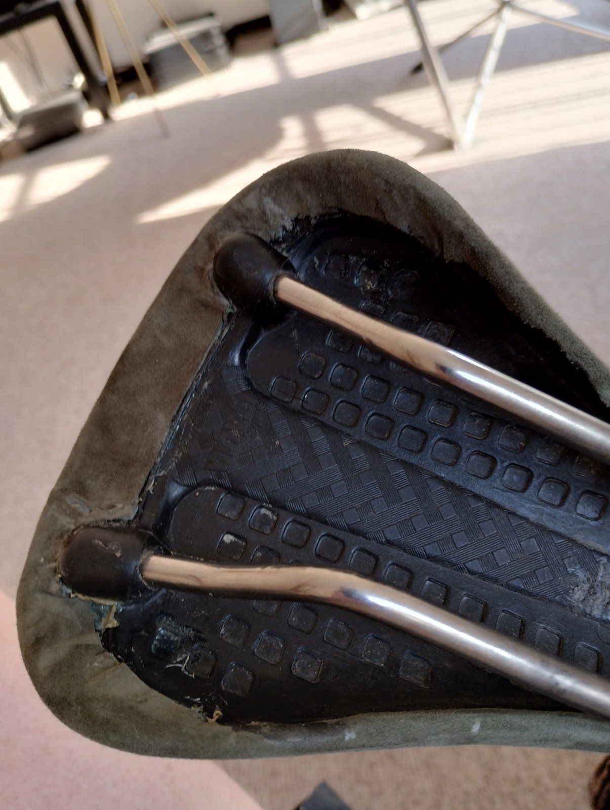

Mit dem Äußeren bin ich zufrieden. Die alte Polsterung unbeschädigt abzuziehen war sehr zeitaufwendig aber es hat sich gelohnt denke ich.
Nächster Kandidat.

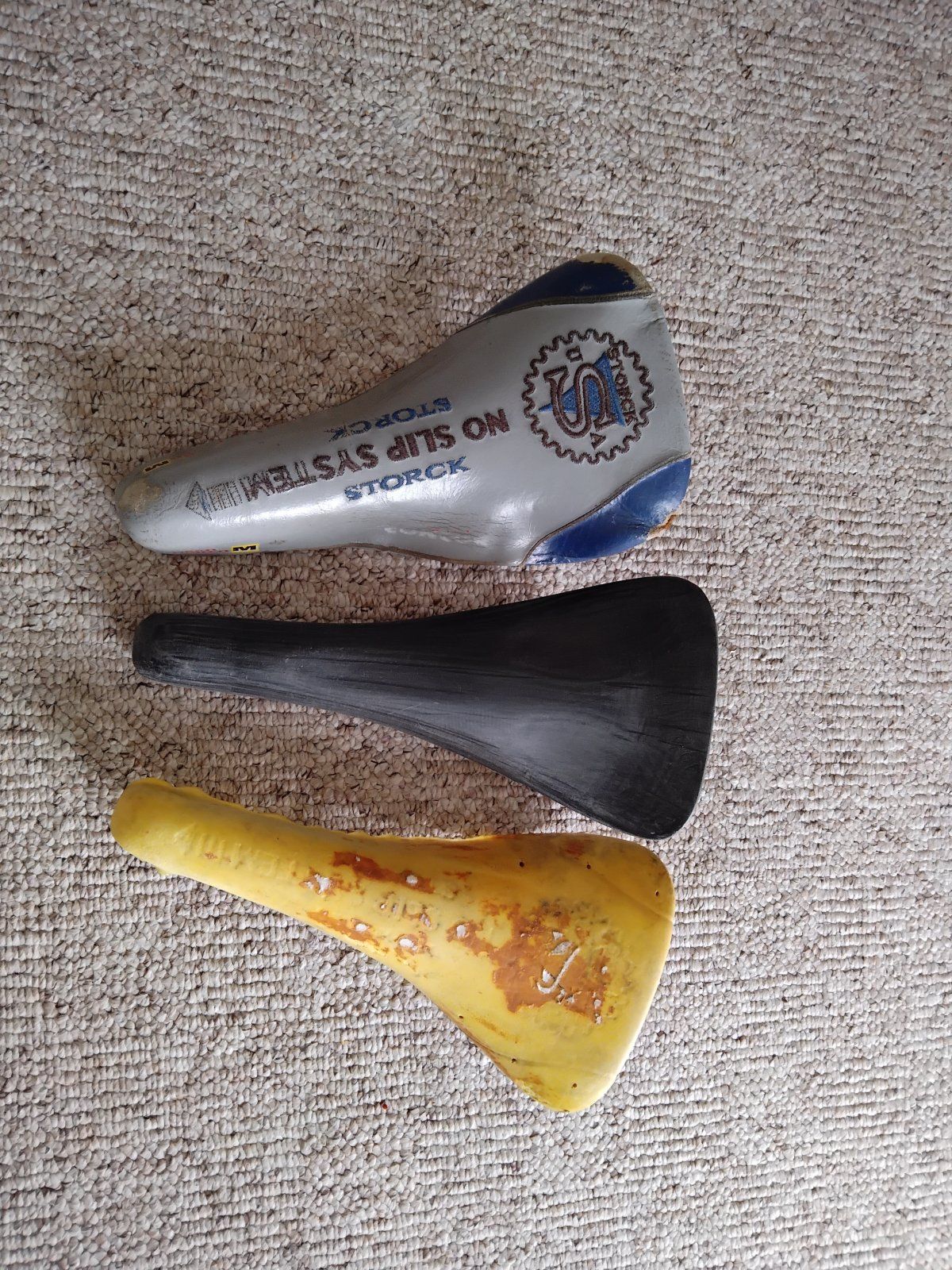

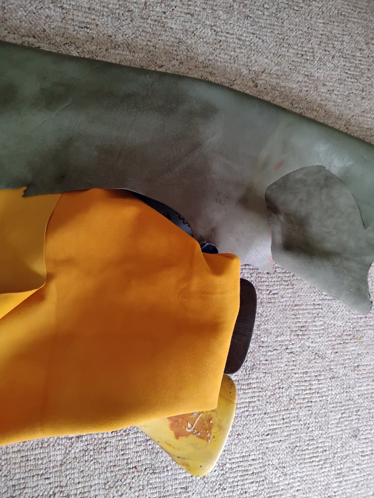

Das Häuten hat auch hier ganz gut geklappt,
allerdings muss ich mir noch ne Farbe überlegen,
das Gelb finde ich schön, mir fällt aber nix ein, wozu es passen würde.

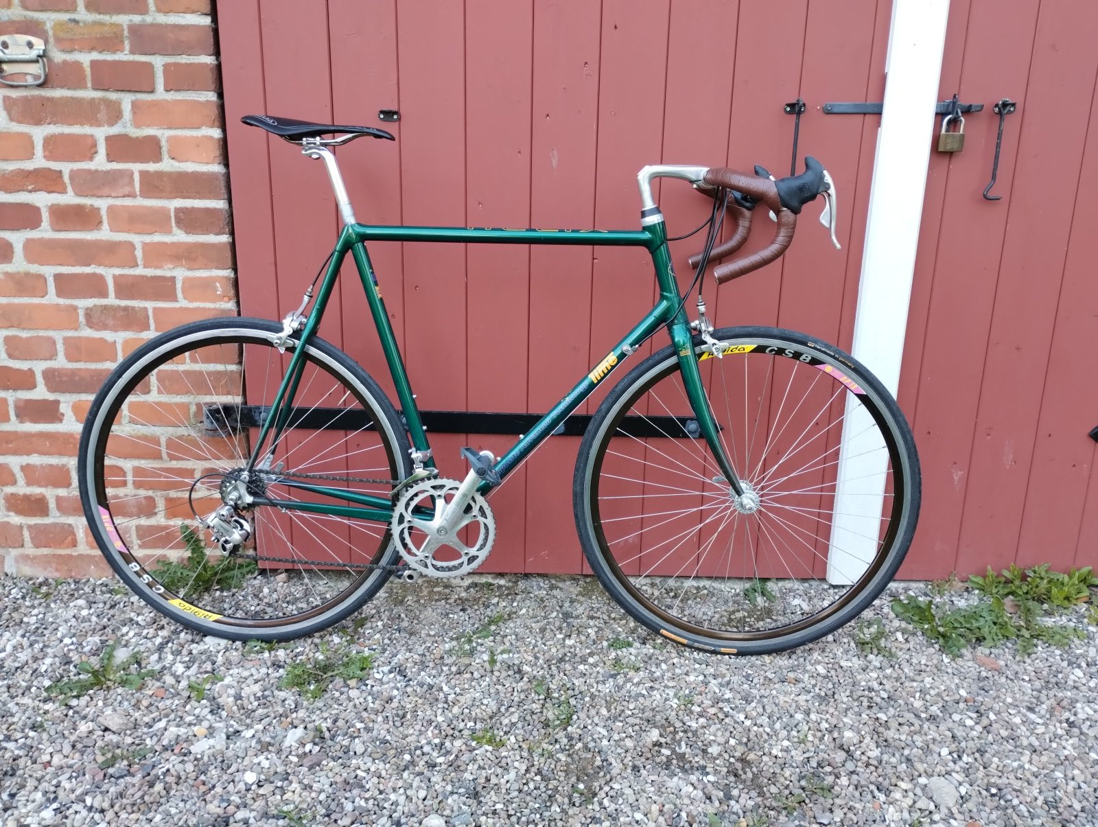

Vielleicht zum Helix?,
aber mit dem fremdele ich insgesamt noch ein bisschen..
Das Grün hatte ich grade.
Nun ja, das Polster kann ich ja schon mal Draufpappen.

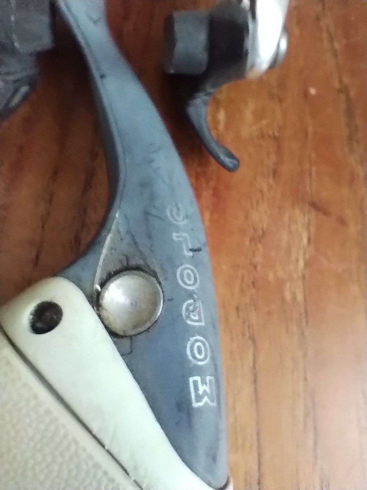

Und bei der Gelegenheit das Lenkerband am Griff nochmal schön machen. Schönes Rad.

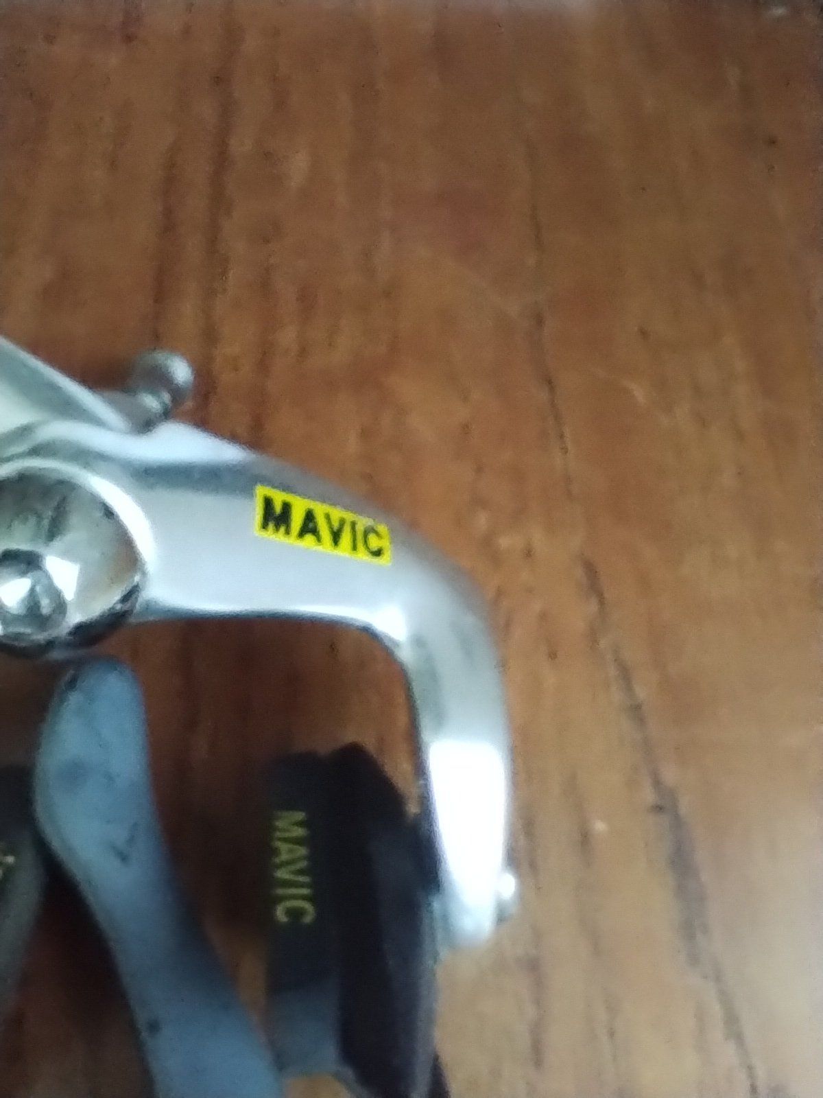

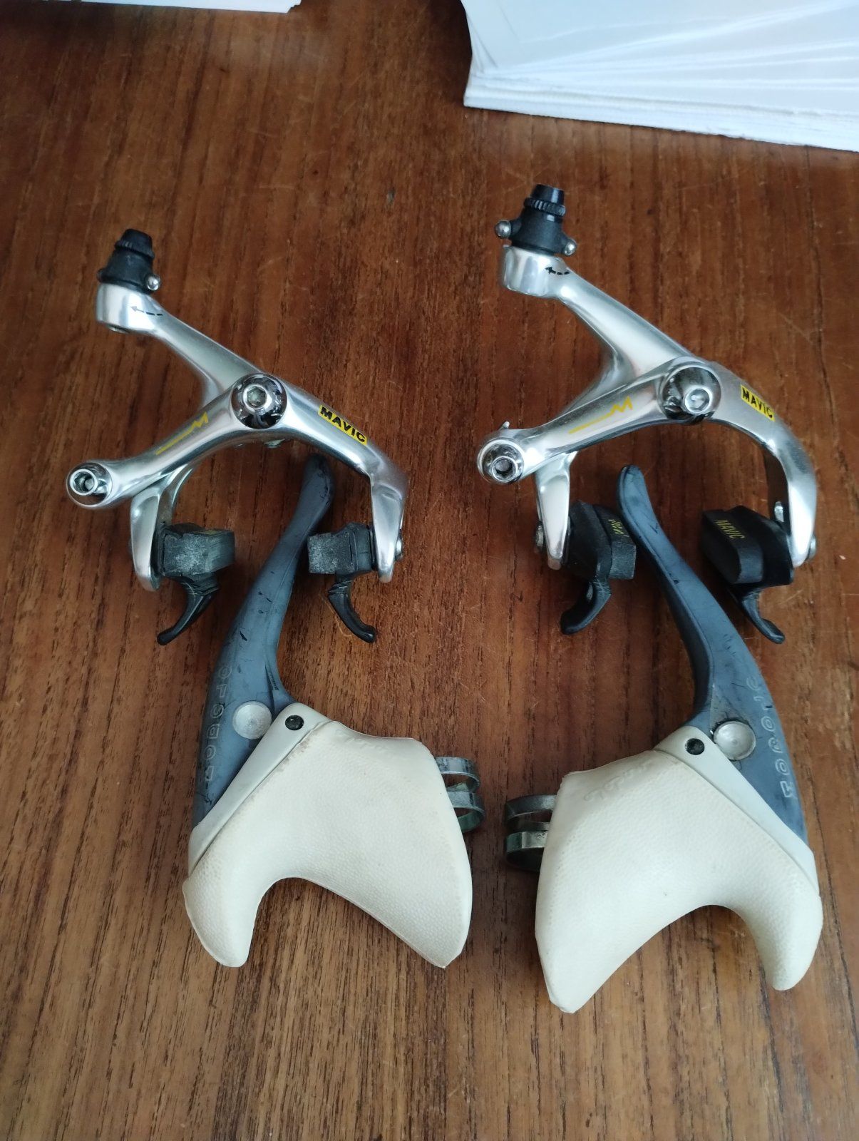

Da kommen eh noch andere Bremsen dran...
Anhang anzeigen 1304779Anhang anzeigen 1304780Anhang anzeigen 1304781Danke für den Hinweis, die Sachen habe ich schon liegen.
Edith fand die Hebel farblich gut passend. Ausserdem habe ich noch von diesem olivgruenen Leder was übrig, falls ich mich an den Lenker trauen sollte...

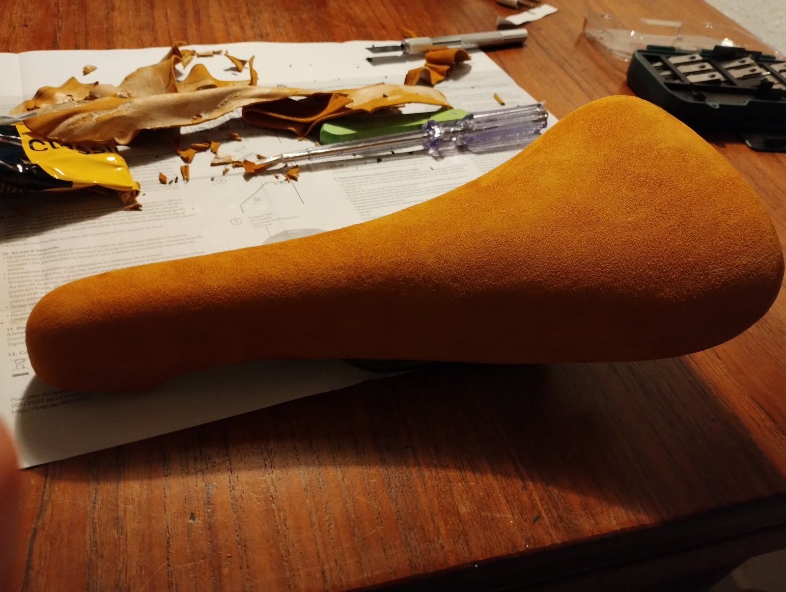

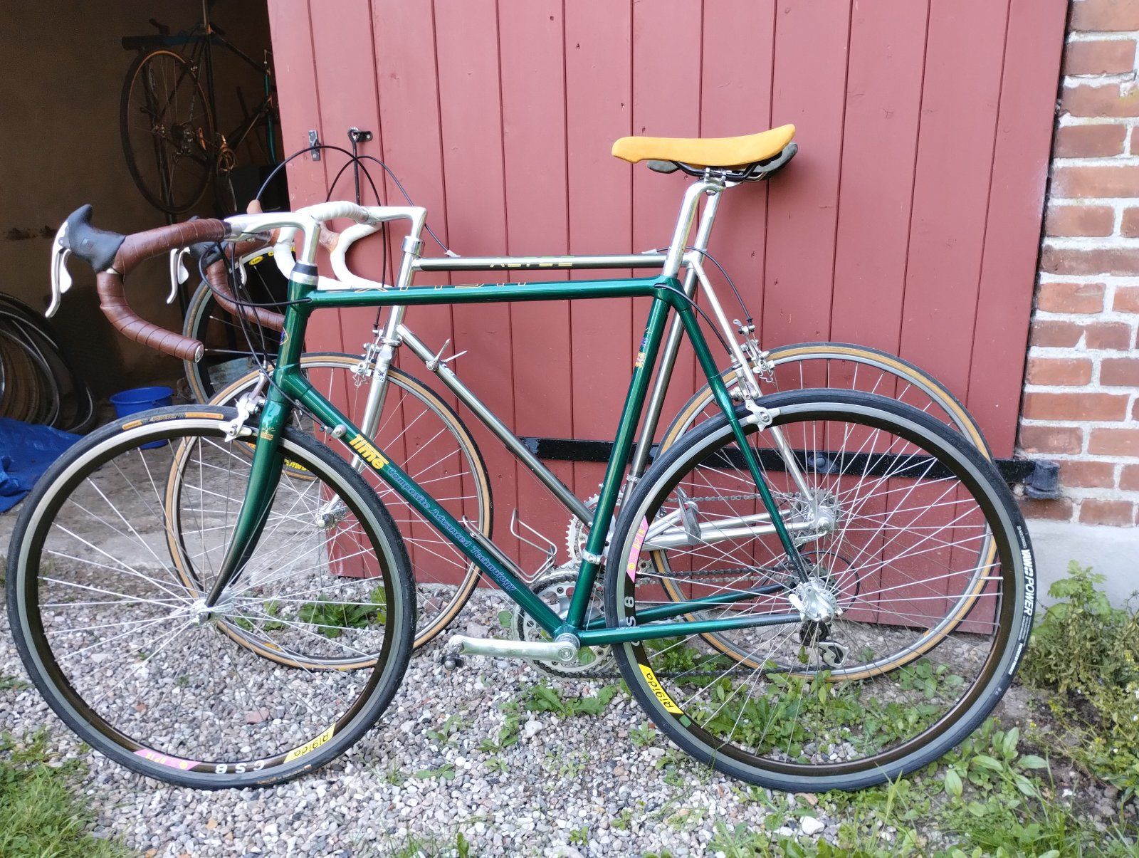

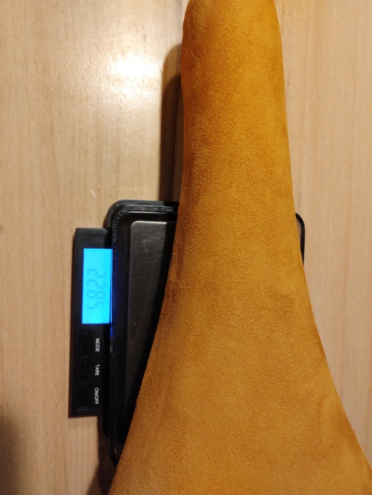

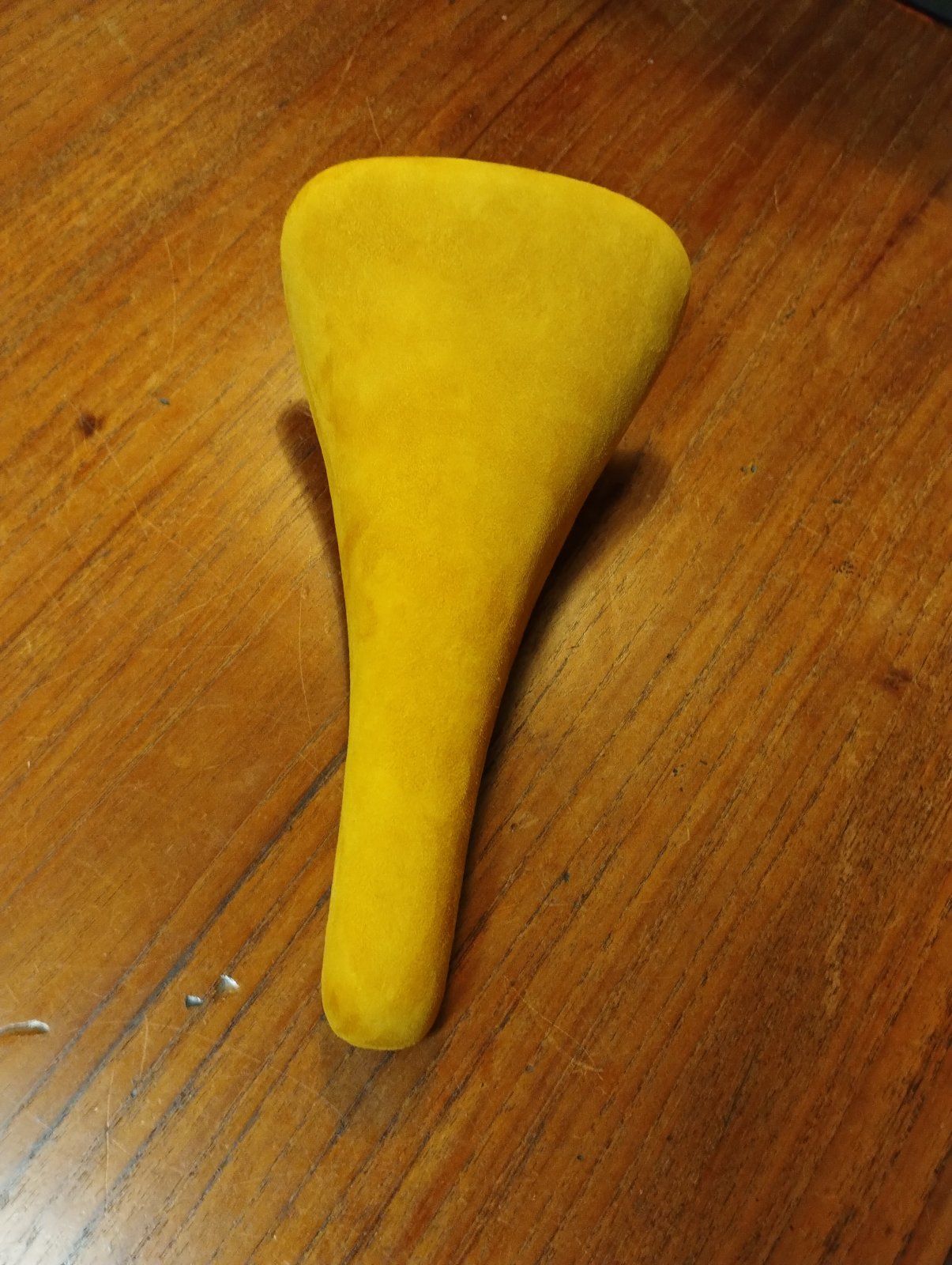

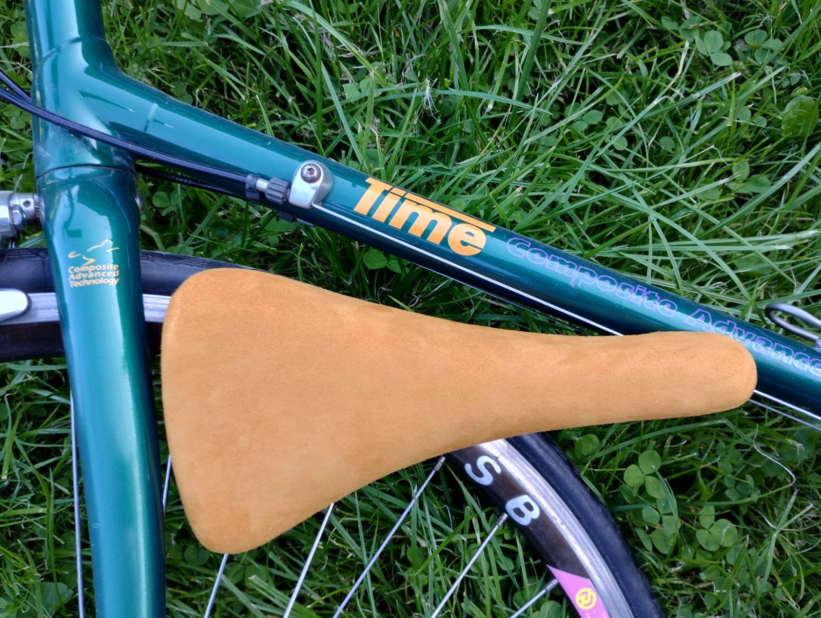

Fremdeln hin, fremdeln her, das Leder passt so gut zum Schriftzug vom Time, dass ich das jetzt einfach mache:)

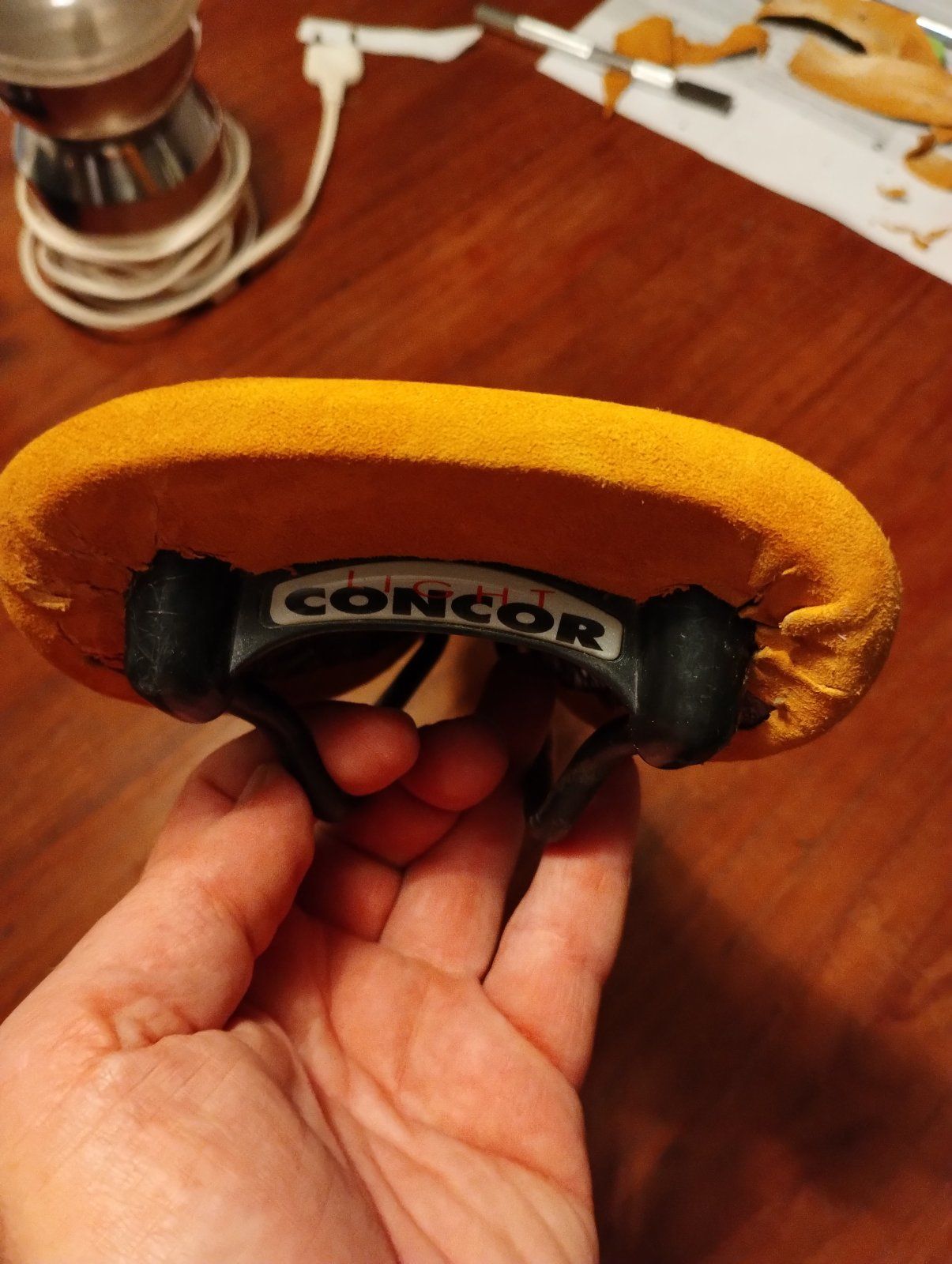

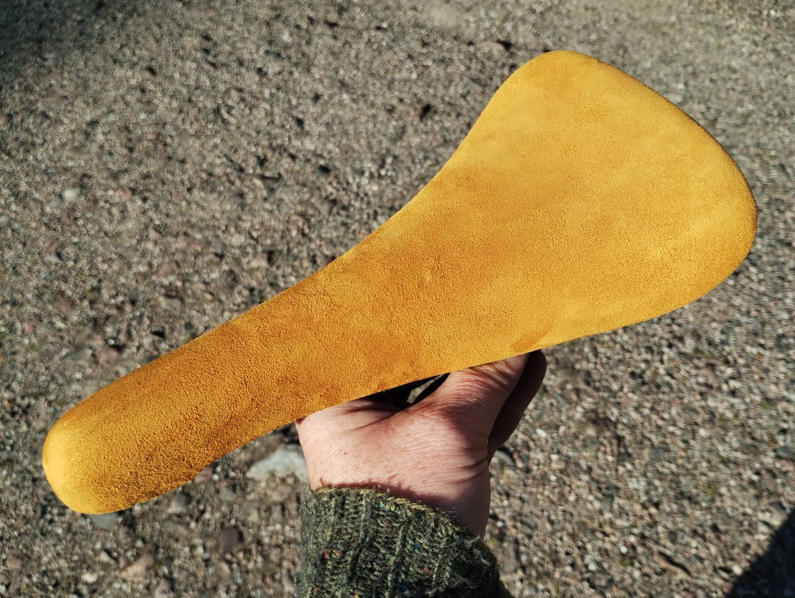

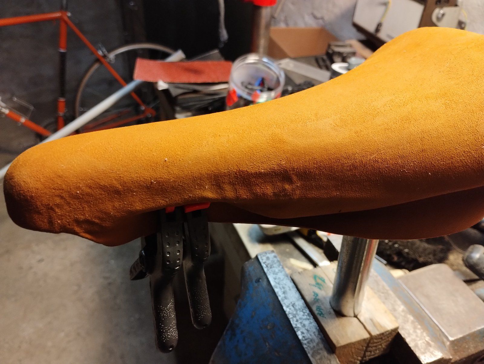

Die unsauberen Seiten habe ich noch bearbeitet, das sollte eigentlich gehen
Denkste, ging doch nicht.:( Mal sehen, wie es aussieht, wenn es getrocknet ist - ich habe das Leder wieder fünfzehn, zwanzig Minuten eingeweicht, das Auflegen hat wieder toll funktioniert.
Irgendwer hat hier mal langsames Abziehen mit 40er Papier empfohlen, das unterschreibe ich hiermit, geht toll. (Das hektische Gerubbel mit 120er, das ich vorher betrieben habe, hat jedenfalls das Polster eher kaputt gemacht.

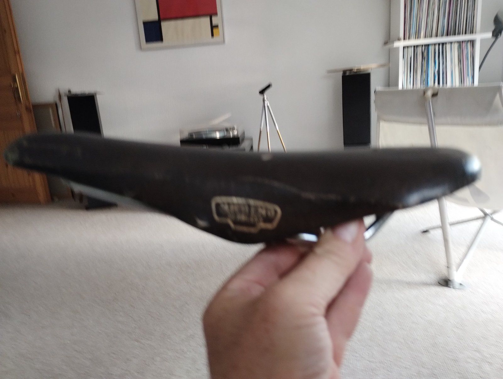

Ein Flite braucht etwas Zuwendung.
