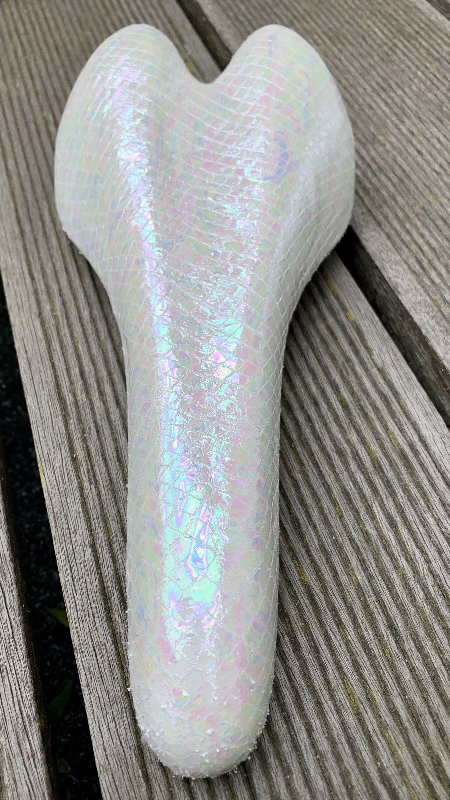

Die Tage bin ich auch mal wieder zum basteln gekommen. Basis war ein San Marco Era Pro mit Titan Gestell aus dem Forum. Nach dem obligatorischen entledern wurde das Polster ausgiebig auf meinen Hintern angepasst; sprich die Aussparung vergrößert und vertieft, die Wangen auf ein Minimum herunter geschliffen und die Kontaktfläche begradigt. Ich bin gespannt ob er passt.
Natürlich habe ich ein klassisch-dezentes Leder gewählt. Der Oilslick Effekt entsteht durch eine aufgeprägte Folie welche sich an den am meisten gedehnten Stellen, wie vorher bereits befürchtet, schon bei der Restauration teilweise abgelöst hat. Wird also ein paar Fussel an der Radhose hinterlassen.Anhang anzeigen 1262515

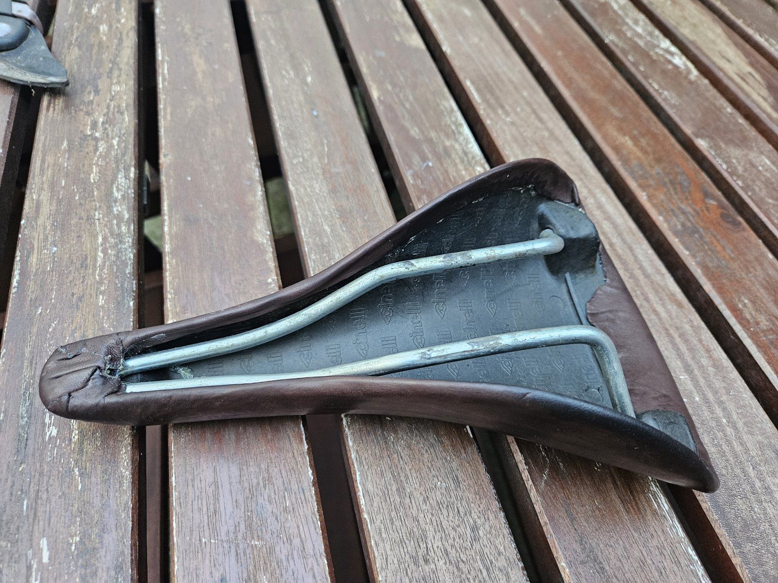

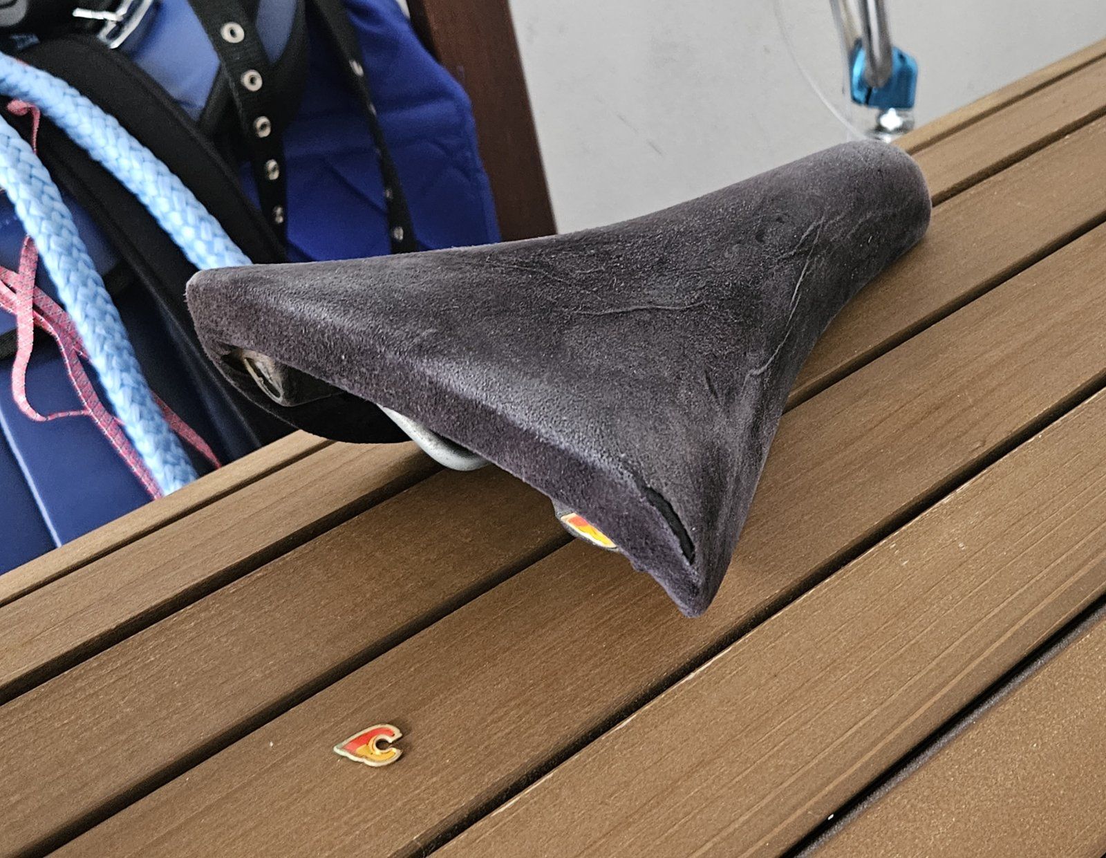

Ich habe ein wenig geflunkert. Ich weiß schon, welchen Sattel ich neu gewanden möchte/ muss. Dieser frühe Cinelli Volare löst sich leider auf. :(
Zum Glück ist das Cinelli-Logo Zuhause abgefallen und nicht unterwegs. Mit der Heißklebepistole wieder fixieren?
