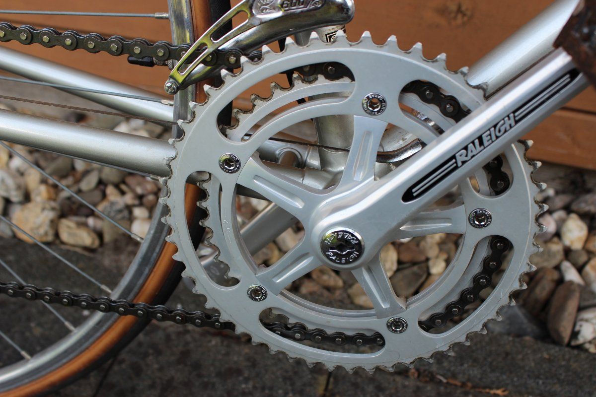

Hallo Leute,
Ich habe an meinem Klassiker aus Anfang der 80er eine Sakae-Kurbel (Raleigh-gelabelt) und mein normaler Abzieher (passend für Campa Vierkant-Kurbeln) ist leider einen Ticken zu groß, glaube ich , also eigentlich nur minimal. Bei der Kurbel links gingen mehrere Gewindegänge rein (aber nicht wirklich vollständig) und ich konnte den Kurbelarm lösen; der war wohl zu locker drauf. Auf der rechten Seite, wenn ich versuche den Abzieher reinzudrehen, dann drehe ich damit quasi das Gewinde raus/kaputt !? Selbstverständlich waren die Kurbelschrauben links und rechts bereits entfernt worden.
Hat jemand ne Idee?
LG Ralf
