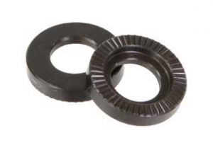

schau mal ob sich die integrierte Unterlagscheibe an den Muttern festgefressen hat. Ggf. mit WD40 wieder gängig machen.Moin,
an meinem Miche Primato Pista Laufradsatz habe ich ein paar Probleme mit den Naben. Und zwar lassen sich die Muttern nicht mehr richtig zudrehen bzw. die Achse dreht sich mit. Im Moment behelf ich mir, dass ich die Seiten immer Stück für Stück fest ziehe, aber das ist ja eigentlich nicht Sinn der Sache. Gibts da Abhilfe?
Andere Möglichkeit ist das das Gewinde der Achse was abbekommen hat, ….dann neue Achse.
Ja ich meine schon. Als ich mal nach neuen Kontermuttern für die Konen gesucht habe, bin ich glaub ich auch auf die Dinger gestoßen.Gibt es sowas auch als Ersatzteil?

check mal ob sich die integrierte scheibe der achsmutter (zweiteres) frei drehen lässt !Ich denke das Problem liegt bei den Konusschrauben (also ersteres). Ob ich mir dann direkt auch neue Muttern bestelle die auch schon recht fertig aussehen muss ich mir noch durch den Kopf gehen lassen.
