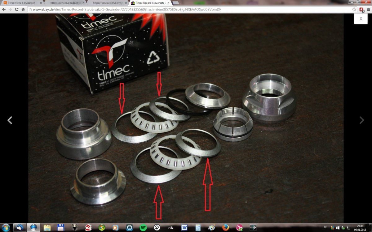

Aber ich habe eine Frage zu meinem Steuersatz. Muss man diese konischen Scheiben (mit roten Pfeilen markiert) einbauen?
Die Lagerschalen an sich, sind doch schon glatt wie ein Babypopo. Ich frage, weil ich einen Walzensteuersatz bisher nicht verbaut habe.
Ja, das sind die Laufflächen für die Nadellager. Die Schalen sind aus Alu, das wäre aber viel zu weich, daher diese Einsätze aus Stahl. Ist eigentlich eine cooles System, da man nur die Lagereinheit tauschen muss, der Rest aber im Rahmen bleiben kann - ähnlich modernen Steuersätzen mit Rillenkugellagern. Neue Ersatzteile sind wohl leider nicht mehr so ohne weiteres verfügbar.
Jau die Scheiben müssen rein.
Darauf laufen die Walzen vom Lager.
Das Alu der Schalen würde den Druck nicht lange, also ungefähr 1000m, mitmachen bevor es sich bleibend verformt.
