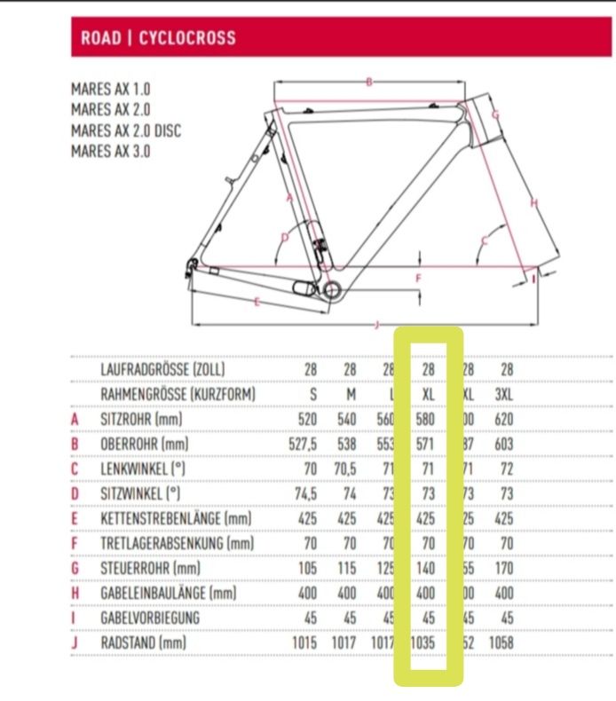

1,80 bei knapp 90 cm Schrittlänge, also lange Beine, kurzer Rest.
Und es ist ein Focus Mares. Mein Vater hatte schon 8 Spacer, mehr geht nicht. Die Maße (XL) sind hier auf dem Bild zu sehen. Keine Ahnung, ob es das super Angebot war, er schlecht beraten wurde oder es ihm wirklich gut passt. Bei ihm sind die Proportionen eher normal bei gleicher Größe. Ich probiere jetzt rum, weil ich im Unterlenker doch arg gestreckt war. Das nimmt man aber alles erst als Problem wahr, wenn man hier viel liest 😅

Viele Rennradmarken haben Ja nur so S M L, waren das solche Grössenunterschiede? Bei Pina sind das ja Abstufungen mit jeweils einen CM. Um deine Schuhmetapher aufzugreifen, die etwas grösseren Schuhe mit dickeren Socken und etwas einlaufen, und schon spürt man kein Problem mehr.
