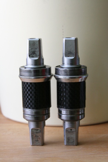

moderne Chorus und Record 2-fach brauchen immer 102 mm Wellenlänge symmetrisch.
nur für 3-fach 111mm asymmetrisch
Alles darunter (Centaur, Veloce, Mirage ...) braucht 111 mm für 2f und 115,5 für 3f bei "modernen" Sitzrohren. Nur als Ausnahme 111mm 3f bei 28er Sitzrohren.
Du hast wirklich ein 102mm asymmetrisch? M.W. gibt / gab es das nicht. Ist das ein Campa Lager?
Wenn es wirklich nur 100mm sind hat evtl. wer die Schruppscheibe drangehalten...
Ich denke du hast da ein ca. 1995er Chorus Lager. Die Chorus sind aber Baugleich mit den Record und jeweils mit unterschiedlichen Hülsen für die verschiedenen Gewinde erhältlich. Die 'Asymmetrie' kommt vermutlich daher das die Schale der rechten Seite fix konstruiert ist und die linke je nach Gehäusebreite länger ist. Ein ital Lager hat ein breiters Tretlagergehäuse und wird dann vermutlich voll symmetrisch aussehen.
Hier mal n'paar Bilders. Rechts Record BSA, links Chorus ITA. Die Innereien vom Record wiegen ein Gramm weniger. Dazu noch die Kürzeren Lagerschalen :) Beide Wellen sind mit geringen Tolleranzen gleich lang (102mm). Dein Lager müsste genauso aussehen nur halt mit Aluhülse.

Ja, schon klar. Also, ich habe mir das Lager jetzt mal genau angeschaut und vermessen:
1. Auf der rechten Montageschale steht Campagnolo Choruus 36x24T Made in Italy RIGHT
2. Das Lager ist deutlich asymmetrisch, links schauen 15mm der Welle aus der Schale heraus, rechts nur 11mm.
3. Die Gesamtlänge der Welle beträgt nur 100mm (!!!)
Was für ein Lager ist das? Zumindest nicht passend zu meiner Kurbel :(. Verkauft wurde es mir als 102mm-ITA-Chorus-Lager. Womöglich ist das auch zusammengebastelt worden... Chorus-Schalen mit irgend einem anderen Lager?! :(
So, das vorhandene ominöse Lager ist wohl doch nicht so ganz ominös:
1. Es hat doch ein 102mm-Welle, mein Messschieber ist wieder aufgetaucht.
2. Die Asymmetrie verschwindet weitestgehend, wenn es korrekt eingeschraubt wird. Die linke Schale rutscht ein bißchen weiter in den Rahmen rein. ([user]atzefabh[/user] hatte das oben ja schon erklärt)
Folgende Probleme bleiben aber :( :
1. Die Kurbel (KB-Schrauben) schleift trotzdem an der Kettenstrebe.
2. Das Lager läuft butterweich. Wenn ich aber die linke Montage-Schale nur etwas anziehe,, nachdem ich das Lager von rechts (Antriebsseite) eingebaut und ordentlich festgezogen habe, läuft es doch deutlich rauh.

Zu 2. steht in der Campa-Anleitung, dass man in dem Fall die Schale wieder rausschrauben soll bis das Lager leicht läuft und dann die linke Schale mit Schraubensicherung (mittelfest, meine ich) und halben Drehmoment anziehen soll. Musst du mal in die Campa-Docs gucken.
