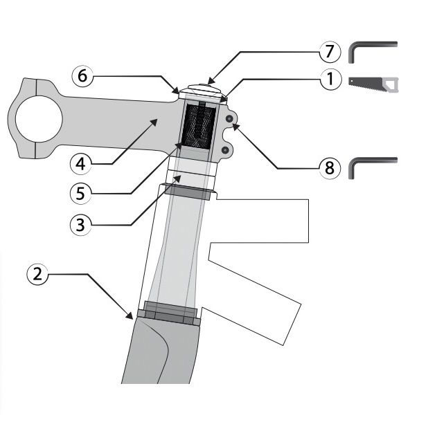

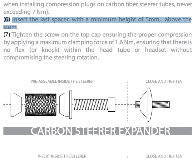

Heute mal (nach dem Einbau und Kürzen des Gabelschaftes :rolleyes:) die Montageanleitung der Columbus Minimalgabel studiert und dabei festgestellt:
Vorgabe ist, oberhalb des Vorbaus einen Spacer mit mindestens 5mm Stärke zu montieren (wahrscheinlich um sicherzustellen, dass der Gabelschaft vollständig vom Vorbau umschlossen wird).
Also kurzerhand umgestapelt und sieht nach meinem Empfinden auch optisch gefälliger aus. So bleibt das jetzt (und fährt sich von der Sitzposition auch sehr gut). Eventuell die obere Kante des Spacers noch verrunden, mal sehen:

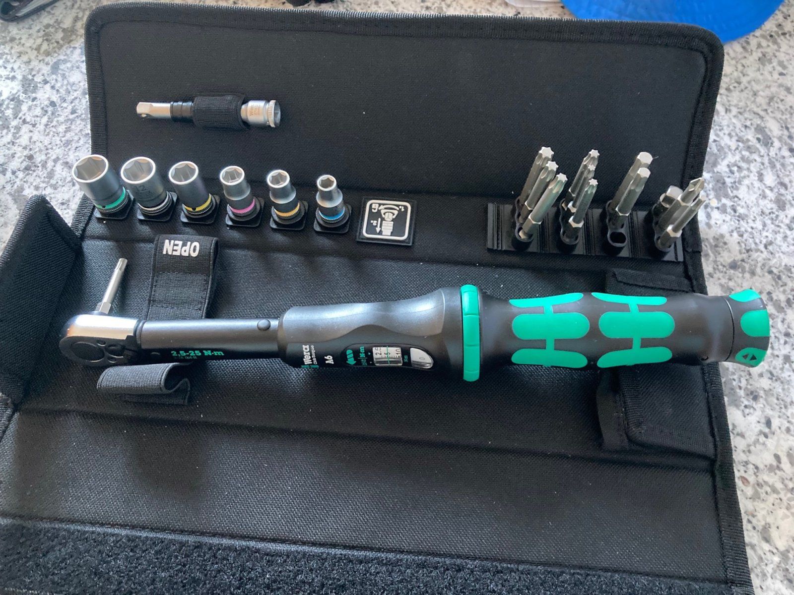

Hier kam auch zum ersten Mal mein neues Spielzeug zum Einsatz. Mit Carbon und definierten Drehmomenten hatte ich vorher ja so gar nix am Hut:
😍... ich liebe anständiges Werkzeug!

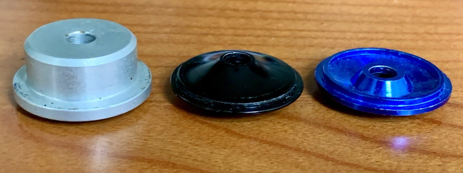

Finde ich auch. Der Schaft der Gabel an Deinem Rad ist aber einen Achtel Zoll dicker & gibt es zwischen Dir & Herrn Mischief auch noch etwas physischen Unterschied, so dass die Hinweise des Herstellers für ihn erheblich wichtiger sind als für Dich. Ich würde da auch unbedingt den empfohlene Platz lassen. Schön wäre eine Ahead-Kappe statt des üblichen Deckels. Gibt's aber wohl nicht...
Wo ist denn der Unterschied zwischen einer Ahead-Kappe und einem Ahead-Deckel? Ich habe diese zwei Begriffe bisher immer für ein und das selbe benutzt…
Die Kappen tauchen unterschiedlich tief ein und die Gabel endet damm ca 3mm unter der Oberkante des Vorbaus.
Besser ist natürlich wenn die Gabel bis ganz oben geht und dann passt eine Kappe nicht mehr rein. Ein echter Deckel würde nur oben drauf sitzen.
…aber taucht die Kappe in den Vorbau ein, hat also den Außendurchmesser wie in etwa der Gabelschaft, oder taucht die mit geringerem Durchmesse auch in den Gabelschaft ein? Wenn ich die silberne Kappe ganz links in deinem Bild sehe… das sind bei der doch mind. 5mm, die der Gabelschaft „zu kurz“ sein müsste, damit sie oberhalb des Gabelschaft-Endes bleibt. Da hätte ich Angst bei der Klemmung des Vorbaus auf dem „zu kurzen“ Gabelschaft.
Bei einer solchen Kappe mit einem so hohen „Eintauch-Stummel“ würde ich es als unbedingt zwingend erachten, dort noch einen Spacer oberhalb des Vorbaus zu montieren
…aber taucht die Kappe in den Vorbau oder in den Gabelschaft ein. Wenn ich die silberne Kappe ganz links in deinem Bild sehe… das sind bei der doch mind. 5mm, die der Gabelschaft „zu kurz sein müsste. Da hätte ich Angst bei der Klemmung des Vorbaus auf dem „zu kurzen“ Gabelschaft.
Genau, das ist halt ein Uraltding und soll zeigen was ich meine, nur eben extrem.
Fakt ist, wenn man die Gabel so kürzt das die Kappe Platz hat, reduziert man die tragende Fläche, wenn auch nur minimal.
