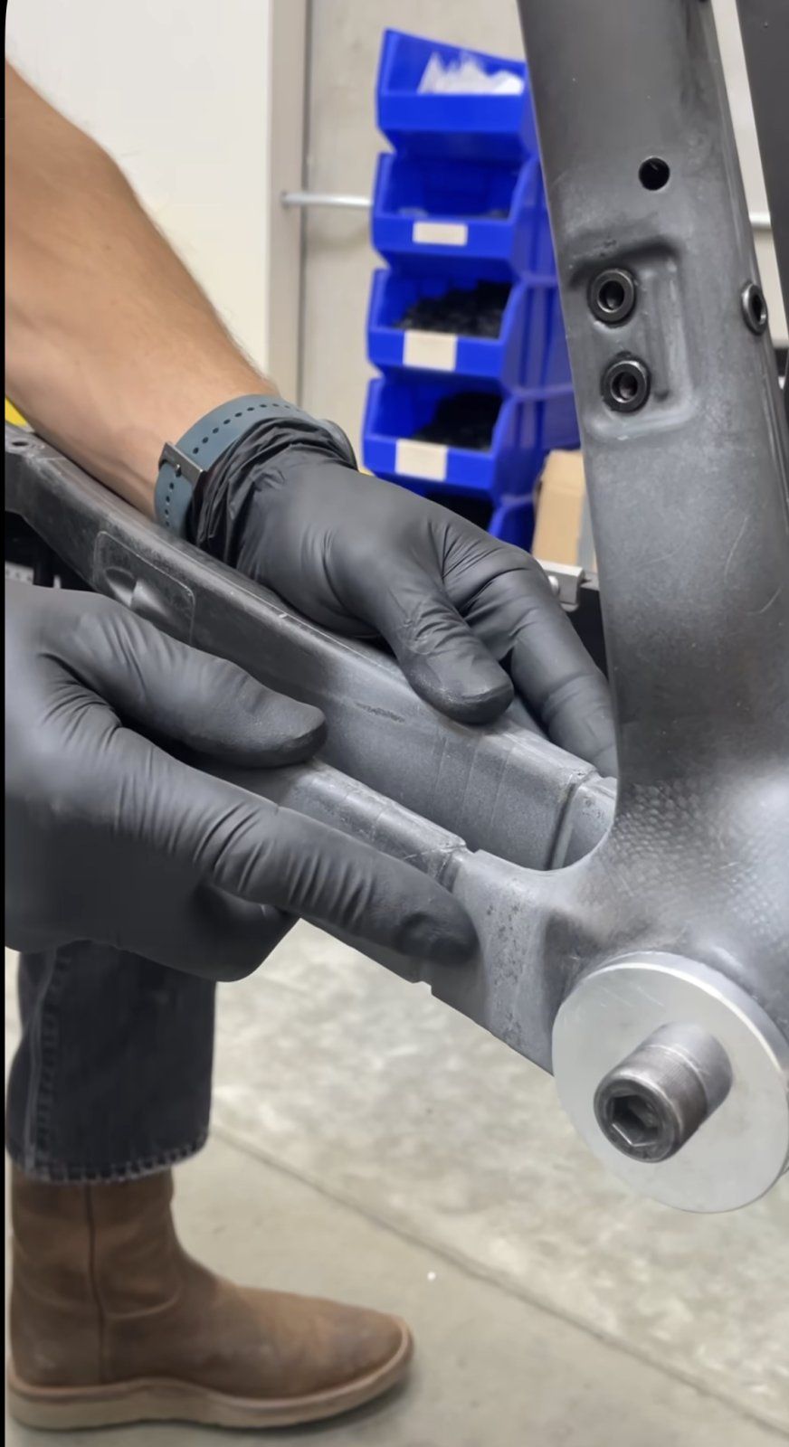

Zum Thema Rahmenbau/Custom Rahmen ist mir neulich ein ganz schönes Beispiel von ENVE untergekommen:
https://www.instagram.com/reel/CzMPGd2RWnb/?igshid=MzRlODBiNWFlZA==

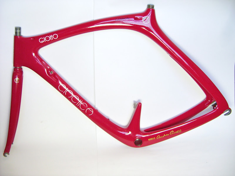

Darf man fragen wie Ihr euch den Rahmen mit umwerfer vorstellt? auf der hp ist das ja als optionen angeben. in den 80er gabs ja auch schon den Cinetica Giotto Rahmen ohne Sitzrohr der hatte dann für den umwerfer einen fortsatz am den der umwerfer hing. das sah damals schon bescheiden aus drum würde mich euer Ansatz interessieren?
so sahs früher aus
