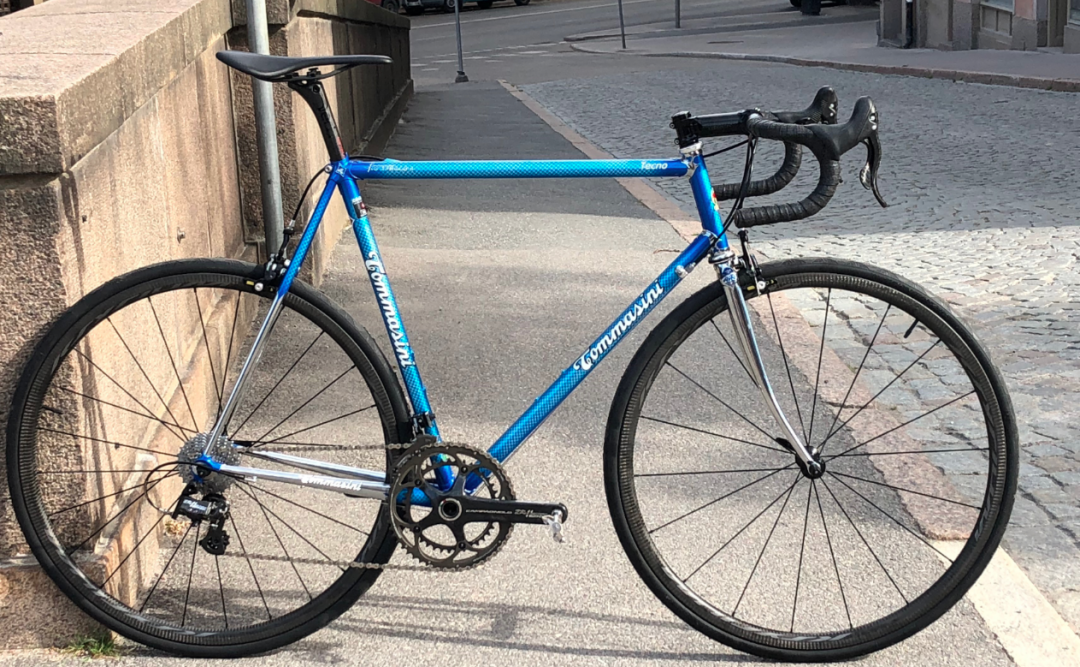

Schön! Danke - super Link - hab ich mir gespeichert. Neoklassiker nennen das manche. Finde ich grundsätzlich total spannend! Was mich am meisten an modernen RR stört ist vor allem: Sie gefallen mir meistens überhaupt nicht! Gegen moderne Gruppen und Komponenten habe ich aber grundsätzlich nichts...@Das Wunder von Bornheim:
Schau mal hier rein:
https://www.lfgss.com/conversations/212733/Hier werden ältere Rahmen mit modernen Komponenten verheiratet.
Gibt echt schöne Resultate, wie das zB.:
