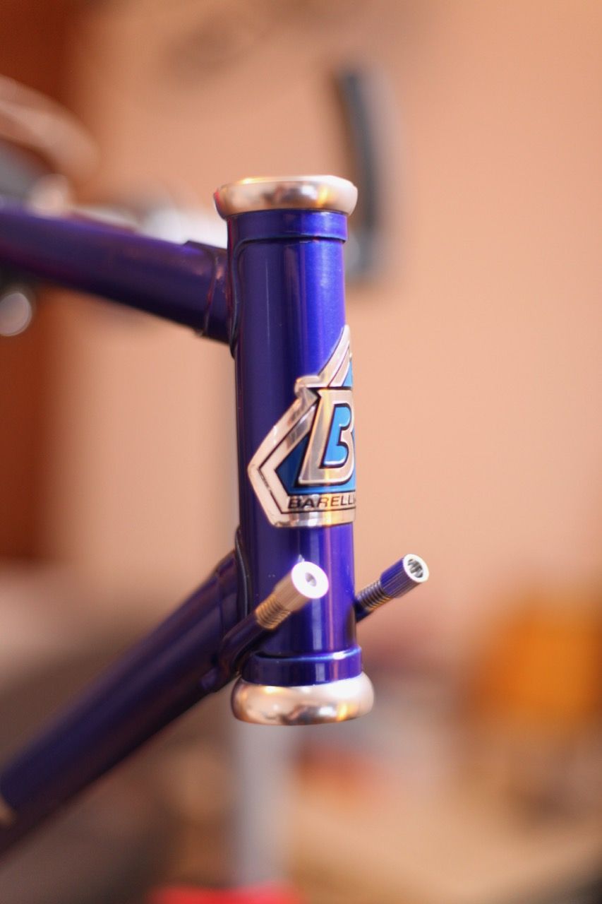

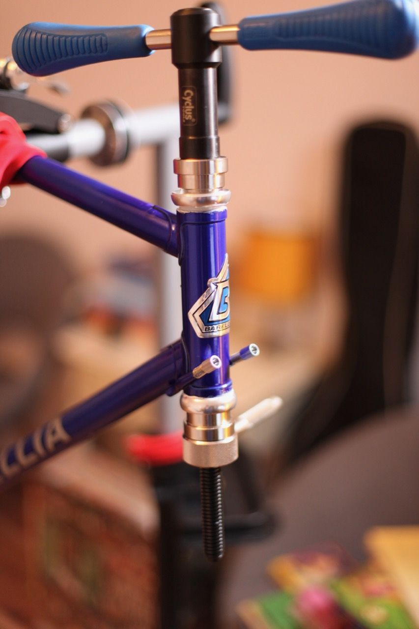

Es hat sich ergeben das mir ein befreundeter Bastler in der Nachbarschaft mir ein Cyclus Steuersatzwerkzeug Set ausgeliehen hat. Und ungeduldig wie ich nunmal bin musste ich das dann sofort ausprobieren. Hat gut geklappt!
Trotzdem 1000xDanke an @Markenrad für das Angebot. Dann gehn wir halt ne herbstliche Runde zusammen fahren anstatt im Keller zu schrauben... 😃
