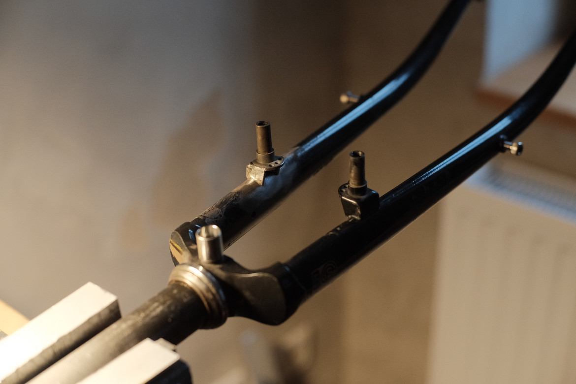

BTW - Das Raleigh ist wirklich nicht sehr schön zusammengefügt. Am anderen Cantisockel kann ich den Fingernagel unter die Ecken schieben, die Teile (Gabel und Sockel) waren nicht gut aufeinander abgestimmt.

Etwas Farbe kommt noch drauf, aber nix passendes. Die Kampfspuren sollen sichtbar bleiben, da der restliche Rahmen und die Teile auch deutliche Patina haben.
Edit: Weil es mich auch immer interessiert. Benutzt hab ich Fontargen A 102 + passendes Flussmittel.
hast du das nur mit dem streifen fixiert oder noch über einen dritten punkt um sicher zu stellen das die 2 punkte waagerecht sind?

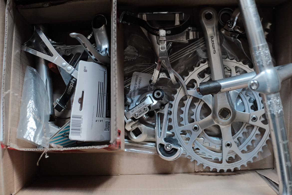

So, den LRS hab ich ein bisschen geputzt (es aber nicht übertrieben) und neu geschmiert. Nochmal in die Teilekiste geschaut und auf Vollständigkeit geprüft. Die blanke Stelle der Gabel habe ich etwas beilackiert. Ich wollt/konnte es nicht verstecken und hatte jetzt auch keine passende Farbe da, also den Weg des maximalen TRASH gewählt ... :eek: :cool: :D

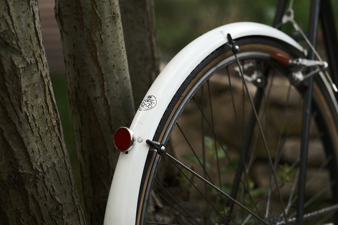

So, über zwei Jahre lag das Teil nun rum und jetzt ging es doch ganz flott. Vor einem Monat hatte ich noch überlegt mich einfach von den kompletten Teilen inkl. Rahmen (mit Schaden) zu trennen, aber... Nunja. Gefischt habe ich das Rad aus den Kleinanzeigen in Berlin. Der Zustand war traurig. Der linke Cantisockel an der Gabel war ab, der LRS lief auf trockenen Naben (Maillard) mit Felgen * * die fast durch waren, diverse Teile haben gefehlt... Aber hey, es waren neue Bremsschuhe verbaut. Die hatten tatsächlich nur 3m Straße gesehen, weil dem Voreigentümer bei der Testrunde der Sockel abgefallen ist. Und es war günstig.
Schaltung, Kurbel, Steuersatz, Schutzbleche und Bremsen * * habe ich übernommen, die fehlenden Teile wurden ergänzt. Dazu kamen 600er Aero Bremshebel, SR Foursir Sattelstütze, SR Vorbau mit Raleigh Prägung + Nitto Noodle Lenker, Brooks C17, XT LRS, Maillard Schnellspanner ... Alles in allem mit reichlich Patina garniert aber insgesamt tatsächlich recht nah am damaligen Original.
Morgen rolle ich damit zur Arbeit, sofern das Wetter passt. Ich bin gespannt!
Sehr schick. Die Reparaturlackierung ist originell und gefällt mir ausgezeichnet.

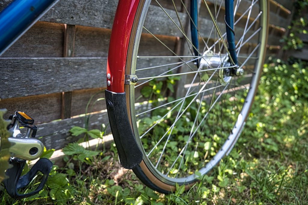

Das vordere Schutzblech ist aber etwas zu kurz. Hier würde ich einen SKS * * Spoiler anbringen. Hire dürfte sogar der schmale passen.
Es sei denn, die Olympique gabs in mehreren Breiten.
Das ist mir natürlich bewusst, aber das Rad wird bei mir eh keinen Regen sehen, bzw. hätte ich da richtige Bleche verbaut ;). Die sehen nett aus, sind aber nur wegen der Originalität geblieben. Hab die viele Jahre am Arbeitsrad gefahren und hatte trotzdem meist nasse Füße (mit Spritzlappen). Hier kann man es leicht erkennen, durch die fehlende Falz macht alles über dem Spitzlappen raus.
