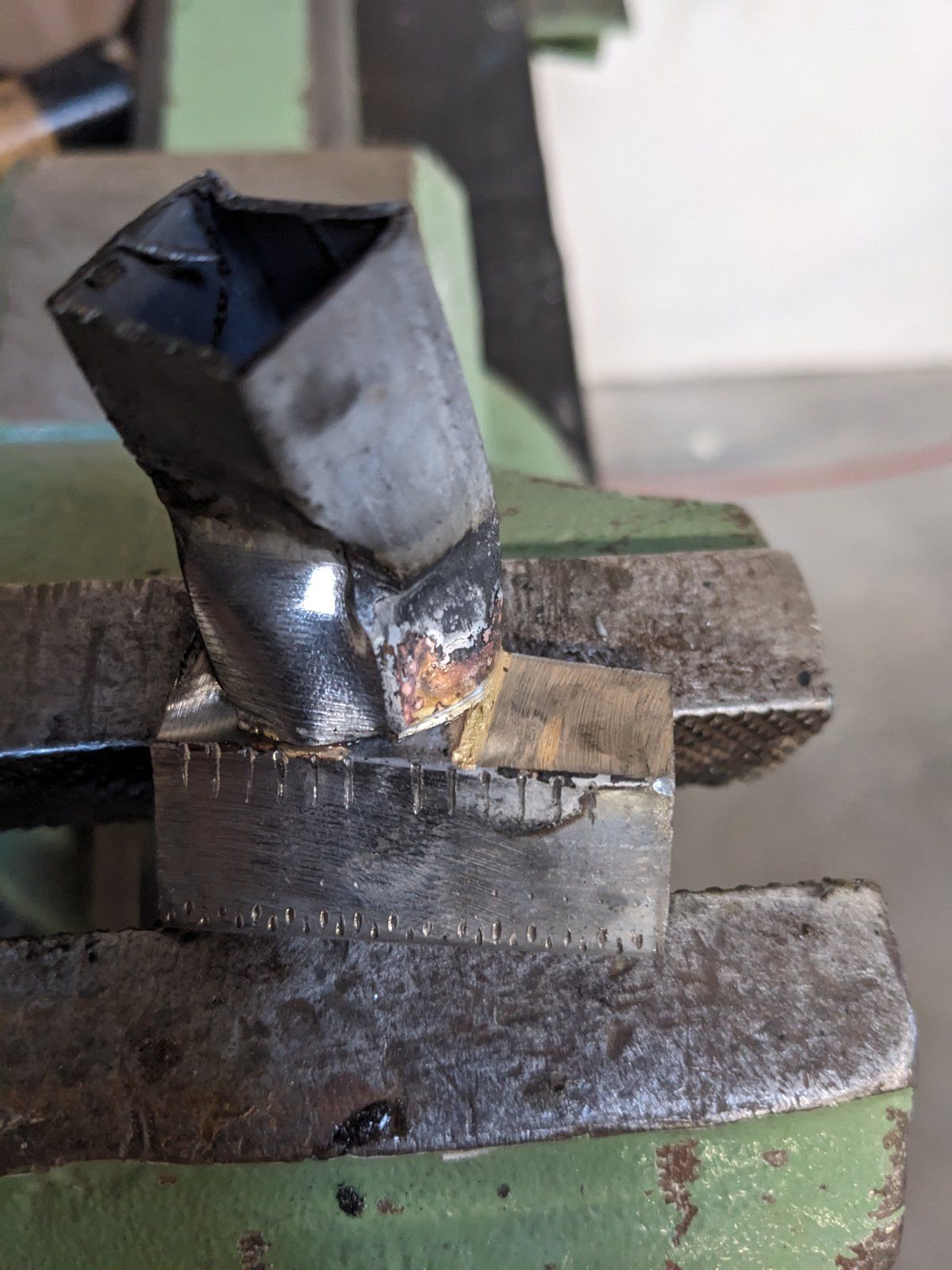

Deckt meine Erwartungshaltung einer solchen Verbindung mit Silberlot.
Ich habe heute mal Messinglot ausprobiert - das ist ja schon ein anderer Schnack.
Jetzt brauchte ich schon ne recht scharfe Flamme um die 1.5mm Vierkankrohre auf Temperatur zu bringen.
Nach dem ersten geglückten Versuch bin ich dann auf 1mm Vierkantrohr umgestiegen.
Unvollkommenere Lötung als mit dem Silber 55, aber deutlich höhere Festigkeit.
OK, mit jedem Mal kommt da mehr Gefühl für die Sache auf :-)
Irgendwann kann ich es.

Idealer Weise is die Lötzone blank,also den Zunder vom Material
entfernen,Feile Flex

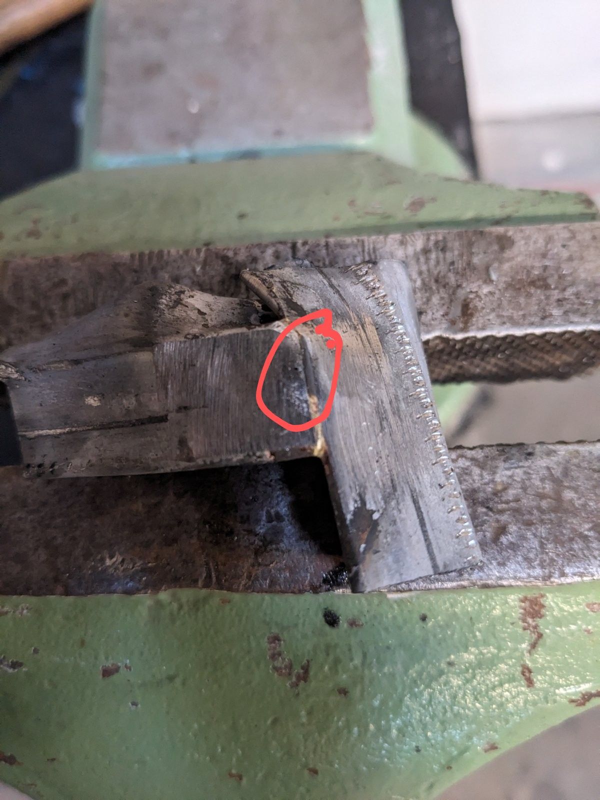

Sieht aus als wenn die richtige Arbeitstemperatur fehlt
Und nochmal Fontargen A314
War OK, denke ich.
Festigkeit auf einem anderen Level.
Gut, da habe ich mir dann wohl selbst herausgearbeitet, warum man für stumpfe Lötungen Messing nehmen sollte.
Doch das habe ich gemacht. Kommt vom Flussmittel.
Woran machst Du fest, dass noch Temperatur fehlt?
Bei Ner guten Lötung bricht man das Gegenstück nicht ab
Hier wurde nicht durchgehend genug warme eingebracht
Schau dir die Arbeitstemperatur von MS an
Die linke Skala is die richtige
" Schweißbrille" mit A 5 der A 6 Gläsern is hilfreich
Die Löting war unvollkommen, ich weiss. An einer Seite könnte es geometrisch gar nicht gehen, an der anderen ist nur zufällig Lot reingelaufen.
Ergo: ich habe bewusst nur 2 von 4 Seiten verlötet.
Aber stimmt schon, das war noch ein ziemliches Rumgehampel mit der Temperatur. Für Messing klappt die nächstgrössere Düse besser.
