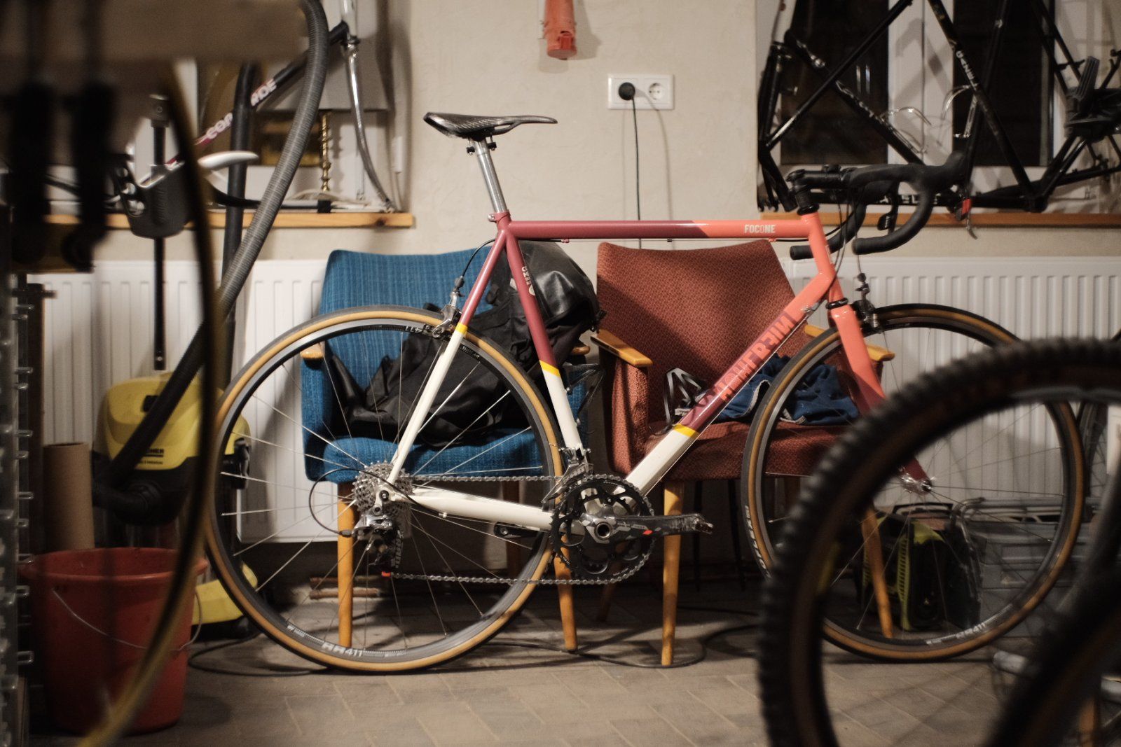

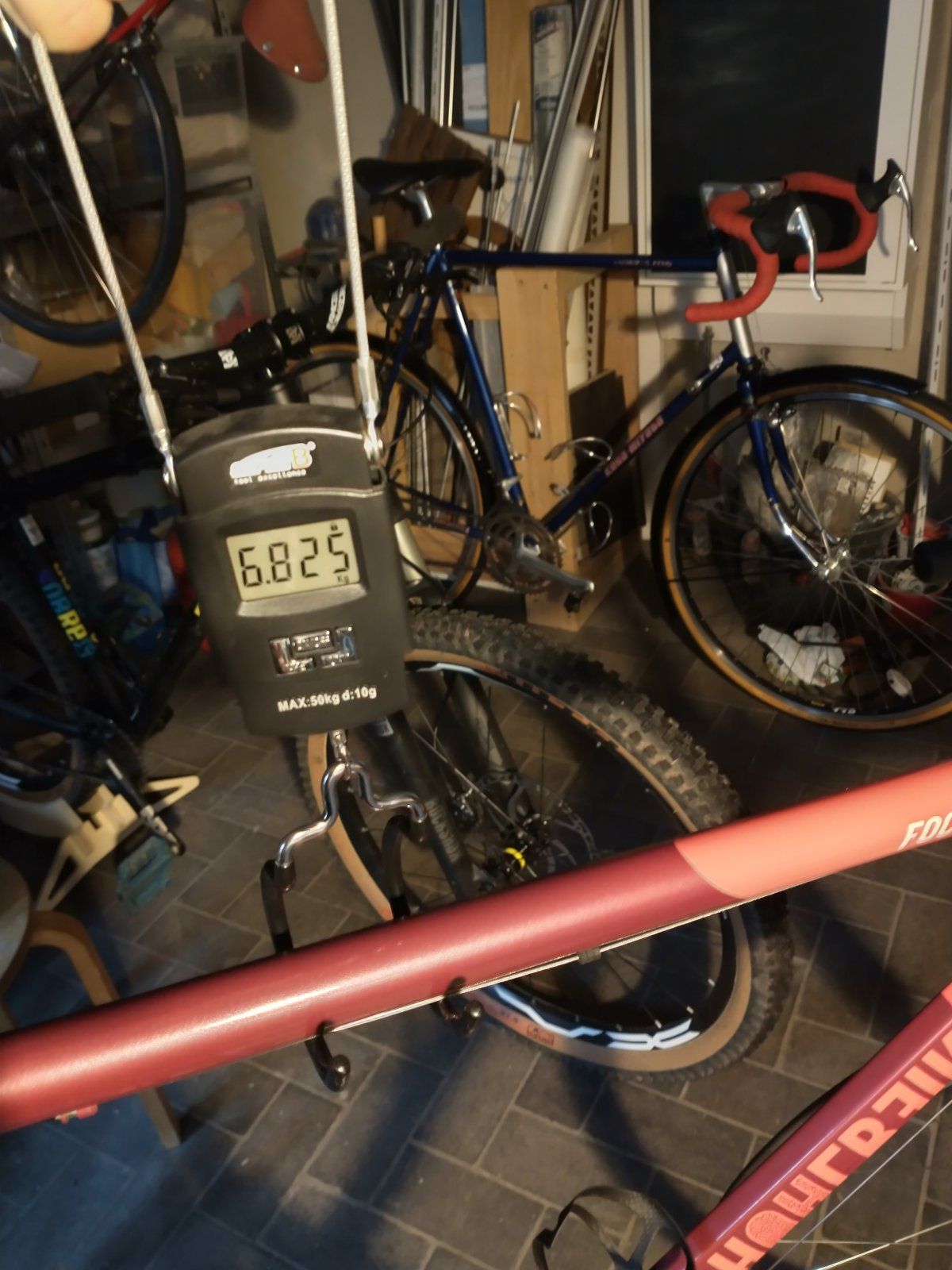

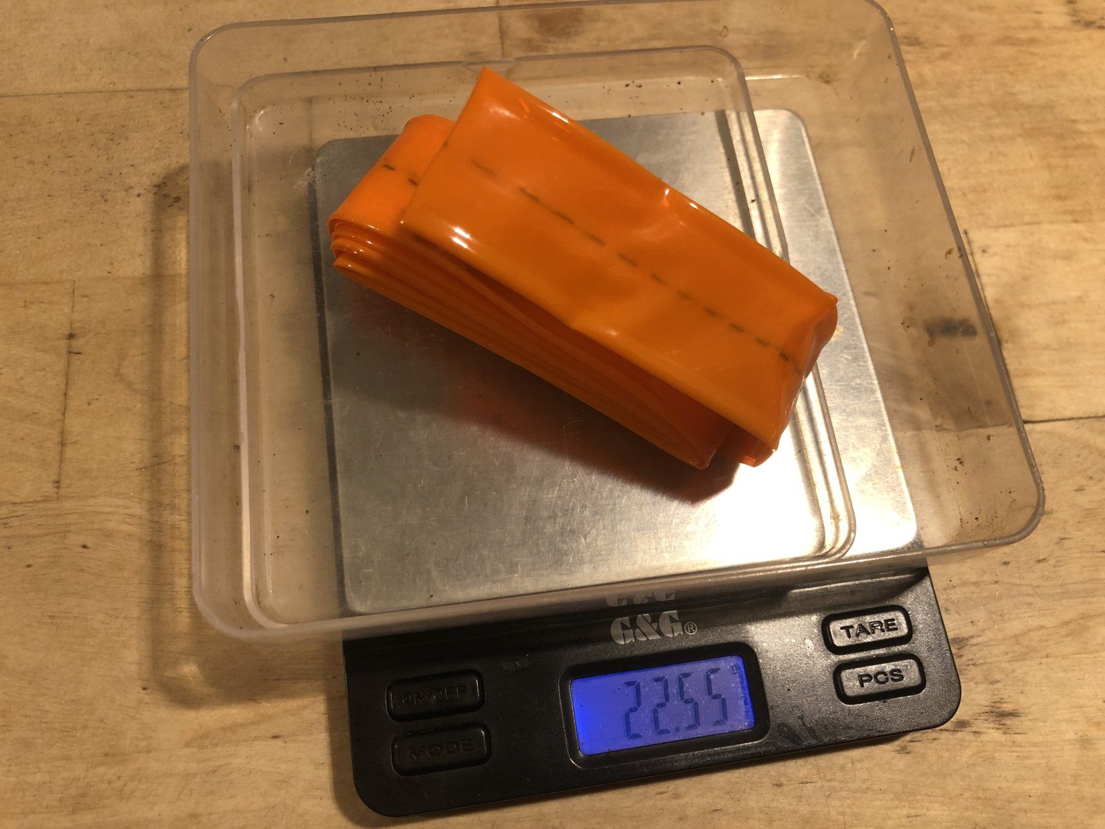

Hier die Liste. Alle schwarzen Werte sind Schätzwerte und nicht mit der Waage ermittelt, deshalb auch das Ausgleichsgewicht am Ende, damit ich auf meine Ausgangsgewicht komme. Gelb konnte ich nicht genau ermitteln, da ich die Reste des LB nicht gewogen habe, die Kurbel nicht gewogen habe, den LRS vor und nach dem Kleben des Felgenband gewogen habe (um das Gewicht des Felgenband zu ermitteln)... und meine Waage letztendlich auch nicht wirklich genau ist.
Schaltzughülle am Schaltwerk könnte bisschen kürzer denk ich
Die habe ich tatsächlich ein Stück gekürzt, viel mehr ist da leider nicht drin.
also zu deiner aufstellung die züge und hüllen sind deutlich zu leicht angenommen. ich komme ja sebslt mit meinen ganzen leichtbau veränkungen nur in die nähe deines Wertes. ich würde sogar wetten das allein die züge nur schon das angenommene gewicht haben.
beim felgenband wären veloplugs noch leichter und wiederverwendbar. wenn du noch unter der uci limit kommen willst würde ich zu elitelink bzw ilink greifen. damit sollte das locker erreicht werden und auf fahrrad de bekommt man das grad recht günstig aus der konkursmasse. auch die hüllen sind wiederverwendbar und eben deutlich leichter.
was ist das für ein gebohrter Freilauf? den du verwendet hast?
Weiß ich mit den Hüllen und schrieb ich ja eins drüber ;) Irgendwas musste ich ja in die Ausgangstabelle eintragen.
Tatsächlich hatte die Waage beim Tublessband nur 1g Unterschied angezeigt. Ich hab 6g eingetragen, weil es mir zu wenig schien und ich es auf die Ungenauigkeit der Waage schob.
Bitex R07T-NAC2, der tatsächlich etwas schwerer als der Vorherige ist.
