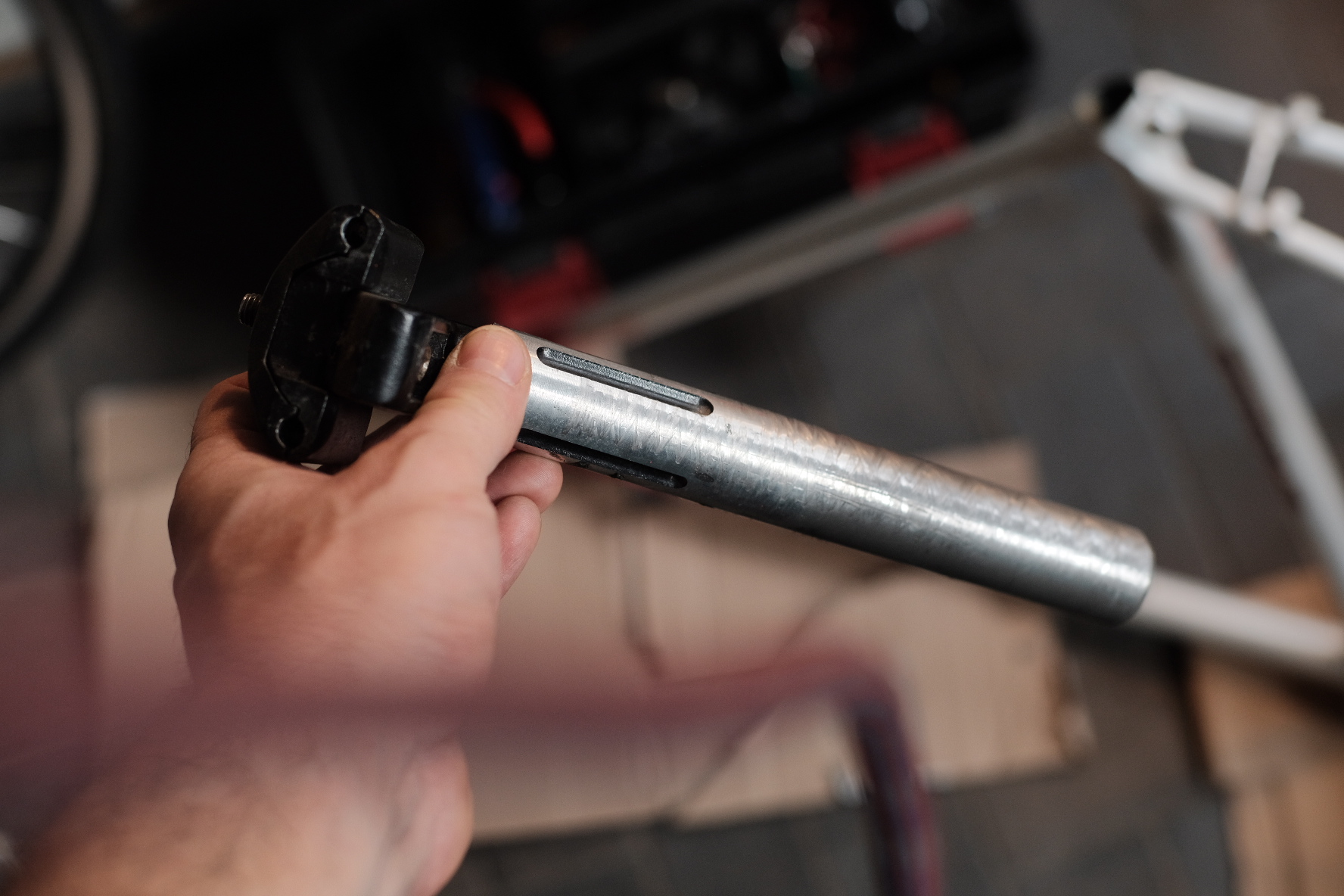

Rot passt doch hervorragend dazu und wenn die zukünftige Nutzerin den Wunsch äußert.... Warum was anderes probieren?Damals hatte ich die Sattelstütze nicht genau angesehen weshalb die so verkratzt ist, nur die Höhe eingestellt und den Sattel getauscht. Jetzt weiß ich warum die so zerschrabbelt ist - 27,2er in 27er Rahmen. Naja, jetzt hab ich auf 27,2 ausgerieben, da die neue Stütze eh das Maß hat.

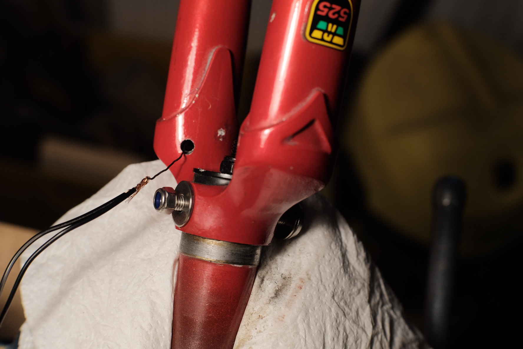

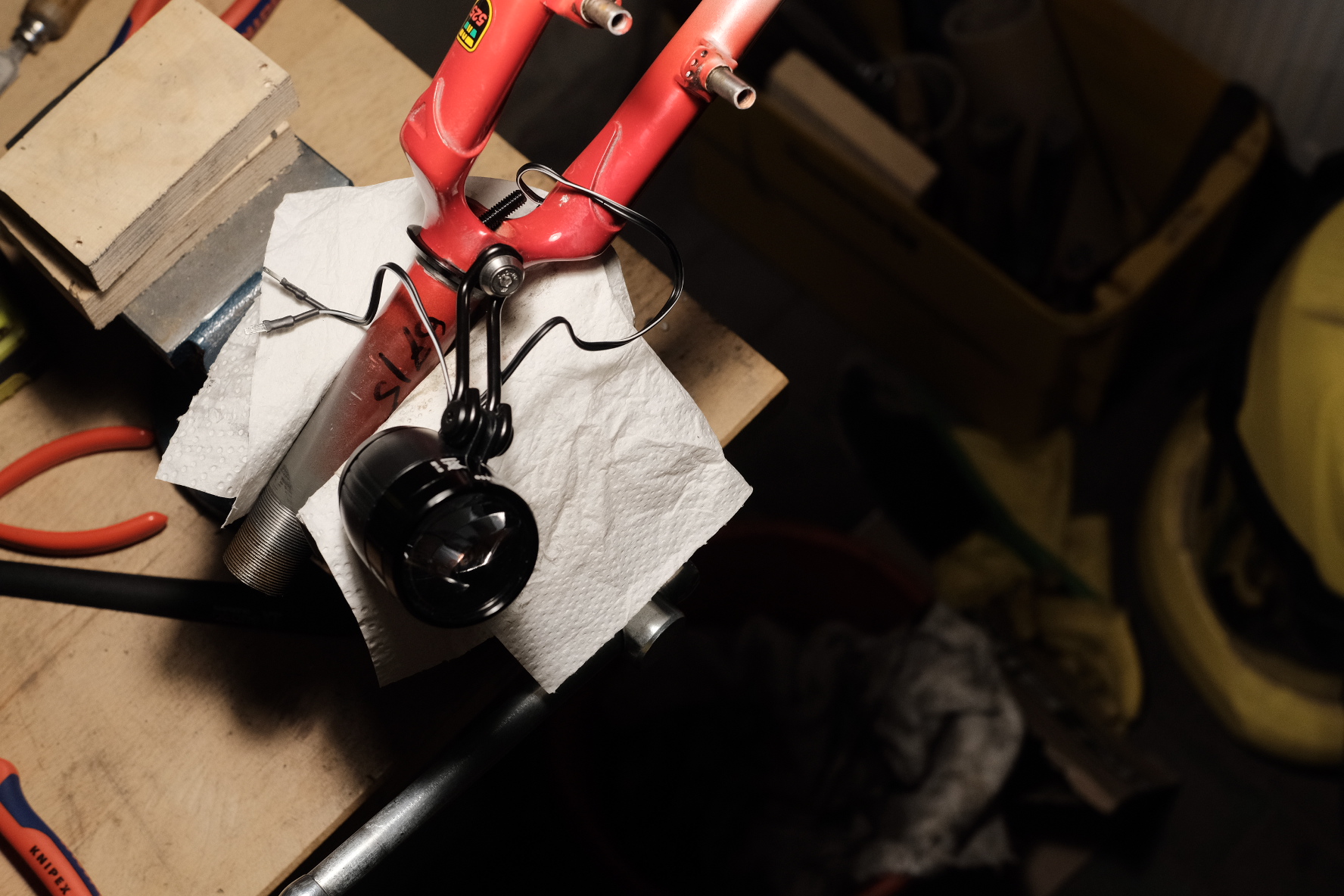

Die fummeligste Arbeit ist auch erledigt und das Lichtkabel durch die Gabel verlegt.

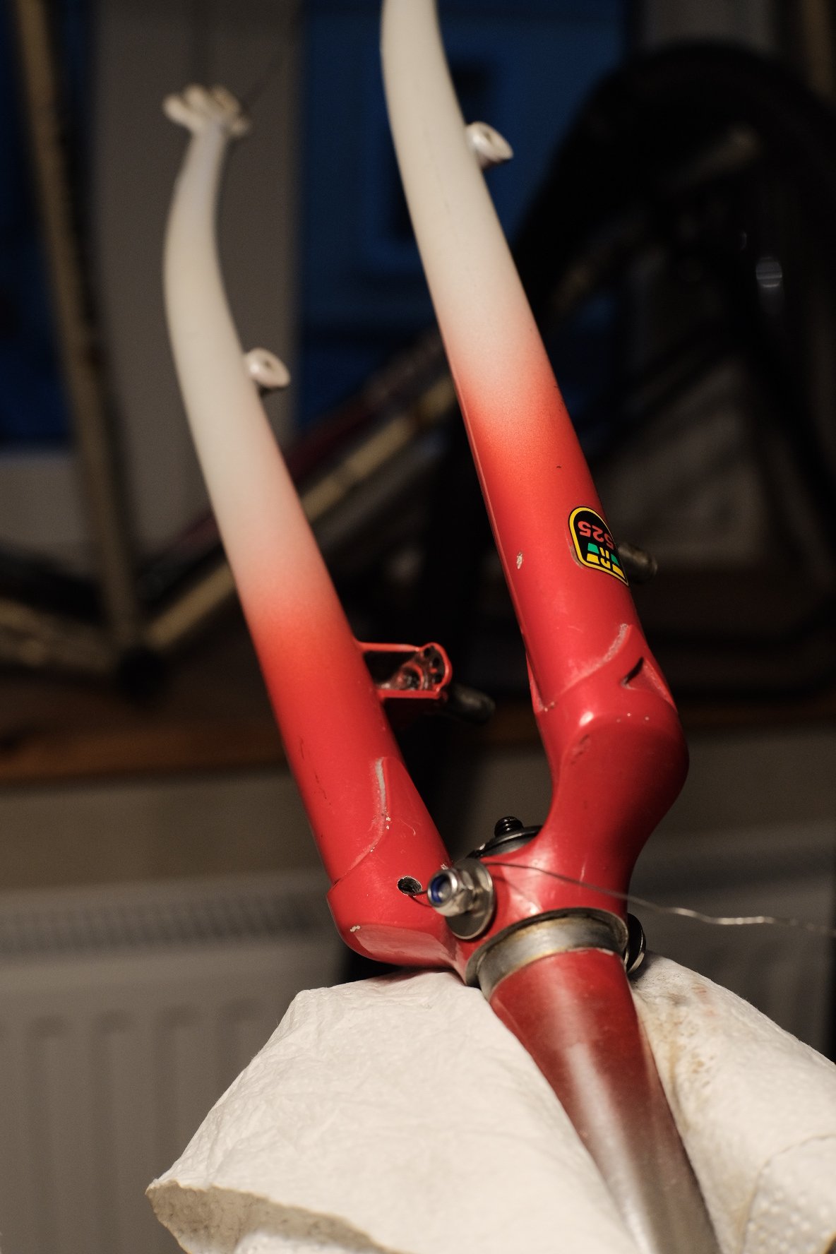

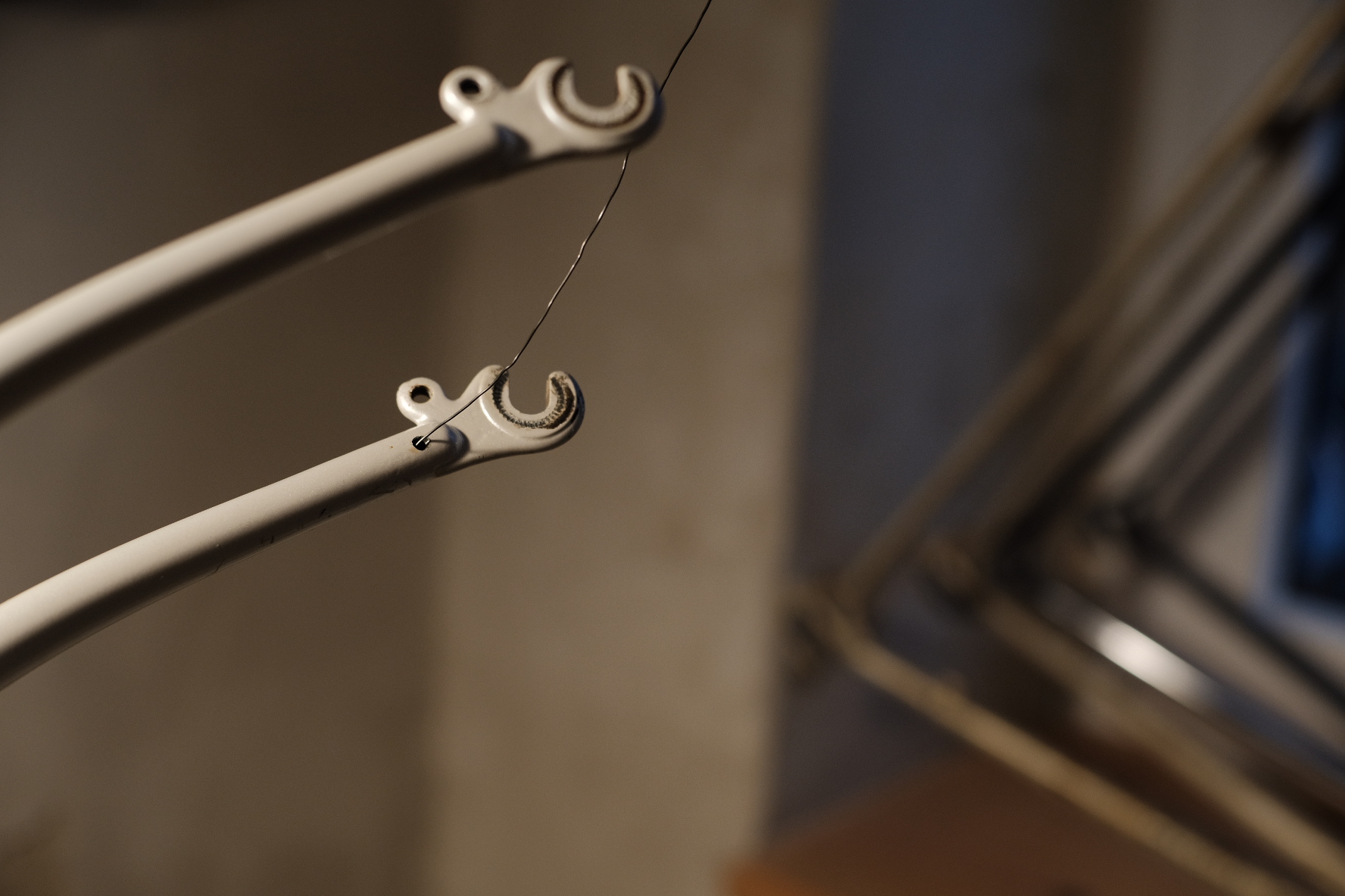

Oben ein 4mm Loch und unten auf 3mm minimal vergrößert. Draht durch und dann das Kabel...

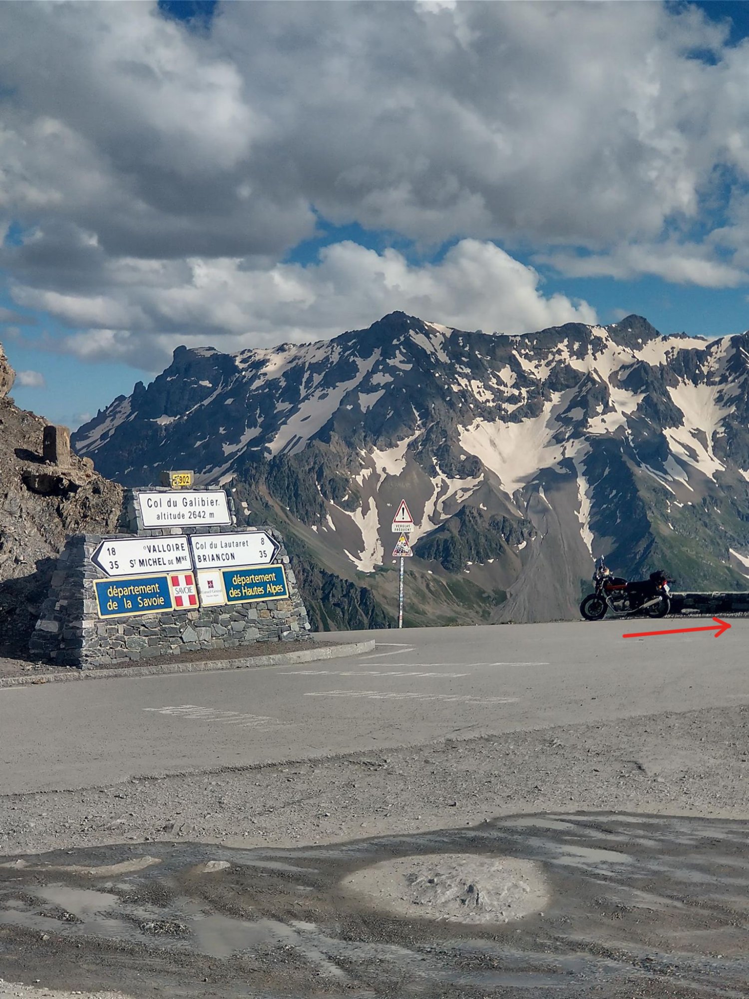

Wo steht denn am Galibier dieser Adler in deinem Bild?Bilder ..........
Daily, mal ne flotte Tour im Urlaub,.........., ...
