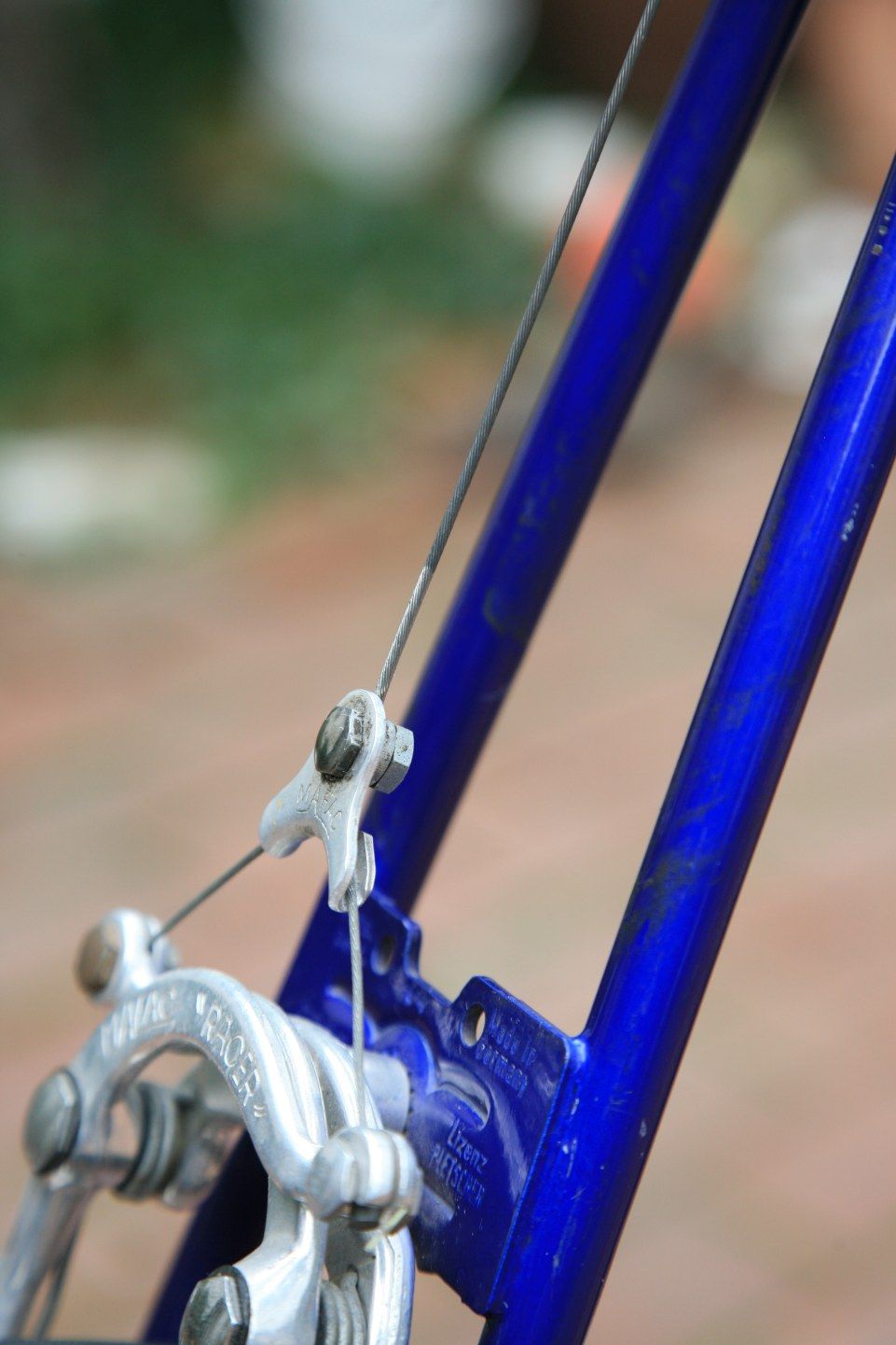

Aber die Platte würde ich drinlassen - zum einen ist’s keine „Pletscher-Platte“, sondern vermutlich eine eigene Konstruktion von Gazelle (insofern doch zeitgenössisch und mit Stil...), zum anderen trägt das Ding erheblich mehr zur Verwindungssteifigkeit des Hinterbaus bei als ein dünner Bremssteg - insbesondere beim Randonneur oder Reiserad nicht so ganz unwichtig. Auskehlen, damit 35er Bleche reinpassen, tut der Stabilität da kaum Abbruch.
Die „echte“ Pletscher-Platte (sie wurde übrigens tatsächlich von der Fa. Pletscher hergestellt) ist allerdings in der Tat das augenfälligste Merkmal, einen billigen von einem guten Rahmen auf den ersten Blick zu unterscheiden....
@Hein daddeldu - keine Angst, wenn auch kein Highlight, so gehört diese Platte irgendwie zum Gazelle Randonneur. Die Platte bleibt und wird nur etwas aufgehübscht, da ja eh schon dran gefeilt wurde.
Die echte Pletscher Platte gab es auch beim Gazelle Champion (Reynolds 531) Semi-Race, welches hier auch im Forum weilt:;)
Ups - wieder was gelernt, danke für die Bilder! Ein 531er Reynoldsrahmen mit Ständerplatte - so gesehen auch wieder eine Rarität😉. Bj. 1980? Erinnert mich an mein seeliges Motobecane Monaco...
