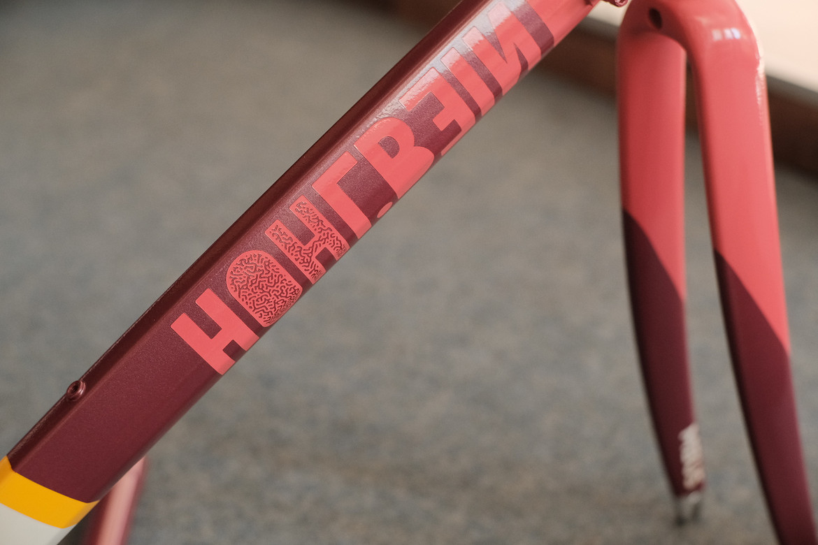

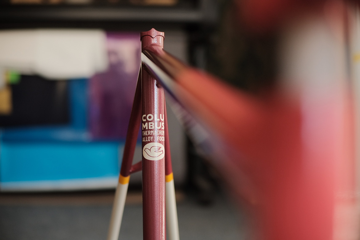

Letzte Woche konnte ich etwas Zeit rausarbeiten und weiter am Hohlbein arbeiten. Zwei Farben waren schon drauf und zwei weitere + Klarlack haben noch gefehlt. Die Unterteilung der Farbflächen habe ich ja durch zwei Senkrechte vorgenommen, eine ausgehend von den Sitzstreben und eine vom Unterrohr. Puh, die Umsetzung war schwieriger als gedacht. Ich klebte im ersten Versuch einfach einen Streifen in der entsprechenden Flucht über alle Rohre und versuchte dann entsprechend die Rohre abzukleben. Hat nicht so ganz geklappt, weil das Klebeband extrem gedehnt werden musste, um in der seitlichen Draufsicht eine Gerade zu ergeben. Für das Sitzrohr habe ich deswegen eine Schablone plotten müssen.
Ja, naja, fast. Mir reicht es so :D
Die rote Farbe habe ich dann mit dem Laser angepeilt, kleine Striche mit nem Wassermarker gesetzt und dann mit Klebeband an der angezeichneten Linie abgeklebt. Die Kurven an Gabel und Oberrohr habe ich einfach frei mit dem Klebeband gezogen.
Dann das Rot aufgelegt und alle Masken wieder abgepopelt.
Am Wochenende konnte ich noch ein paar Stunden in die Feinarbeit und den Klarlack investiert. Der Rahmen ist also fertig und kann aufgebaut werden 🥳. Heute hat die Zeit leider nicht für Fotos gereicht und ich habe nur einen Schnappschuss vom Arbeitsplatz aus machen können.
Klar, gibt es einige viele Unperfektheiten, aber in Summe bin ich zufrieden. In dem Umfang habe ich auch noch nichts lackiert, bis jetzt. Beste Fails: dunkler Farbstaub in der hellen Fläche, weil zu faul zum abkleben. Klebeband an der Innenseite der Sitzstrebe unterlaufen. Vergessen etwas Schleifstaub vor dem Klarlack abzuwischen... :rolleyes:

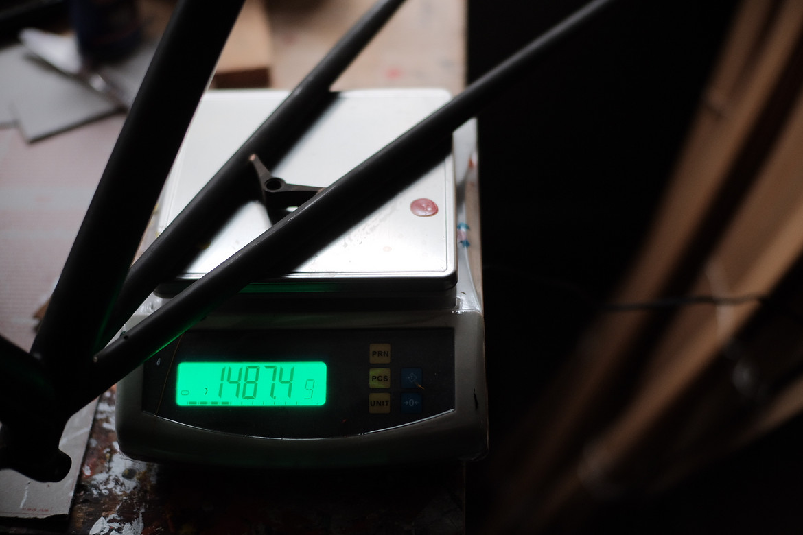

So, und jetzt noch die Eckdaten
wenig überraschend die Gabel (Columbus Minimal 1 Zoll)
und der Rahmen
Macht also etwa 1800g für Stahlrahmen mit Plastegabel 🥳

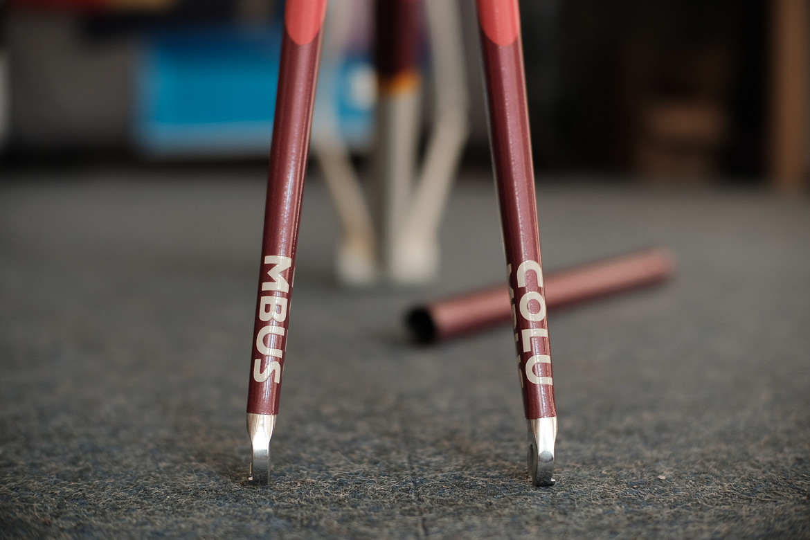

Wie hast du bei der minimal die Aufkleber entfernt?
Ich habe die Gabel bei CicliCorsa bestellt, da konnte man zwischen ready to paint und painted wählen. Die war also schon "nackt". Hast du deine Gabel schon? Wenn ja, dann zeig mal Bilder der Aufkleber. Prinzipiell geht es immer gut mit dem Föhn, wenn die nicht unter Lack sind.
Edit: @Bonanzero - ich schlachte die schwarze Gazelle, also 2x10 Sram Red. Bitex Raf Rar 12 mit kinlin xr 22 liegen auch noch, aber da fehlen mir noch die Speichen. Denke da wird es vorübergehen auch erstmal der LRS der Gazelle.
Heute nochmal alles in Ruhe betrachtet... Naja, geht schon. Beim nächsten mal vielleicht doch hier und da nochmal etwas schleifen, Klarlack, schleifen.
Die originale Position der Aufkleber hat mir nicht ganz gefallen. Wollte es von vorn lesbar haben und habe deshalb jeweils den Rest auf die Innenseite der Gabel gesetzt.
ja hab sie schon länger, aber bei einen fahrradhändler bestellt da gabs die option nicht, die aufkleber haben so gut wie keine übergänge, so das der schluss nahe liegt das sie überlackiert sein könnten
