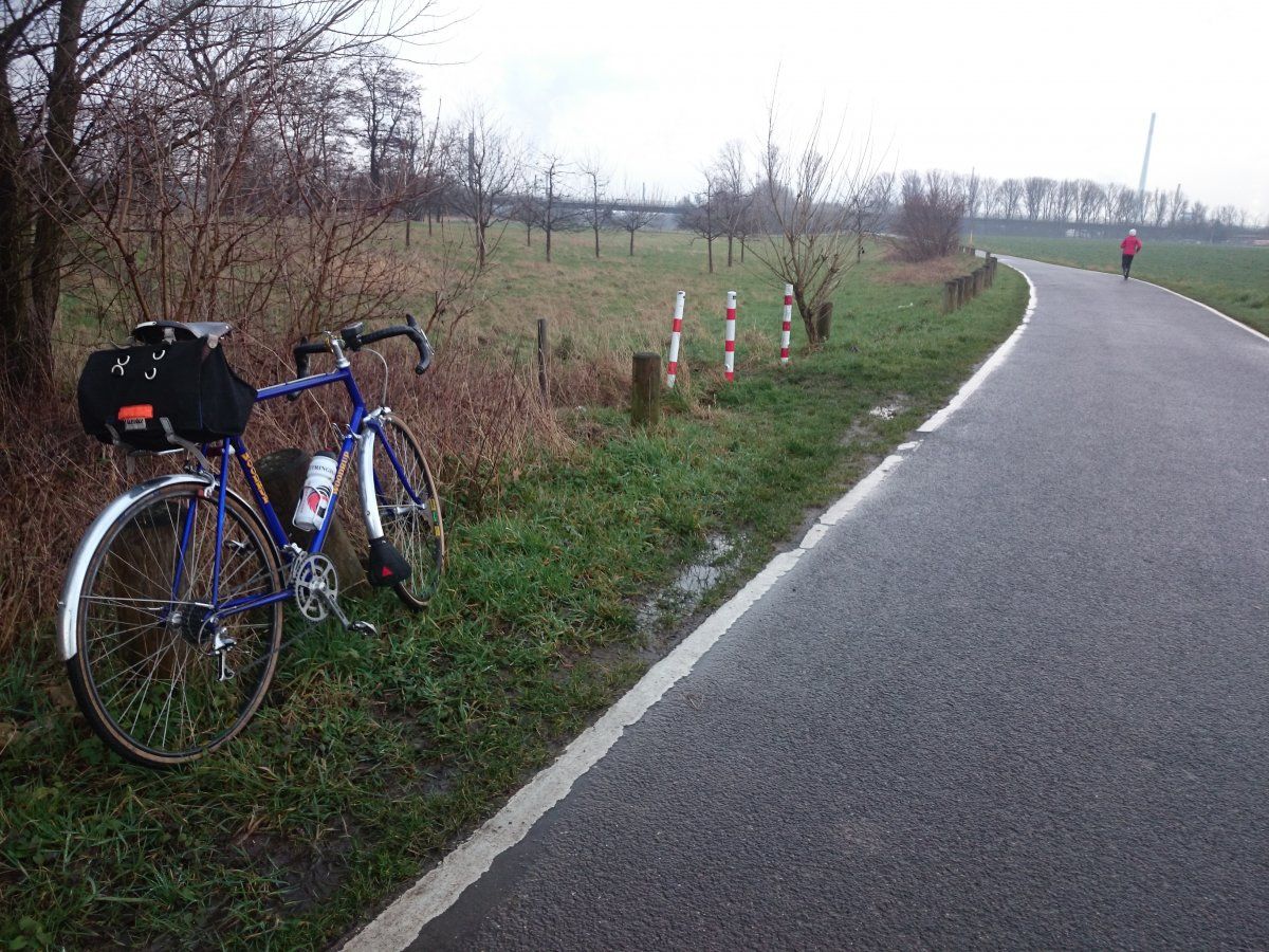

ich bin mit 70 kg beim 32er pasela auf ma 40 inzwischen bei 3,5 bar. in kurven kein risiko, sehr gute dämpfung, auf dem tacho gewohnte zahlen, aber subjektiv langsam, weil eben die rückmeldung der nordrhein - westfälschen asphaltflickschusterei fehlt.
ich versuche aber auch noch 3,2 bar...

Ist die Angabe für mit oder ohne Gepäck am Rad? Wenn mit, wieviel?
Satteltasche mit 3 kg zuladung
