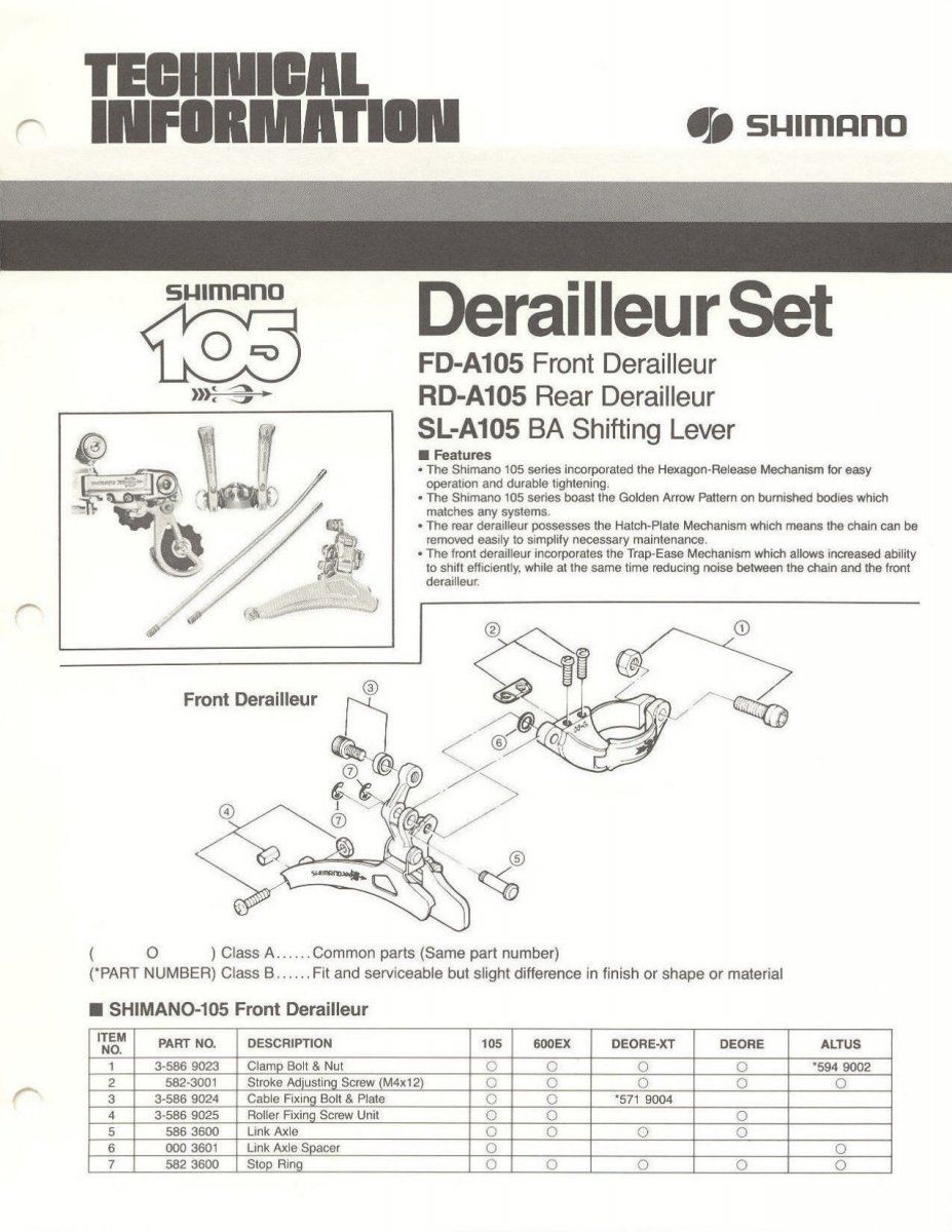

Nö - zur 1. DA gibt's keine Stützen und Vorbauten von Shimano.
Die GoldenArrow (ich habe da irgendwo noch 'nen Kurbelsatz und 'nen Umwerfer und Naben(?) liegen) hatte niemals Stützen und Vorbauten, soviel ich weiß. Solche Leckereien gab's erst zur 600'er, auch erst ab den 80'ern.
Die GoldenArrow wurde doch immer mit günstigen SR-Komponenten ('Custom' etc.) verheiratet.
Golden Arrow, pre 105
S
so sieht' s aus;)
nicht ganz ;-)
nicht pre sonder erste
Die GA hieß schon offiziell 105 und hatte auch offziell die Bezeichnung Golden Arrow.
