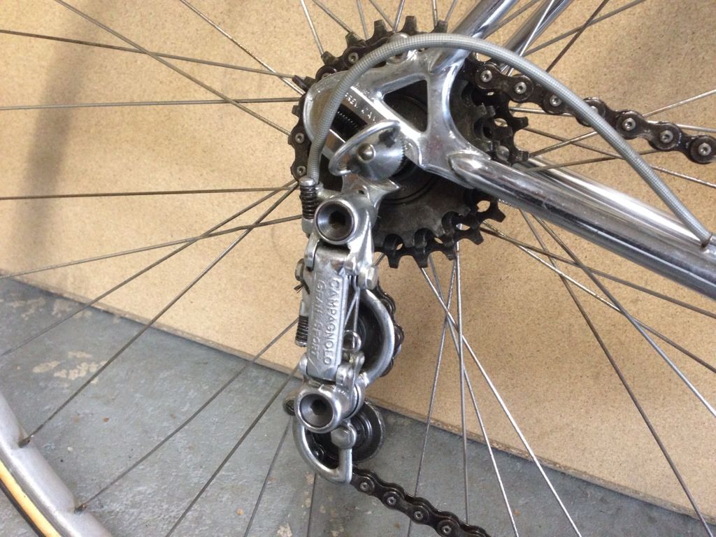

Möchte hier ein Bauer Weltmeister anbieten. Sowie ich es beurteilen kann , ist es noch im Originalzustand . Lediglich Sattel+ Sattelstütze sind nicht original . Nervex Muffen, Schaltung und Naben von campa, stronglight 63 super competition Kurbel usw..,RH 58.
Alles andere könnt ihr den Bildern entnehmen, denke ich. Der Zustand von Lack und Chrom ist gut. Dachte an 650€
