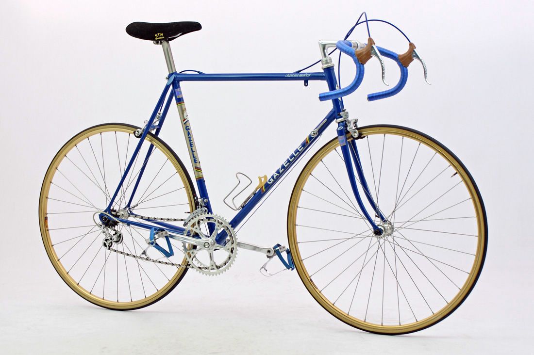

Mal eine andere Frage an die Gazelle Fraktion. Habe im Keller noch eine vollverchromte Gazelle nur mit Steuerkopfschild stehen. Gab es sowas ab Werk oder wurde das wirklich selbst gemacht?

Ne, ne. Ich meinte eher vom Privat später und falsche Decals benutzt... Wäre nicht das erste mal.
Möglich, aber mit dem Deutschland-Sonderschriftzug (Champion ohne Mondial) unwahrscheinlich. Wenn, dann wird bei Neulack eher der sonst auf der ganzen Welt verwendete vollständige Schriftzug genutzt.
Der Rahmen sieht mir aber nicht aus als ob er von Privat lackiert worden wäre. wie kommt ihr auf BJ 83. wegen der Rahmennummer?

Exactement. Übrigens ist auch die Rahmengröße (c-t) in den Rahmen geschlagen, üblicherweise von unten in die Bremsbrücke.
Alles klar, dann ist es ein 56er Rahmen c-t
Das gab es ab Werk. Gazelle hatte eine lange Liste mit Extras. Aber nicht für die Modelle mit Reynolds 753.
Zur GAZELLE Champion.

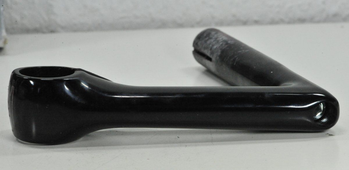

3ttt Vorbau in 130mm mit 26.0mm Klemmung und 22.2mm Schaft. Die Kratzer befinden sich unterhalb des Sichtbereiches. VERKAUFT

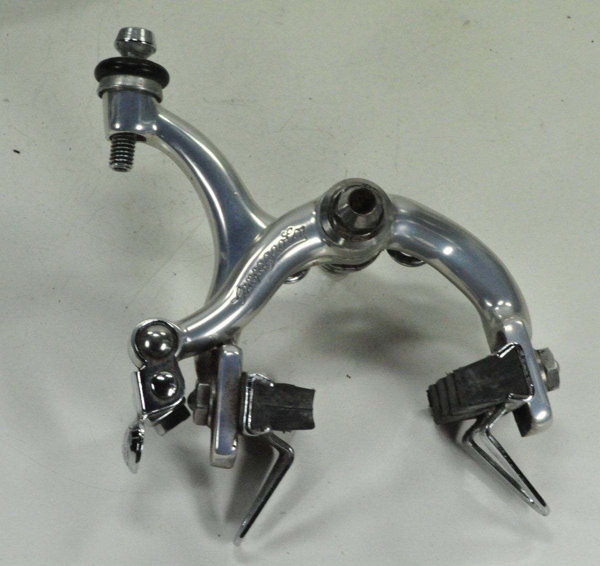

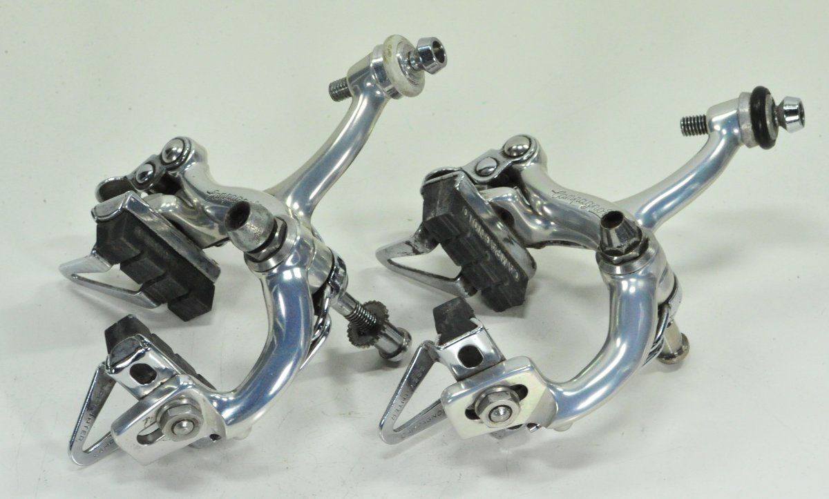

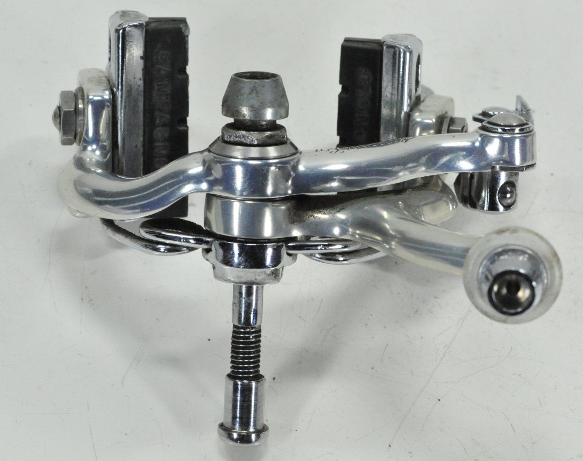

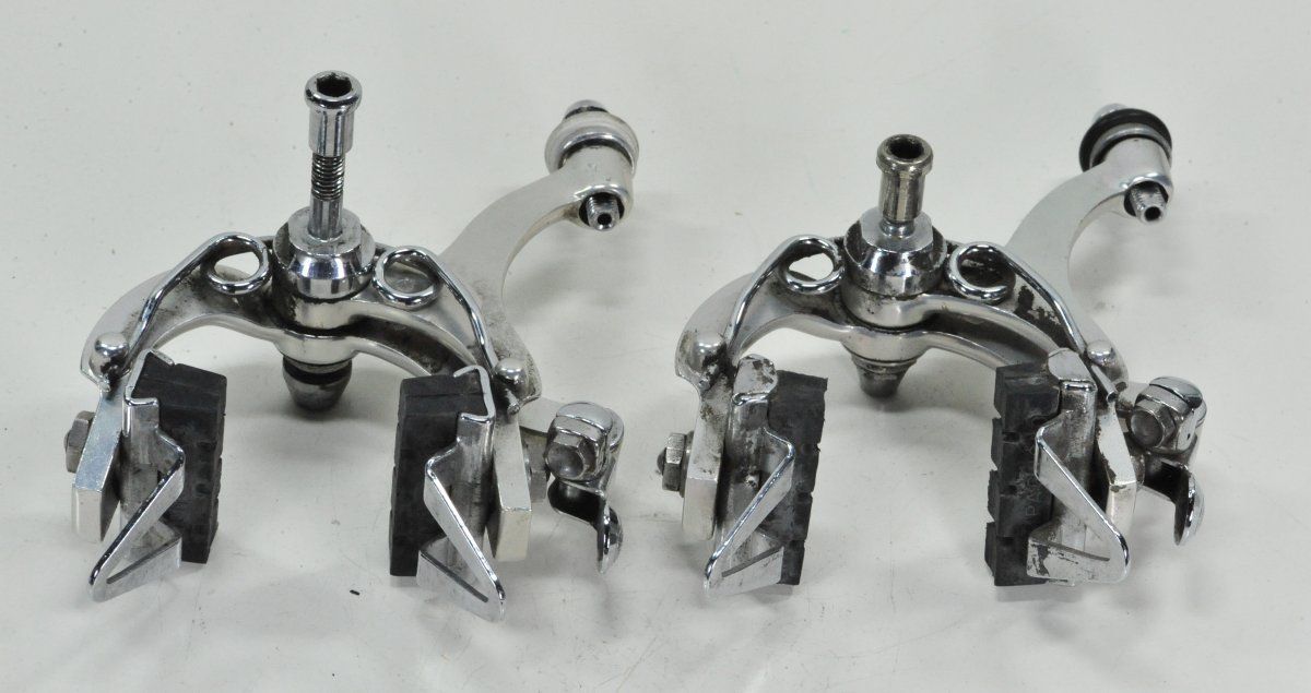

Campagnolo Daytona Bremsen
Komplett - alle Schrauben dabei. Insgesamt guter Zustand, durch Polieren ist da noch etwas herauszuholen.
40€ inkl. Versand 35 inkl.
