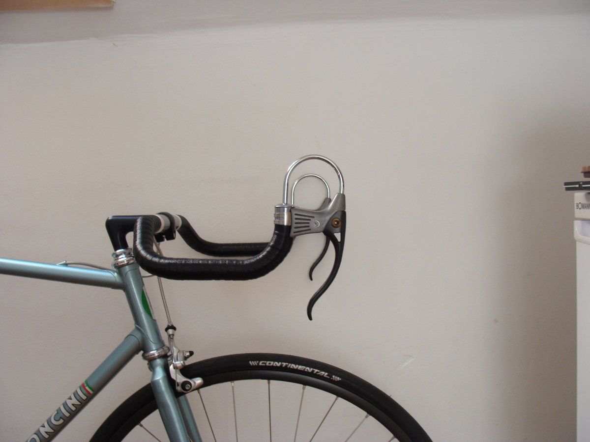

Mich würde eigentlich interessieren wo der Bremszug 'eingespannt' wird habe ja auch praktisch diese Bremsehbel allerdings Modolo :D gelabelt, leider net garviert -_- ^^. DSC06898.JPGWurde dann nicht 'aero' montiert :DDSC06897.JPG
Der 'Körper' des Bremshebels hat auch ein ?Öffnung/Loch für die aero/interne Bremszugverlegung?, also ist es wirklich dafür?

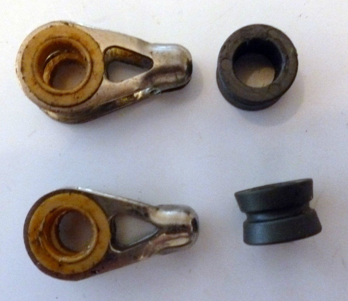

Dat Stück zur 'Befestigung' des Bremszuges bei diesen Modolo/Mavic Bremsen sieht wie folgt aus anbei ist auch das UmlenkröllchenModolo.JPG
edit: habs immer noch nicht verstanden ... :)

isch mach mal bilder - dann verstehst du dat - ist ziemlich simpel
du brauchst nur die umlenkrollen sonst nix, der zug wird einfach ohne irgendein zubehör oben am bremsgriff wo der zug
rauskommt und in die zughülle läuft eingehängt, läuft um die rolle nach innen und kommt unterhalb der griffschelle raus und in den lenker
ja soo geht dat
