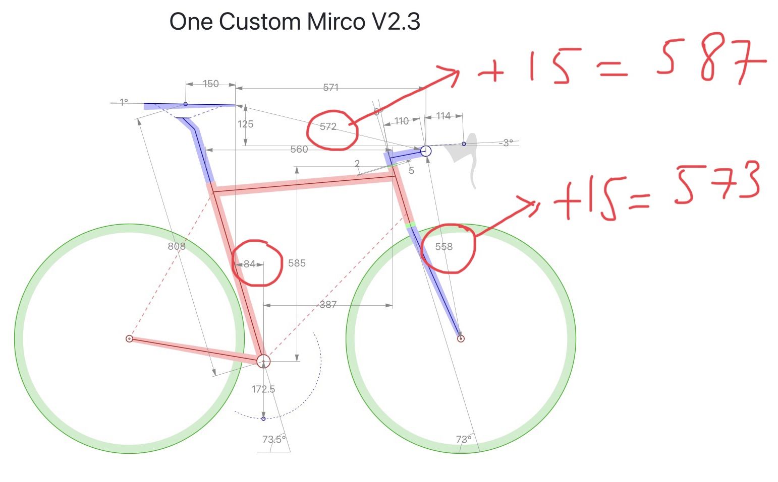

Es gibt Geometrierechner, wo sich die Daten mit dem Rad, welches man aktuell fährt, mit dem Wunschrad vergleichen lassen. Es erfordert halt etwas Recherche bzgl. Rahmendaten, Daten der Anbauteile und das Vermessen der eigenen Sitzposition.
Die liegen aber falsch was die Tretlager Position angeht, wenn die oder einer der Rahmen eine knick im Sitzrohr hat, oder das Tretlager nicht im Schnittpunkt der Rohre sondern versetzt im Carbon Rahmen sitzt.
Ich wäre da etwas vorsichtig. Das Grail ist verglichen mit Rennrädern oder auch Crossern lang und hoch. Ohne Anbauteile wird man da nicht vernünftig rechnen können und da würde ich sogar die Maße der Bremsschalter mit einbeziehen wollen.
Was mir gerade beim Vergleichen aufgefallen ist: Von all meinen Rädern mit Rennlenker hat ausgerechnet der Geländegänger Grail die höchste Tretlager-Absenkung. Dafür ist der Lenkwinkel zwar erheblich flacher als bei den Straßenrädern, aber immer noch niedriger als bei meinem Crosser
Mich würde da wirklich der Gabel-Nachlauf interessieren, den gibt aber Canyon, wie auch Focus nicht an. Immerhin ist der Radstand etwa 6 cm länger als bei meinen Straßenrädern, wovon 3 cm auf den Stack und 2 cm auf die Kettenstreben entfallen.

Bei den Geometrie vergleichen wird immer ein Diamantrohr Rahmen auf die Angabe der Daten gemalt. Das berücksichtigt die heute morgen angemerkten Punkte nicht. Leider hat man meist auch Unterschiedliche Daten der zu Vergleichenden Räder, eine Firma ist detaillierter, die andere nicht.
Der eine Hersteller gibt die Werte im SAG an, der andere nicht.
Stack und Reach bezieht sich ja nur auf die Standposition im Rad und nicht auf die Sitzposition.
Canyon gibt ja Reach und Stack + an, aber die konnte ich im speziellen weder beim M noch beim S Grail 2 nachvollziehen. Hier spielen ja auch wieder die Spacer unterm Vorbau eine Rolle.
g.
Dafür gibt es, wie gesagt, exakte Geometrierechner. Habe ich selber für unsere Customrahmen genutzt, als wir den Hersteller gewechselt haben. Dort lassen sich halt alle Daten einflegen und vergleichen.

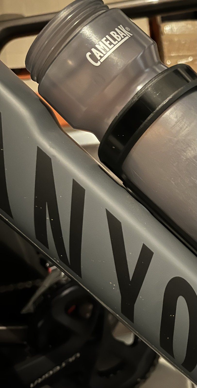

Hab gestern bei der dritten Fahrt festgestellt das verdammt wenig Platz zwischen Der Flasche und dem Rahmen ist. Das wird bei schlechten Wetterbedingungen Kratzer geben.
Liegt das an den günstigen Canyon Sideload Flaschenhaltern oder ist das bei Euch auch so? Das liegt an der Stufe im Rahmen.IMG_6017.jpeg
