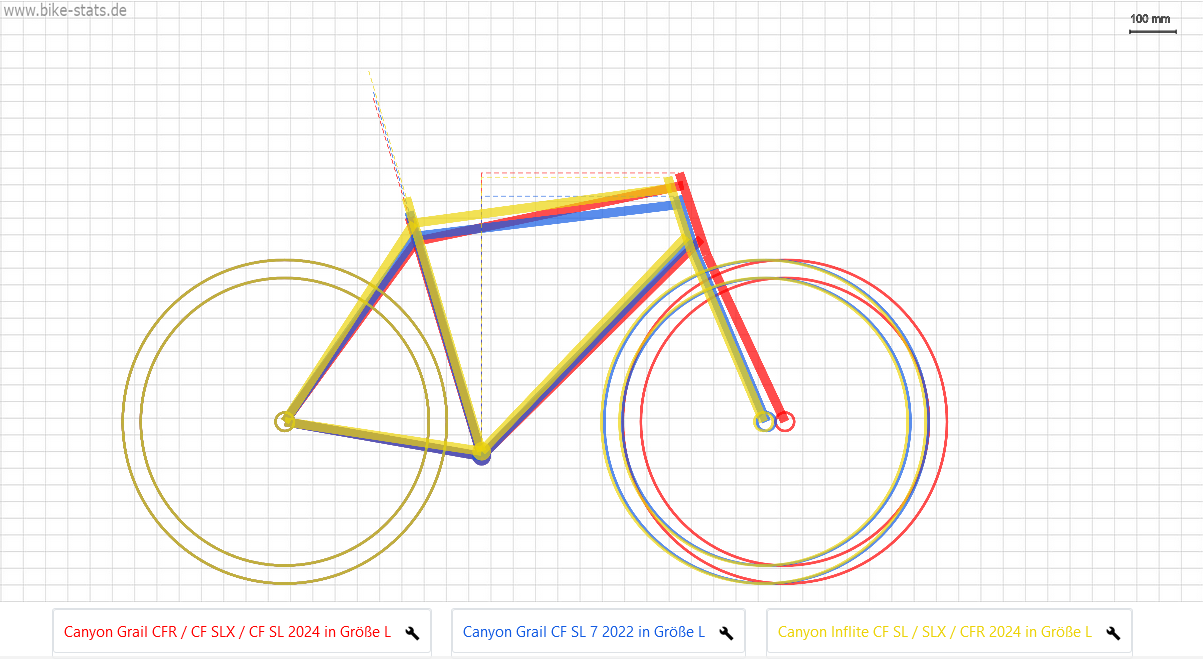

@Umdenblock Das Inflite hat aber schon ne andere Geo. In L ist das Oberrohr laut bike-stats.de 31mm kürzer. Und das Sitzrohr ist 32mm höher (wenns um den Auszug der Sattelstütze geht). Daran würde ich mich beim Kauf des Grails nicht orientieren.

Ich fahre alle Canyons in L, MvdP auch :) Die 31mm laut bike-stats sind für Theoretiker, Geo und Vorbau sind verschieden, Sitzabstand Sattelnase-Lenker aber gleich. Natürlich kann man bei den Maßen auch ein M kaufen und einen 1-2cm längeren Vorbau montieren, dann hat man halt Sattelauszug bis fast Ende Markierung und schön viel Überhöhung.
Mh ich bin nicht der große Geo-Bike fitting-Experte. Aber dass Sattelnase-Lenker Abstand immer gleich sind, würde ich so nicht unterschreiben. Je wie man überm Tretlager sitzt (da man bei den onepiece bars wenig/nichts an Länge anpassen kann), bleibt da wenig Spielraum, den Sattel nach vorne zu holen?
Dazu wie schon gesagt: Alles ne persönliche Vorliebe. Wir sitzen sicher alle mehr oder weniger verschiedenen auf unseren Canyon Ls, haben verschiedene Körper/Rücken, Haltungen und Beweglichkeitsgrade. Selbst probieren und drauf sitzen ist da immer die 1A Lösung (wenn möglich).

Mein Eindruck: Ich bin 1,85, 88 SL und ich fahre das Grizl in L. Bin zufrieden, wünsche mir an manchen Tagen (wenn der . In L ist das Oberrohr laut bike-stats.de 31mm kürzer. Und das Sitzrohr ist 32mm höher (wenns um den Auszug der Sattelstütze geht). Daran würde ich mich beim Kauf des Grails nicht orientieren.
Neben der Theorie mal etwas Praxis, ich habe extra nachgemessen, die Bikes stehen ja hier.
Grizl CF & Inflite CF in L
Beide im orginal Auslieferungszustand
Beide mit gleichem Sattel-mittig&waagerecht
Abstand Sattelnase zu Lenkermitte sind 6mm Unterschied pro Inflite
Gewichtsunterschied (mit gleichen Laufrädern!) sind 200gr (Inflite weniger)
In der Praxis beide top im Handling, wer schnell offroad kann nimmt das Inflite (nur mein persönlicher Eindruck, kann jeder anders fühlen).
