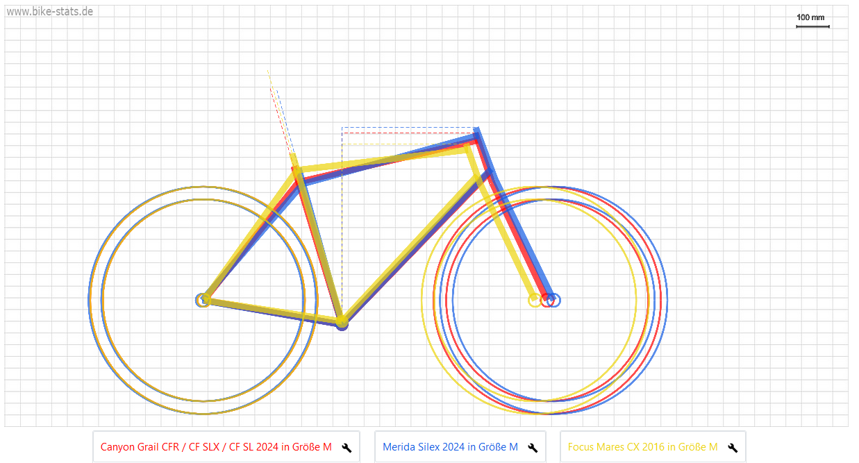

Aus der Bike-Stats-Grafik wird schon klar, wo die Reise anscheinend hingeht. Ich habe auch mal deren "App" benutzt und habe meinen Crosser und das WM-Siegerrad, das Merida Silex, von Matej Mohoric mit reingepackt.
Erkennbar ist bei neueren Konstruktionen der Trend vorne länger zu werden. Und wer das Grail für lang hält: Bei Größe "M" packt das Silex nochmal 2,5 cm obendrauf.

Das hat laienhaft den Anschein das die Räder immer raciger gestreckter werden, was ja nicht so ist, das kommt den Leuten beim Tabellenlesen so vor. Moderne Gravels gehen geomäßig dem MTB Trend nach, mit langem OR und anderen Winkeln und kurzem Vorbau.
In dem hier gezeigten Schaubild ist m.M.n. der Fehler die Größe M als Maßstab zu nehmen, bei Focus ist das M kleiner als bei Canyon.

Ich habe mir die Daten bei Bike-stats auch nochmal angesehen und das Canyon in M ist länger als das Merida in M.
Jepp, dann wirkt der Crosser nur noch etwas zierlicher und nicht mehr ganz so verloren
