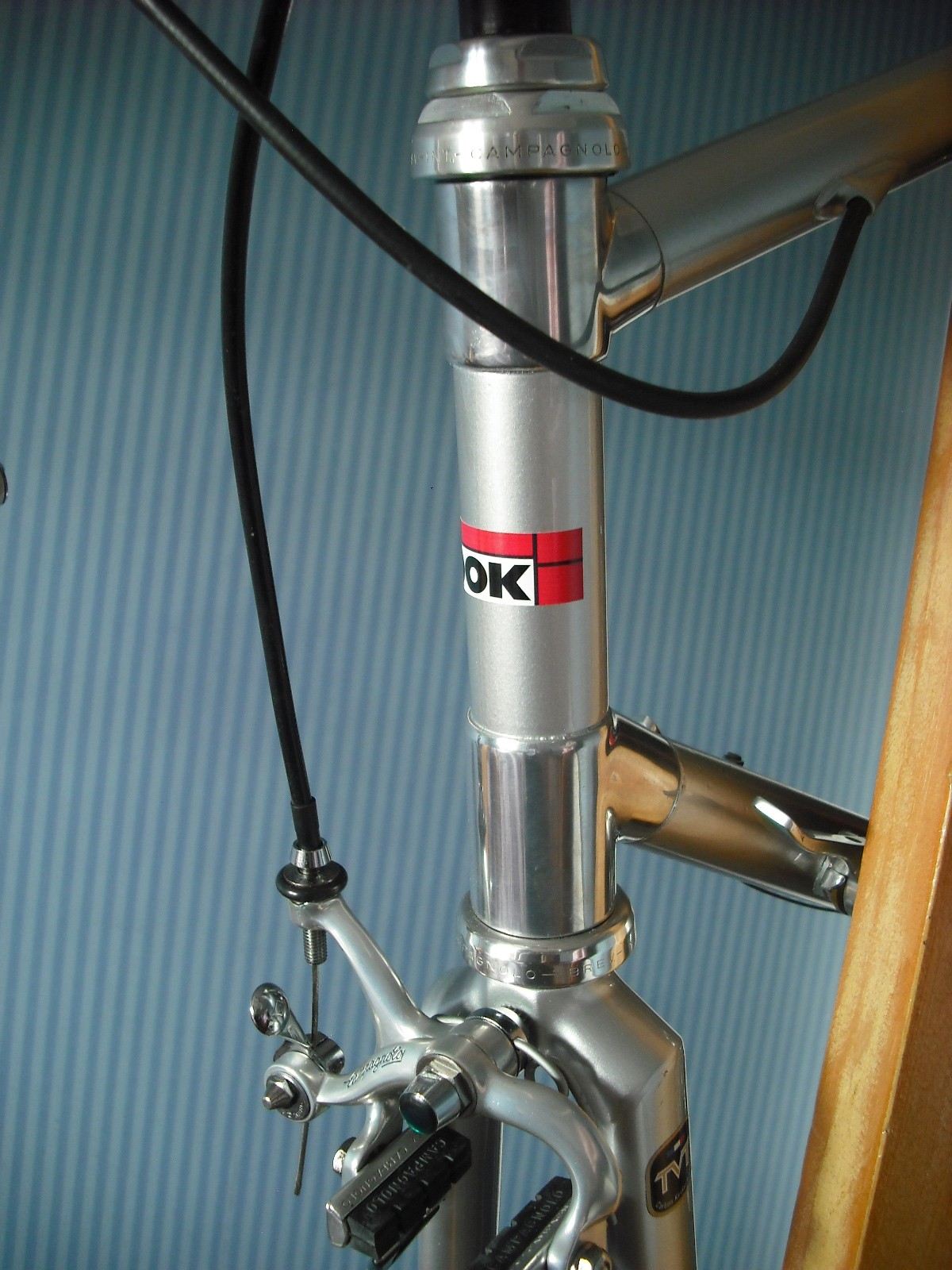

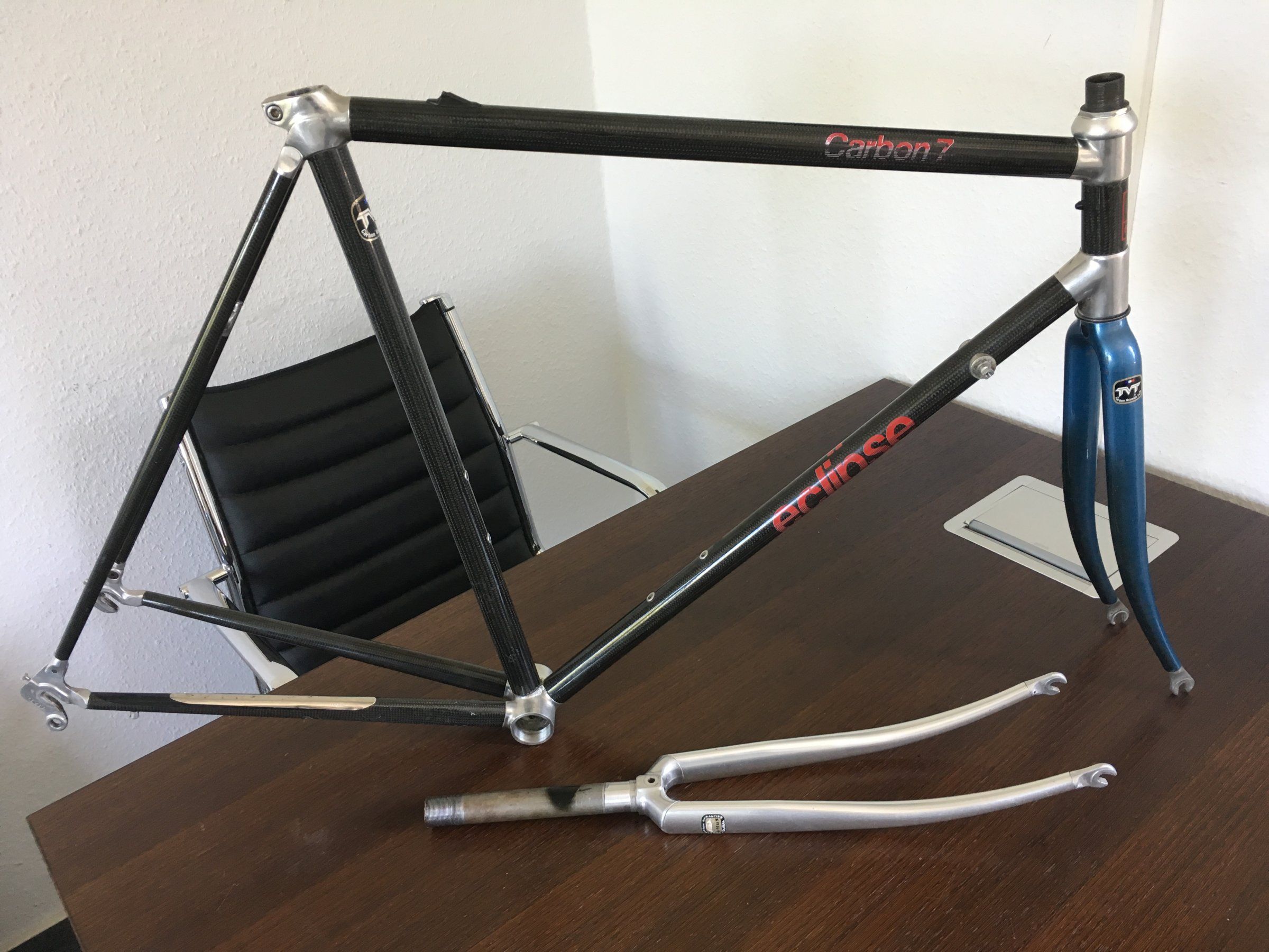

... bin grad am Aufbau des Ur-TVT im Profi-Peleton - Basis ist ein TVT Carbon 7 von 1986 (noch wie die ersten mit Vitus DURAL Gabel) eine TVT Carbon-Gabel hab ich aber auch. Die ersten TVT wurden im Übrigen in den USA als ECLIPSE Carbon 7 gelabelt verkauft.

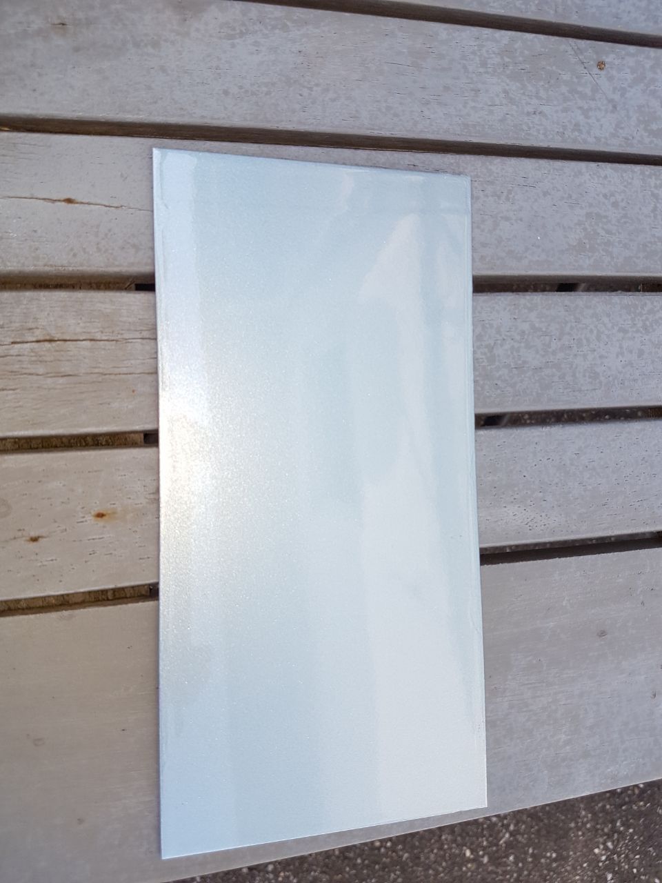

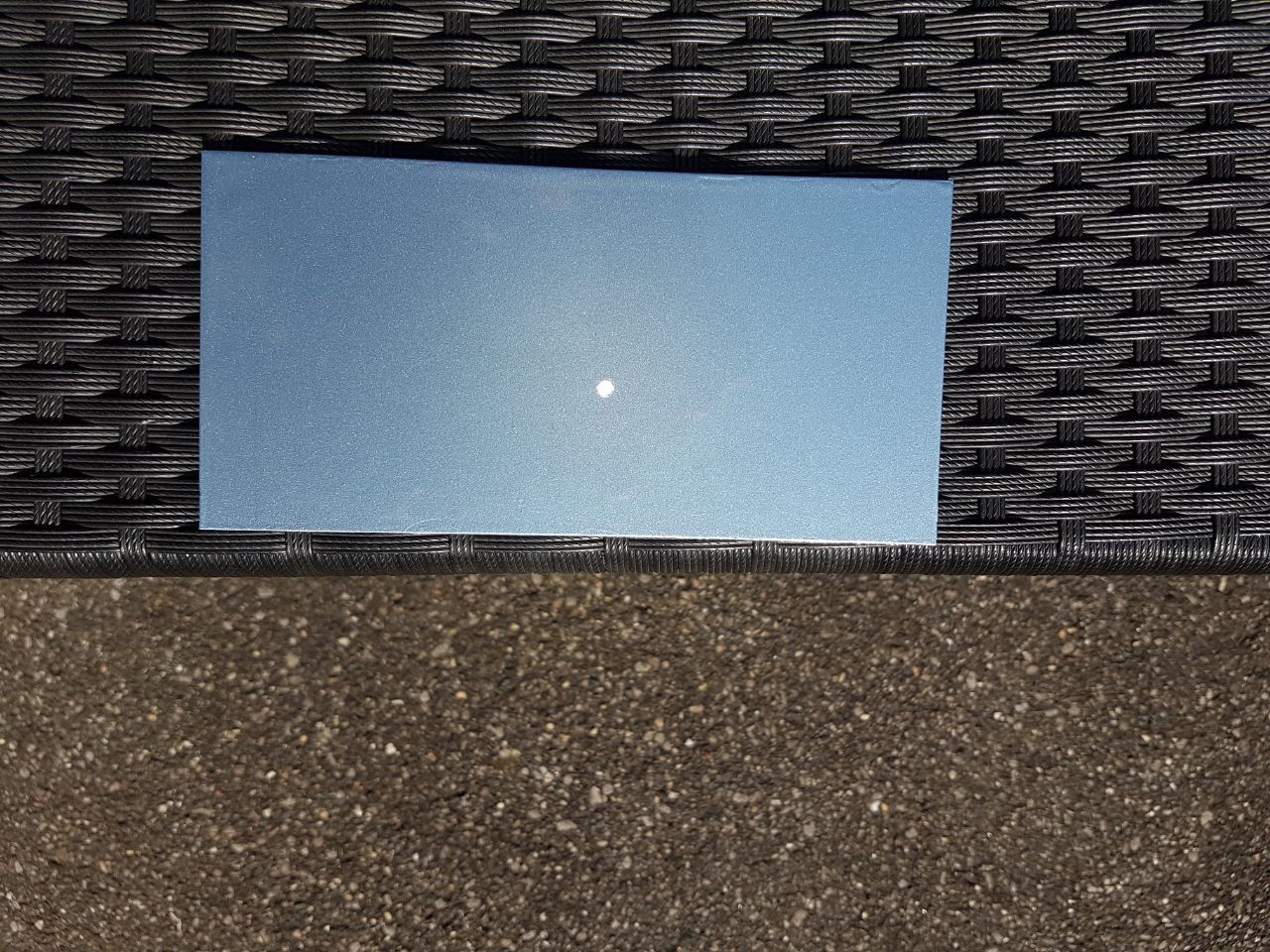

Ziel ist es ein LOOK TVT wie seitens des Teams LaVie Claire in 1986 eingesetzt. Diese waren nach meinen Recherchen perlmutsilber lackiert und LOOK gelabelt. Nach intensivem Studium aller möglichen Quellen die mir zur Verfügugn stehen bin ich mir allerdings nicht sicher bzgl. der Rahmenfarbe ... war es ein perlmuttsilber mit leichtem bläulichen Ton oder reines perlmutsilber?? Bin mir da nicht so sicher
... hier mal ein Farbmuster ein leicht bläuliches Grigio Alloy Metallic - einmal Sonne und einmal Schatten
IMG_0867.JPG IMG_0868.JPG 910491744541771809.jpg ...und so sieht's dann in etwa großzügig flächig verteilt auf einem Sportwagen aus?
... hier mal einige Fotos die ich im www davon gefunden habe - allerdings gebe ich zu bedenken das ggf. das es Fotos sind und das Silber durch vermutlich durch die Umgebung im Farbton der Umgebung verfälscht wird, weshalb die Farbe auf den Fotos meist mit einem leichten Blaustich raus kommt.
Vielleicht weiss einer von Euch was genaueres oder hat schon einmal ein solches Rad in natura gesehen ... es wir also um Euro Meinung(en) gebeten - Vielen Dank schon einmal ...
Anhang anzeigen 468122 Anhang anzeigen 468123 Anhang anzeigen 468130 ...und so sieht's dann in etwa großzügig flächig verteilt auf einem Sportwagen aus?

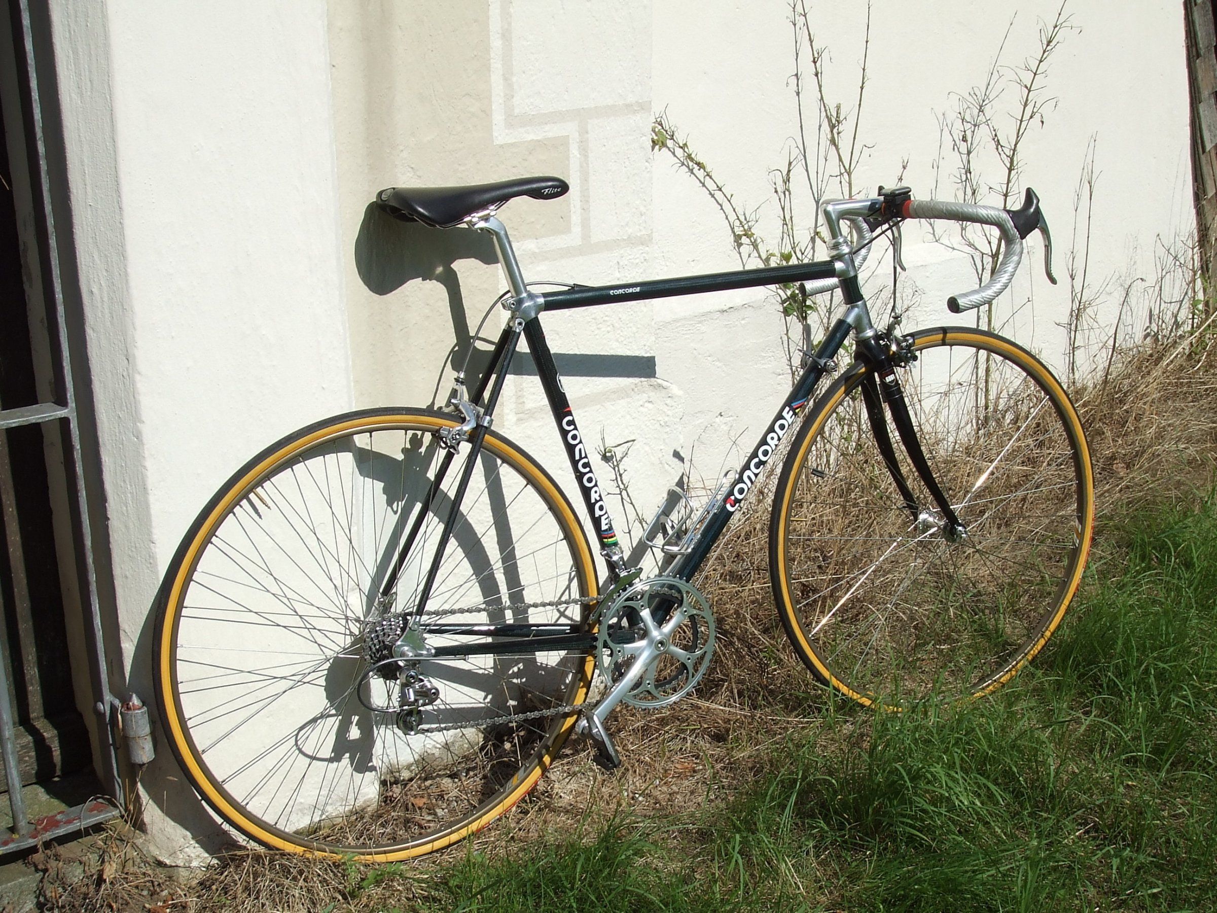

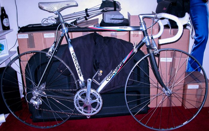

ich kenn' das Concorde auf TVT92 Carbone Basis in dieser Version - leider bisher noch nicht meins ...
Teilweise ist PDM aber auch mit Rahmen deren Alumuffen lackiert waren unterwegs gewesen wie z.B.
ich kenn' das Concorde auf TVT92 Carbone Basis in dieser Version - leider bisher noch nicht meins ...[/ATTACH]
Ich geb's ja gerne zu, mein TVT-Concorde hat ein Fak..., ähh Phantasie-Dekor. Ganz nackt gefiel mir der Rahmen nicht, und Concorde-Decals waren einfach leicht verfügbar (Villiger wäre mir lieber gewesen). Und @gridno27 hat Recht, mit meinem schlichten TVT Modell 'Beat' ist PDM nie gefahren, die hatten schon was feineres mit dem TVT92 ;).
