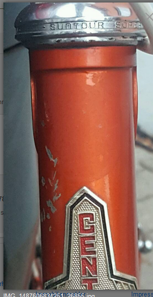

....heute mittag angekommen...bereits gestrippt und gesäubert...sehr geiles Ding in saugeiler Farbe...somit hat ein Rahmen in meiner Rahmenhöhe doch recht zügig seinen Weg zu mir gefunden...:):):):):)
der recht seltene suntour superbe Steuersatz war drin und bleibt-er ebnet den weg zum Superbe Aufbau...
Rahmennummer sagt,es ist ein `77er Rahmenset

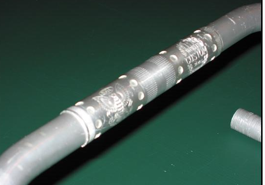

Ja, das SR Zeug mit den Löchern wäre natürlich das Nonplusultra (und da gibt es dann auch noch den passenden Lenker dazu).

ich habe eben schonmal geschaut und einen SR Lenker m,it dem Vogel und den Löchern gefunden...allerdings ist der sehr schmal ...390cc
die Banderole ist SCHWARZ;)
Für Lenker/Vorbau,halt mal in Holland auf den Börsen die Augen auf.Den SR-Vogel hab ich letztes Jahr 3 mal gefunden:rolleyes:
