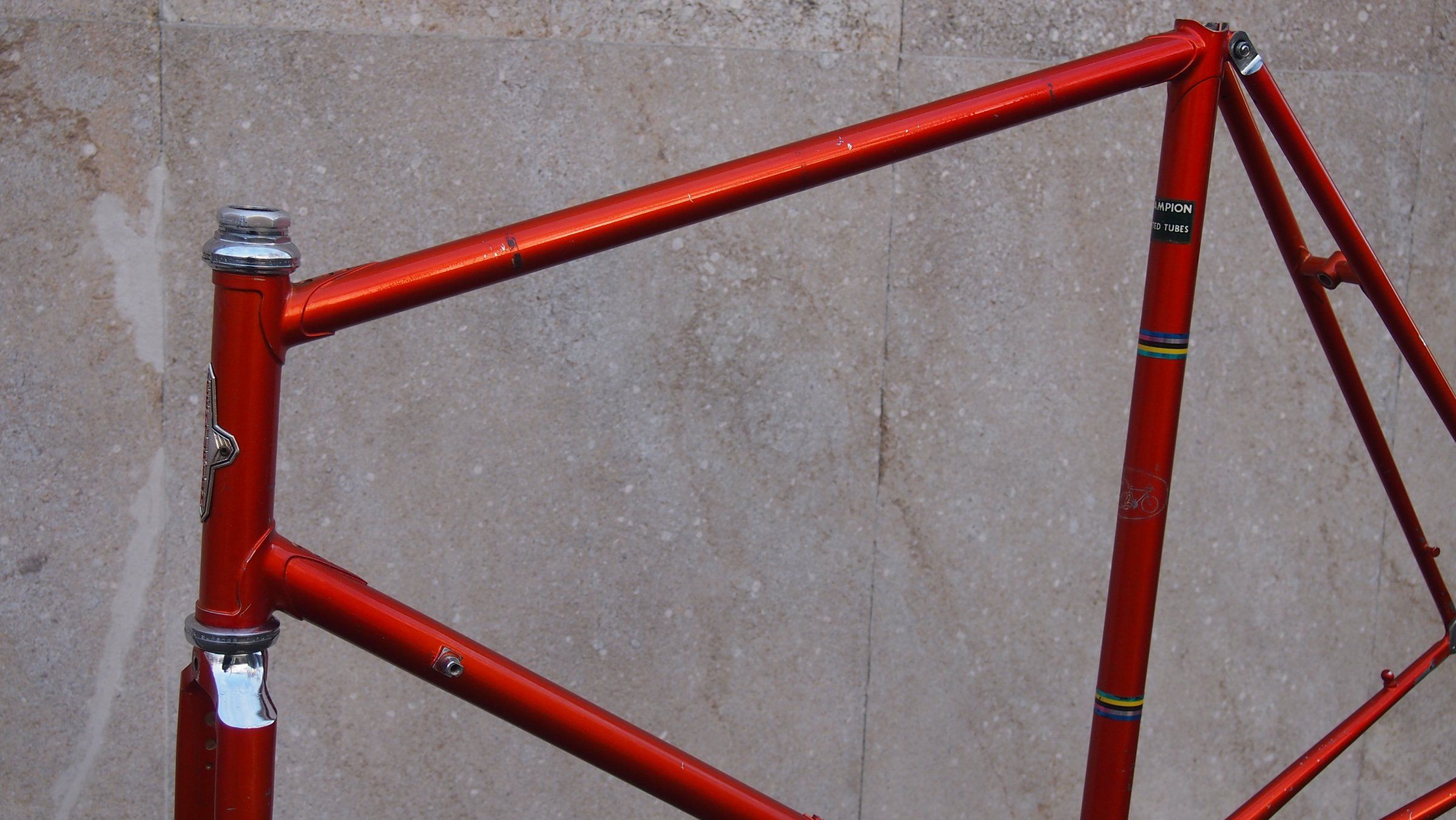

....heute mittag angekommen...bereits gestrippt und gesäubert...sehr geiles Ding in saugeiler Farbe...somit hat ein Rahmen in meiner Rahmenhöhe doch recht zügig seinen Weg zu mir gefunden...:):):):):)
der recht seltene suntour superbe Steuersatz war drin und bleibt-er ebnet den weg zum Superbe Aufbau...

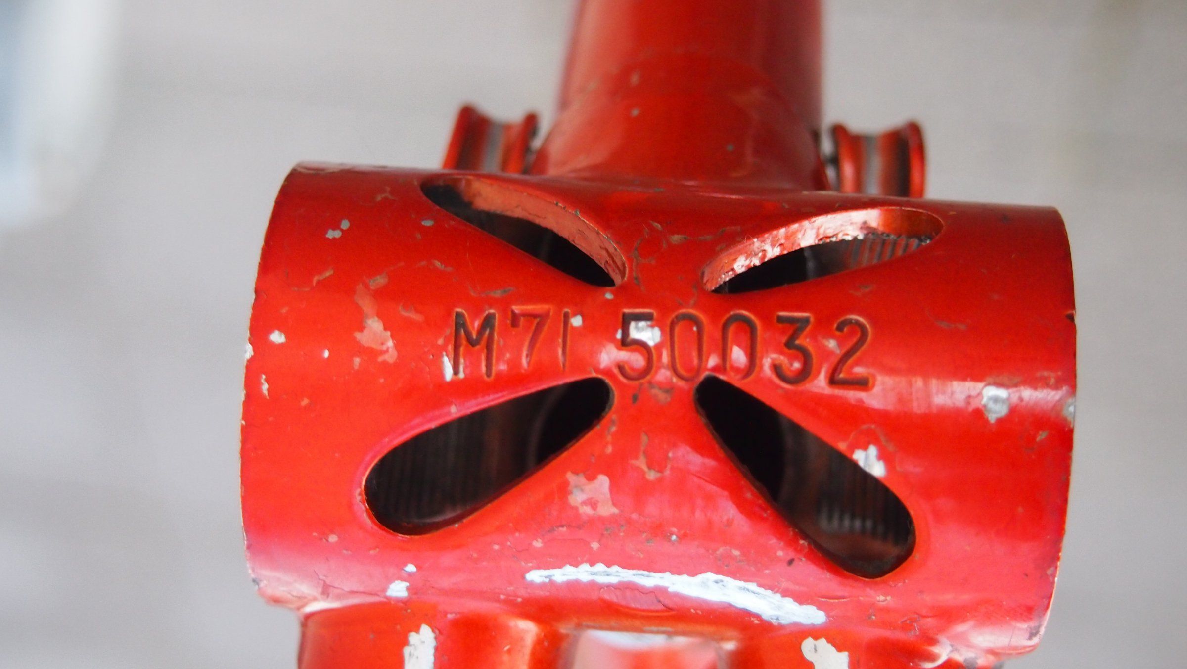

Rahmennummer sagt,es ist ein `77er Rahmenset
...Rahmennummer sagt MIR das es ein 77er KUNDEN-Rahmenset ist..;)
