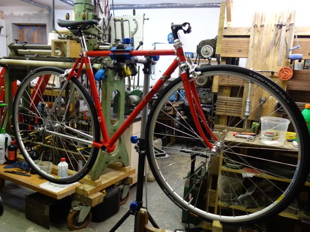

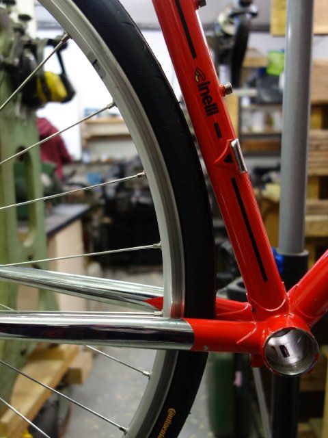

Da mein Kassetten- und Innenlagerwerkzeug letztens auch den Weg zu mir gefunden hat, habe ich testweise das Innenlager montieren wollen. Natürlich passt es nicht. Es scheinen ein paar Gewindegeänge zu fehlen. Das Gehäuse misst 70mm, das Innenlager insgesamt 72mm, wobei ja eben der Rand der rechten Schale aufliegt. Krieg es partout nicht weitergedreht, mit Gewalt wollte ich jetzt auch nicht dran ruppen. Gewindeschneider ?
Testweise bisschen was drangeschraubt, um zu gucken, ob es wie ein Fahrrad aussieht.
Schnittig
Das Gewinde fürs Innenlager muss vermutlich nachgeschnitten werden, dann hab ich hoffentlich die (vorerst) letzte Hürde überwunden.
Schnittig
Die Choruskurbel habe ich in 170mm. Weiß wer, ob es die auch in 165mm gab?
Sehr schönes Velo! Du hast ja Reifen fûrs Grobe drauf, was hast du mit dem Rad vor? L‘Eroica oder Paris-Roubaix?
Ich meine eher den Reifen selber, der hat ja nicht nur einen Pannenschutz, sondern auch eine Panzerung.?
Worauf beziehstn dich? Habe hinsichtlich Reifen keine all zu vielfältige Karriere, auf die ich zurückblicken kann :D. Bin von Conti noch nicht enttäuscht worden und hab jetzt die GP genommen, um hier auch ein bisschen Schotter mitnehmen zu können, ohne zu tief in die Tasche zu greifen.

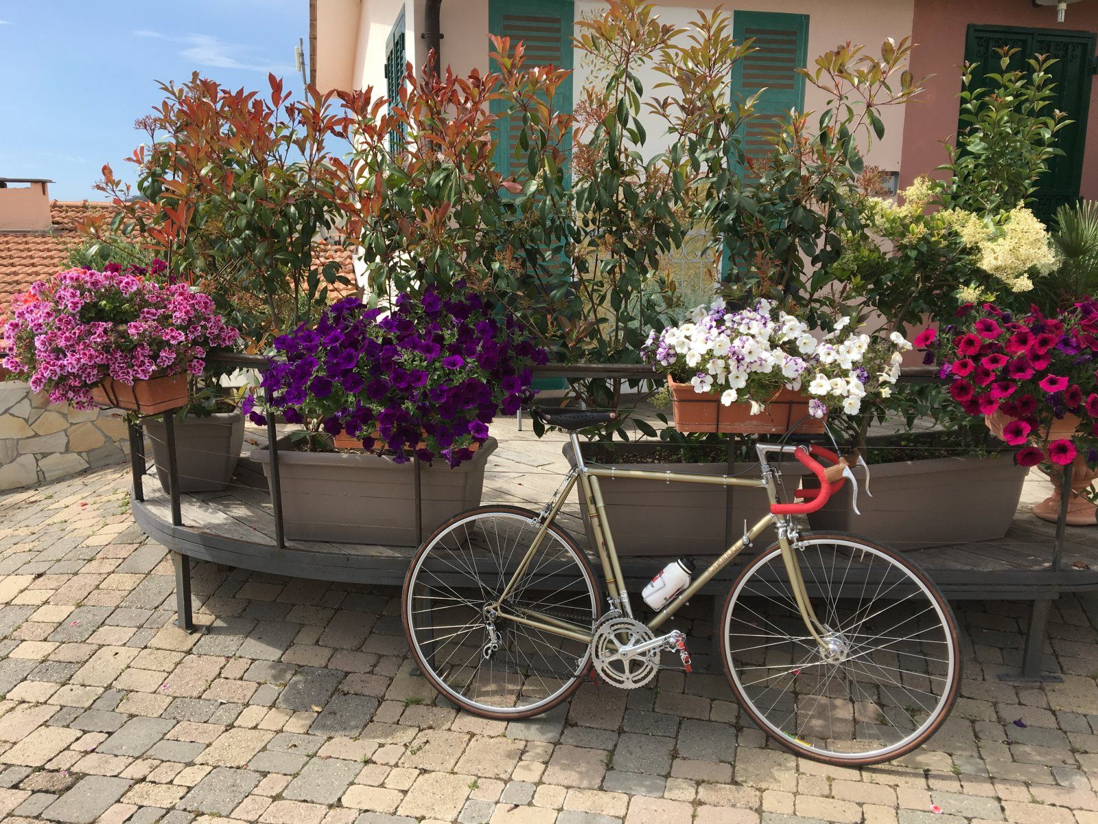

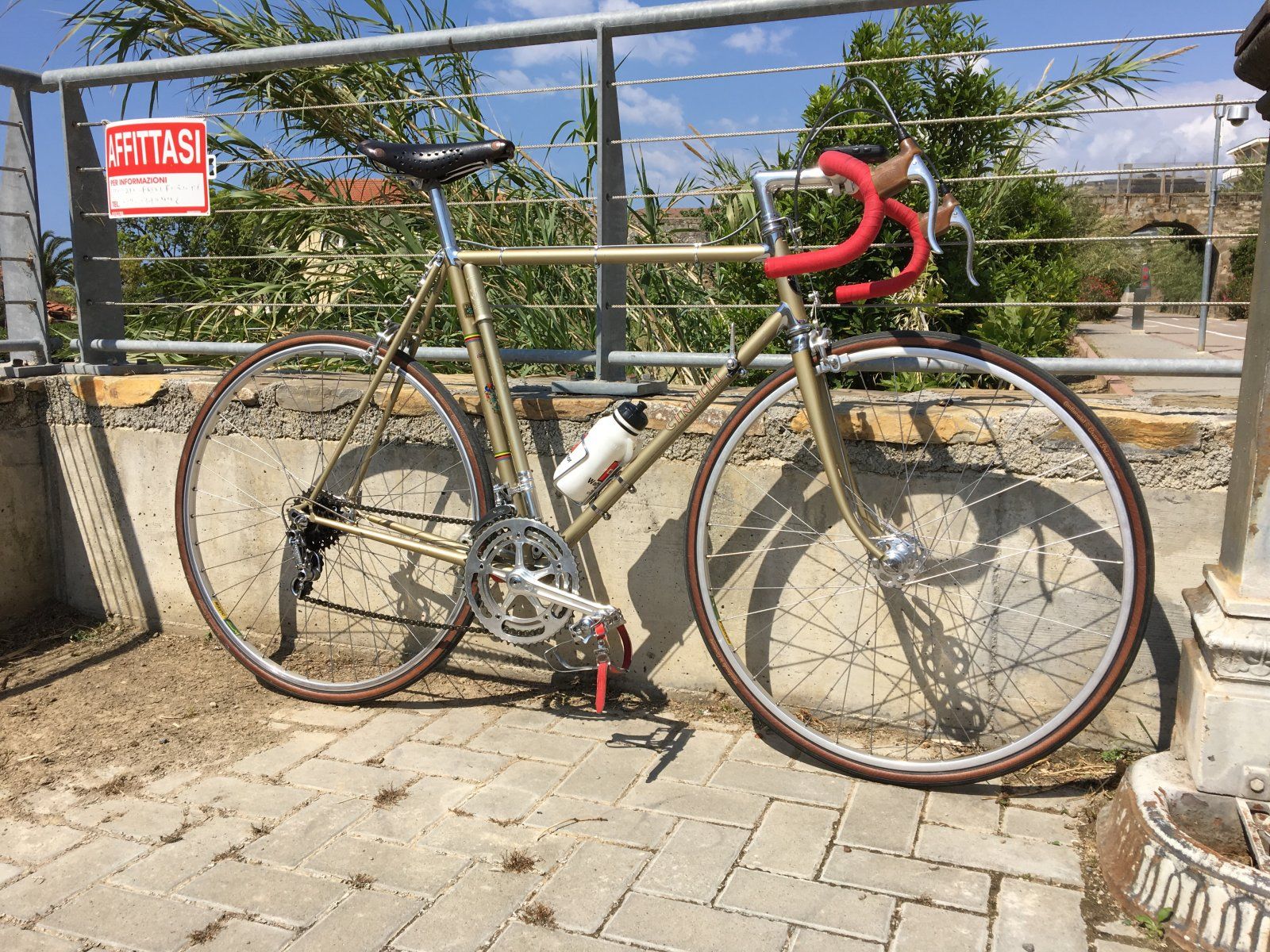

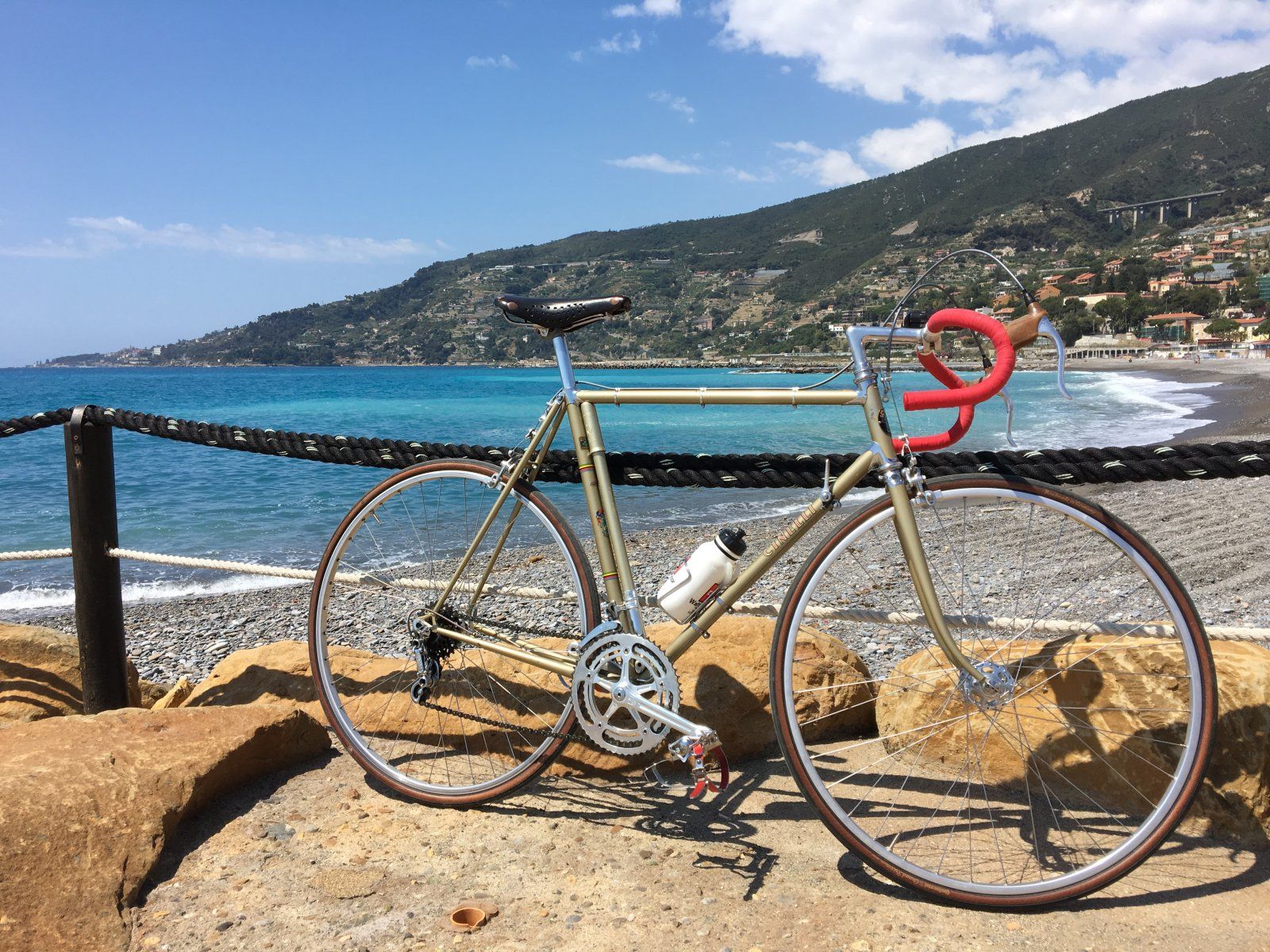

Conti sind super, gerade für Schotter. Hier noch ein paar Bilder von unserem Italien Urlaub mit meinem SC von 1962 zur Motivation das schöne rote SC auf die Straße zu bringen.
