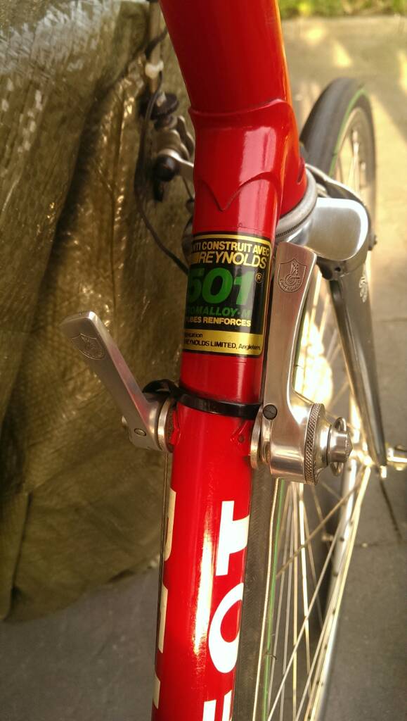

Colnago Master Aufbau
Mittlerweile hat das Rad auch Reifenschoner :D

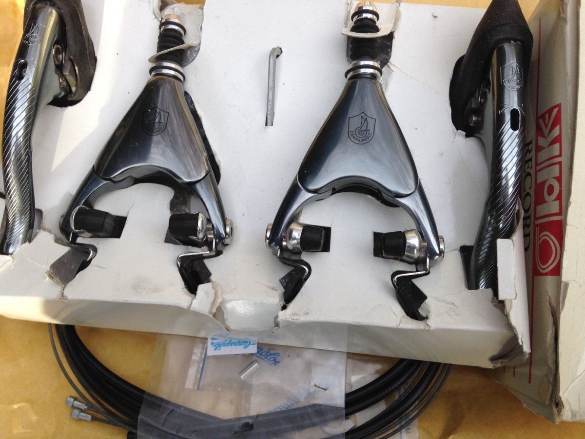

Passt zeitlich natürlich nur, wenn man sich das alles etwas "zurechtbiegt" Master und Master Piu wurden 87 zeitgleich angeboten und das Master Crono wurde noch mit C-Rec 1.Gen gezeigt, das Master Piu America allerdings schon mit C-Rec. 2.Gen

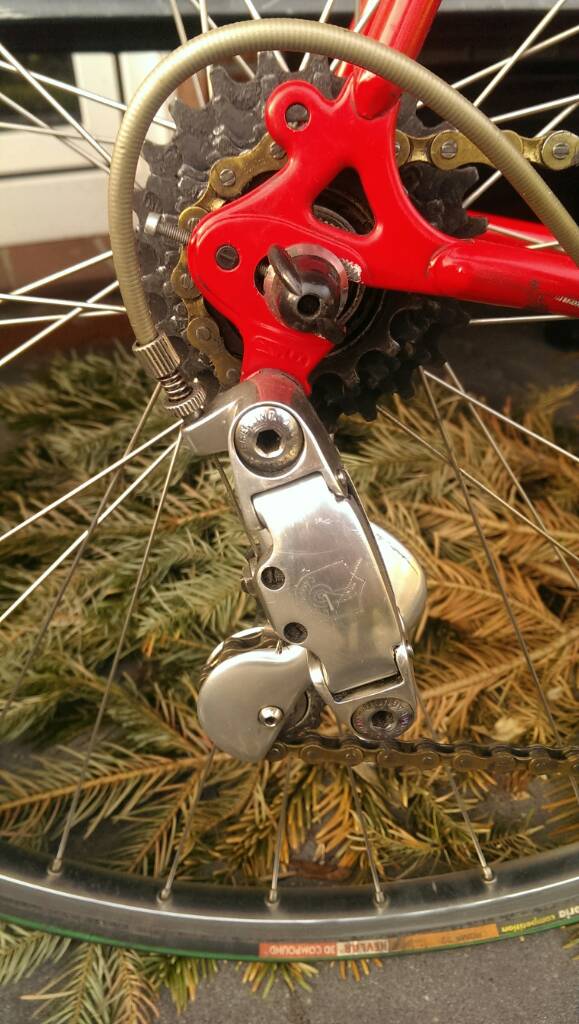

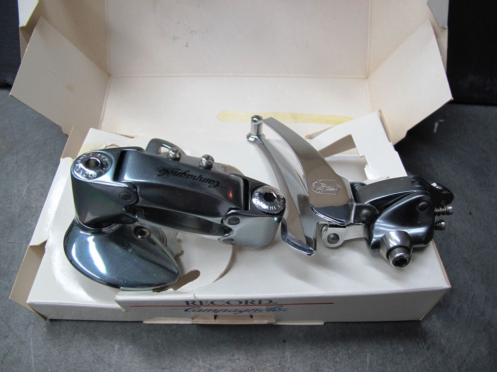

War die Seilzug-Einstellschraube am Schaltwerk original ?
Bei meiner 1. Gen. C-Record mit Friktionsschaltung fehlt die logischerweise.
Laut Velobase kann das auch mit Snycro Hebeln gefahren werden.
Mal schauen. Mit dem 6fach Helicomatic und der Sedis Kette funktioniert es lausig :D
KA wie der Vorbesitzer damit fahren konnte. Geschaltet wird auch erst ab dem 2.ten Gang...
zum 1. Gen sicher nicht, da gab es doch noch gar keine Syncro, oder? Kam die nicht erst 87 auf den Markt, als es schon das 2. Gen gab?
Genau der Meinung war ich auch. Ich habe zwei Räder im Neuzustand mit 1.Gen hier gehabt.
Die hatten beide Friktionsschaltung ohne Syncro und ohne Stellschraube am Schaltwerk.
Ich habe später versucht, Syncro und Stellschraube nachzurüsten - mit sehr bescheidenem Erfolg.
Es hat nie wirklich gut funktioniert.

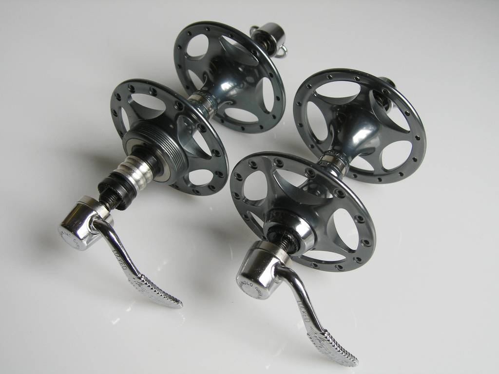

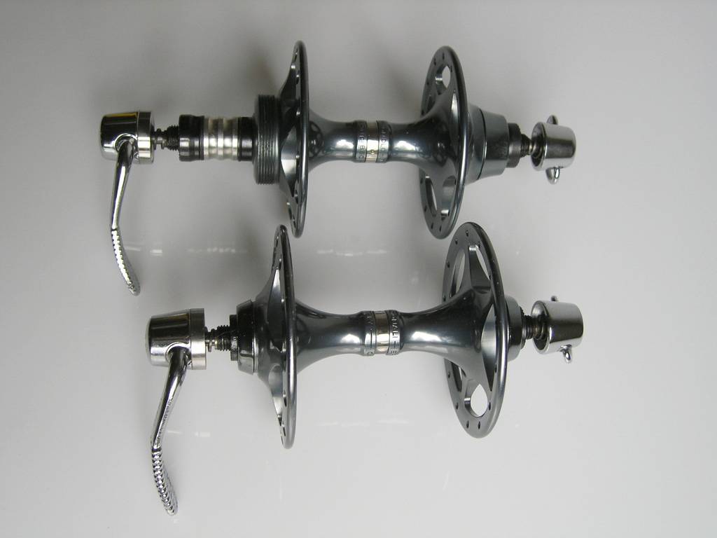

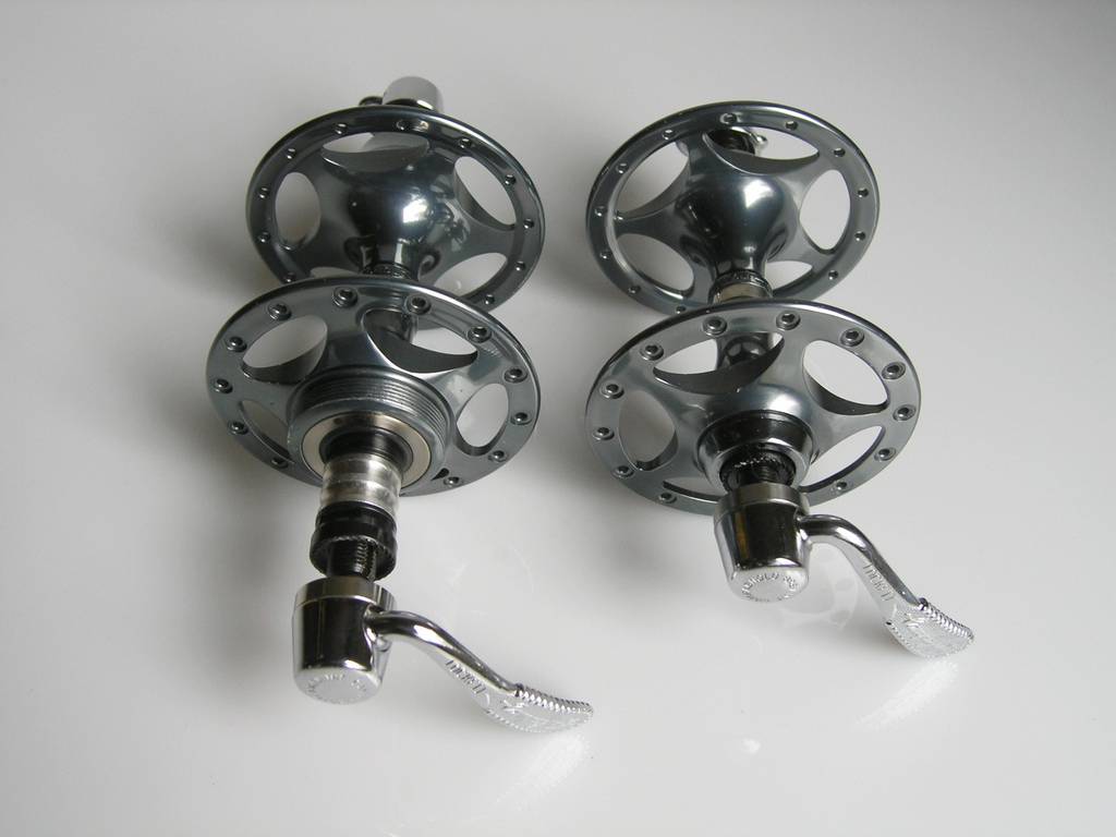

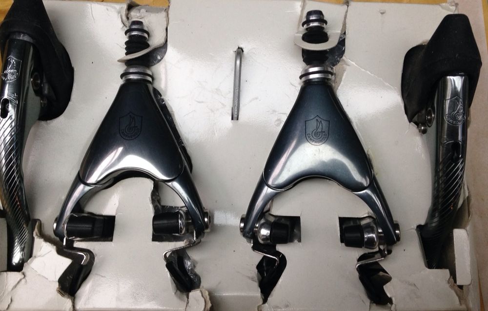

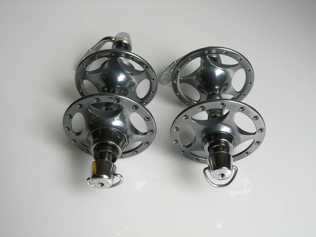

vielleicht so was?
Campagnolo C-Record Century Finish (1).JPG Campagnolo C-Record Century Finish (3).JPG Campagnolo C-Record Century Finish (4).jpg
Campagnolo C-Record Century Finish (9).jpg Campagnolo C-Record Century Finish (8).jpg Campagnolo C-Record Century Finish (7).jpg(Naben 2.Gen oder zumindest nicht 1.)
ich mein performance ist am ende... optik aber die adäquate also korrekte ist das a und o, alpha omega etc.. :D!!! beispielsweise nicht 1 gen c-record naben radial einspeichen sieht nämlich ehr bescheiden aus :D oder verfehlt... optisch zumindest ! :D :bier:
