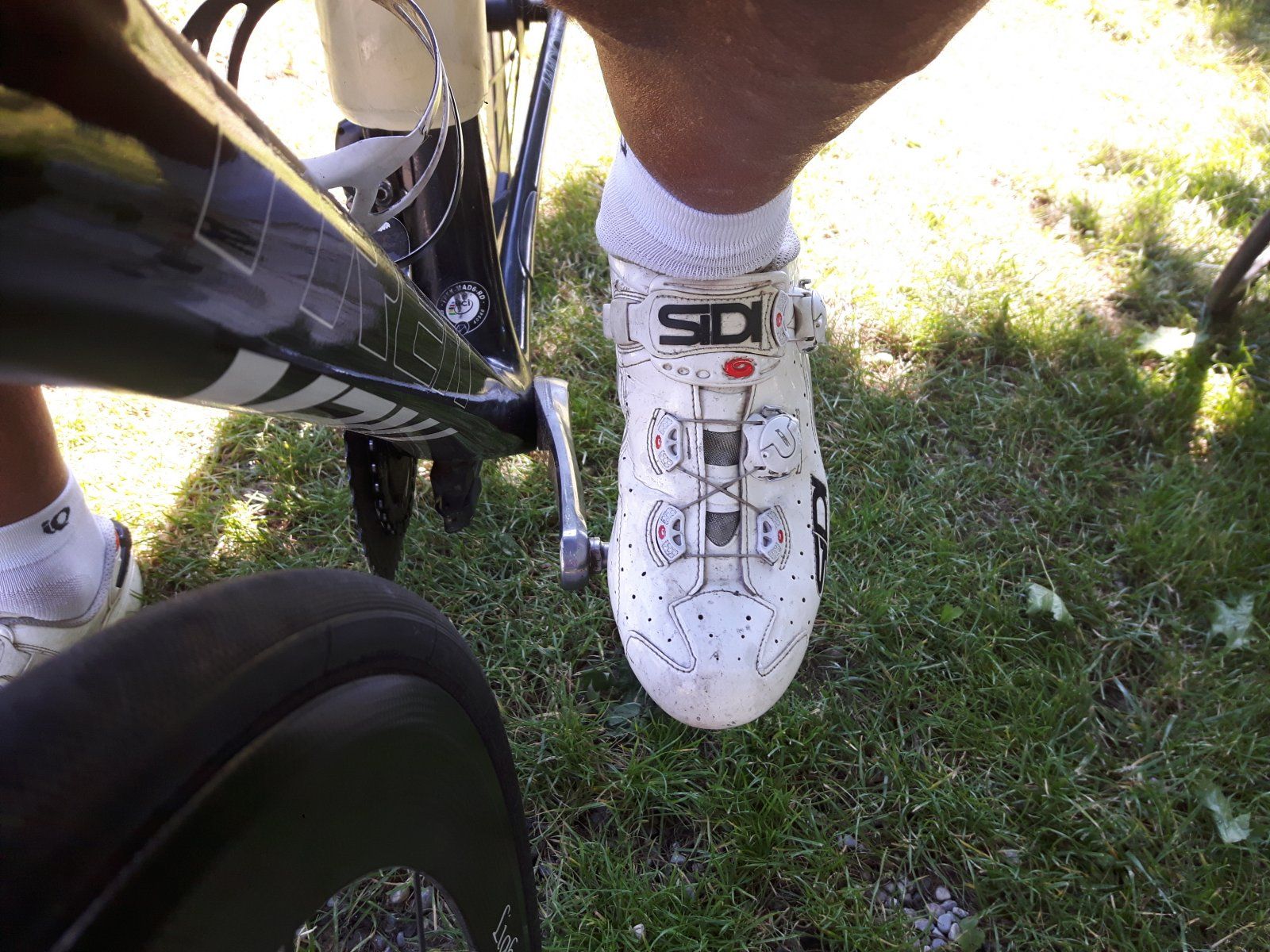

So, hab mir heute die Zero in natura angeschaut. Bis zum Auslösepunkt lassen sich die Schuhe widerstandslos drehen wie bei meinen X-Series. Sie lösen halt wesentlich früher aus, je nach Einstellung. Mein Freund hat die sehr knapp eingestellt, siehe hier. Foto zeigt die Fußstellung am Auslösepunkt, schätze mal so ca 3-4°
Da weiß ich jetzt aber nicht, was da der Unterschied zu den Ultra Light Action sein soll, hab da mal nachgefragt.
@Bianchi-Hilde Auf Englisch, deshalb wahrscheinlich auch die Antworten auf Englisch;)
Ich hab auch auf englisch gefragt. Bei den ULS kannste nix einstellen, die lösen einfach bei 7,5° ohne Widerstand aus.
Jein, die 15° sind die Summe von Drehung nach innen und außen, aber man kanns nach innen nicht auf Null stellen, aber vielleicht auf 4°, dann hätte man nach außen 11°.

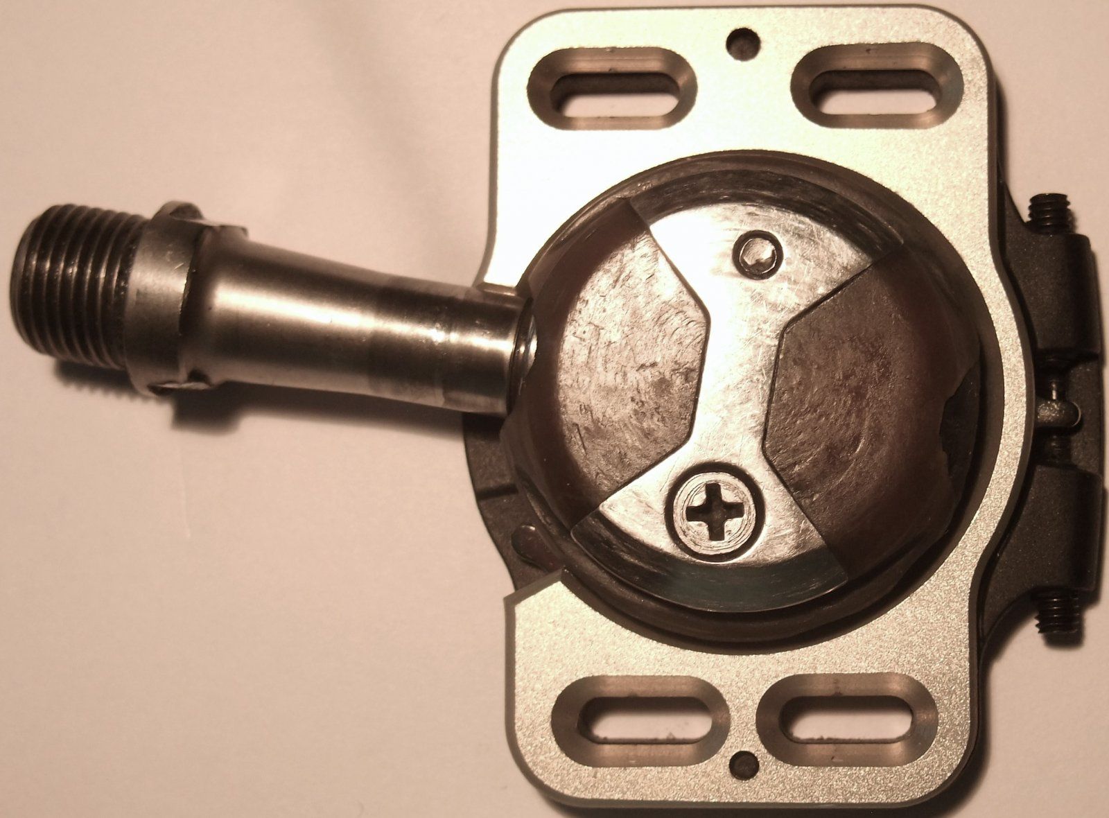

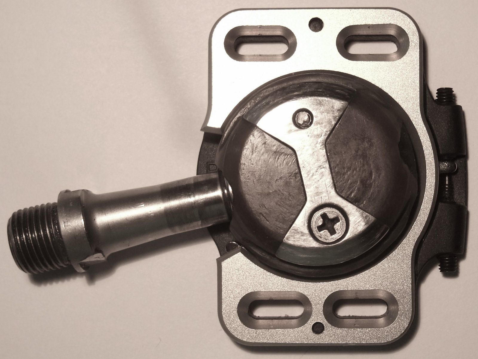

So, hab mal Schuhplatten für die Zero gekauft, weil die angeblich auch für die X-Series geignet sein sollten. Ist aber nicht so, die X gehen zwar rein, aber so streng, dass ich es nicht wagen würde, damit auf der Straße zu fahren.
Waren aber nicht so teuer auf eBay. Man kann aber sehr schön den Verstellbereich sehen, hab da mal Fotos gemacht.
Ferse nach innen:
Ferse nach außen, d.h. zum auslösen:
Die Anschlagschrauben habe ich ganz rausgedreht, also für mich wäre das absolut ausreichend.
Ferse nach innen:
Ich glaube, dass das garnicht so schlecht wäre, wenn man schon früher auslöst als nach 28°

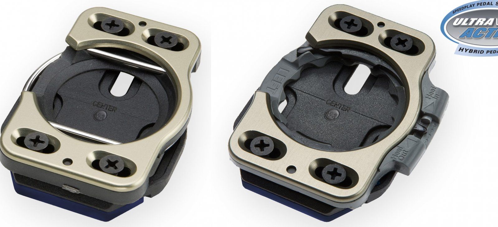

Zumindest die Metalloberfläche sieht anders aus, technisch kann das aber identisch sein. Gibts diese China-Platten denn auch für die X-Serie? dann müsste man sich keine Sorgen machen... Hab grad gesehen, Achsen und bowties gibts ja auch deutlich günstiger aus dem Zubehör-Bereich...
links X rechts Zero/Ula
die ganze china platten hab ich auch schon gesehen zweifle aber daran das die X damit sauber funktionieren werden
Dass die Platten der Zeros nicht bei der X passen, weiß ich, das hab ich mit einem Kumpel schon probiert. Daher müssten es schon die linken sein...

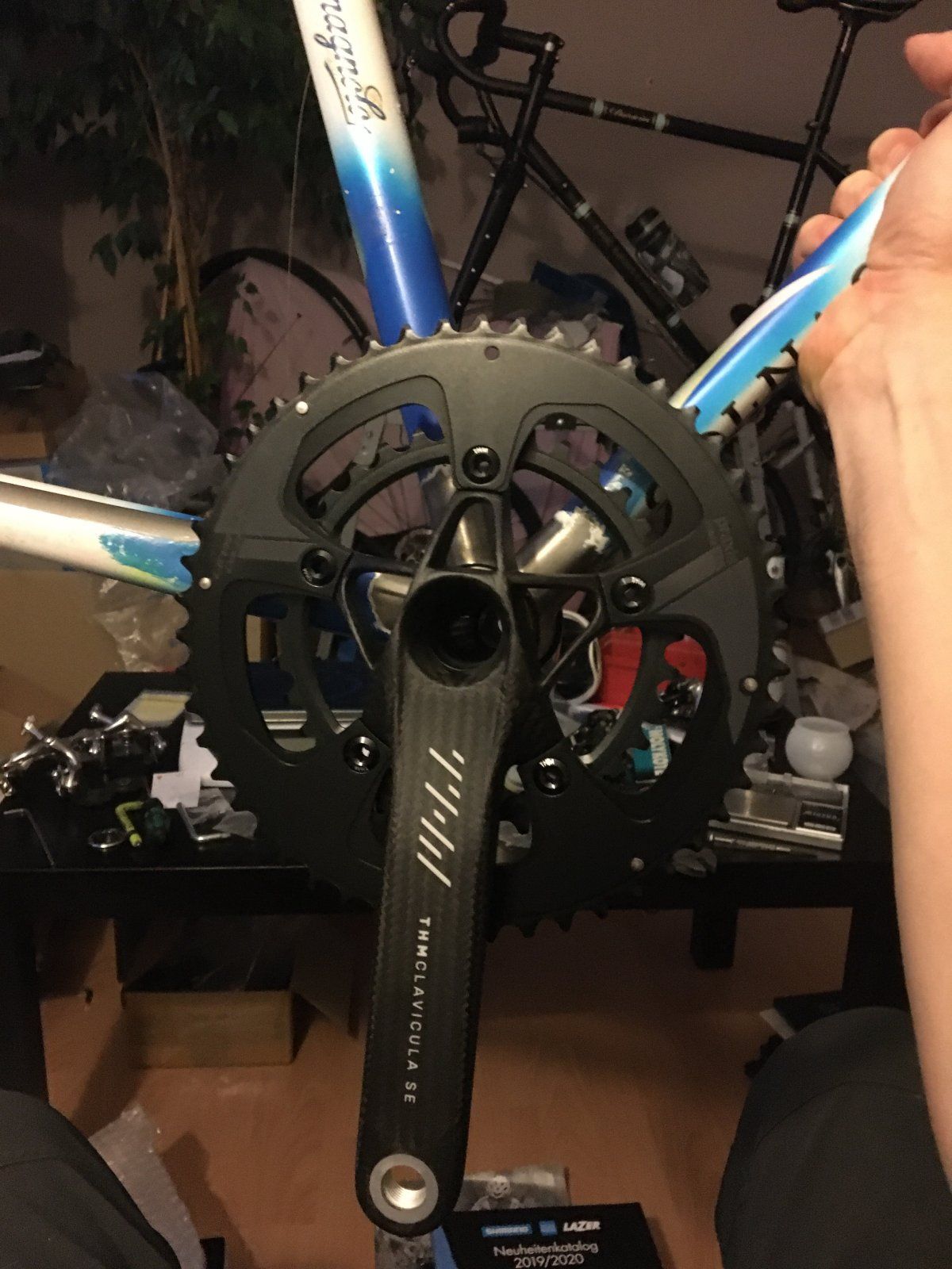

Die Kurbel ist da und mir gefällt sie in natura noch mehr!!! Obwohl ich lange überlegt hab ob ich sie bestellen soll.
Vllt ein Tipp fur die Leute die auch mit dem Gedanken spielen direkt bei thm die Lager kosten dort mit Abstand weniger als im Handel die Keramikhybrid Lager sind mit 71 Gramm auch die leichteren und direkt bei thm günstiger als die Stahl Variante bei den Händlern. Die KBs werden von THM empfohlen, wegen der Haltbarkeit
Das bringt allerdings auch etwas mehr Gewicht mit, gut 30 Gramm mehr als etralite Blätter über die man aber auch wenig gutes zwecks Haltbarkeit und steifigkeit liest
Von den angedachten Carbonblättern bzw. deren Hersteller hab ich noch keine Antwort bekommen. Also werden es erstmal die Praxis works
Echt schön, die Kurbel... tausend mal schöner als die alte THM, mit der ich technisch und gewichts-mäßig an meinem SIMPLON aber sehr zufrieden bin...
steifer und leichter dazu, aber eben auch kostenintensiver.
denke aber auch das sie es wert ist :)
...na ja, die alte Clavicula, also die an meinem SIMPLON montierte, kostete damals vor vielen Jahren auch schon um 1000€... ohne irgendwelche Kettenblätter oder Innenlager...
nur für die kurbel darfst du nochmal 149 drauf legen. wie gesagt ist bis jetzt auch das teuerste einzelteil was ich mir geleistet habe, aber die machart ist sehr gut. und ich weiß was faserverbund made in germany und die passenden werkzeuge kosten.
