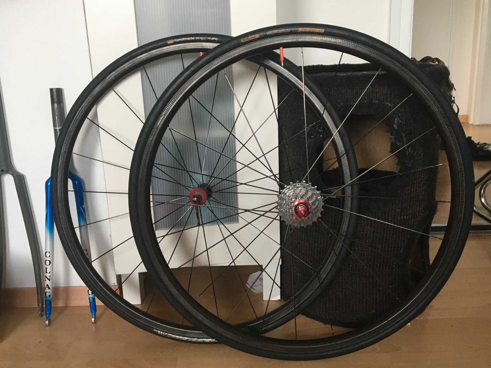

So Schläuche gekommen aber leider ziemlich schwer mit 38/39 Gramm aber die Räder gefallen mir und die supersonic passen such gut drauf länger als ein RaR halten sie eh nicht ?
Räder wiegen fahrfertig mit spanner und Kassette 1894g

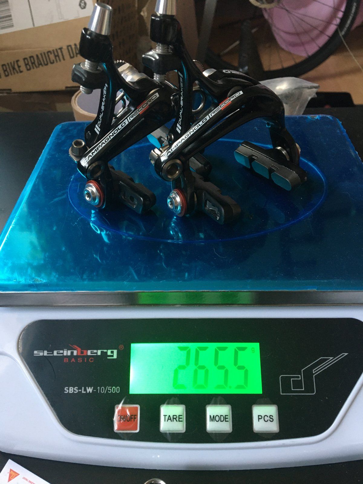

Beim bremsengewicht sollte man die Beläge immer raus nehmen speziell wenn sich das Gewicht von angefahren auf neu verdoppelt

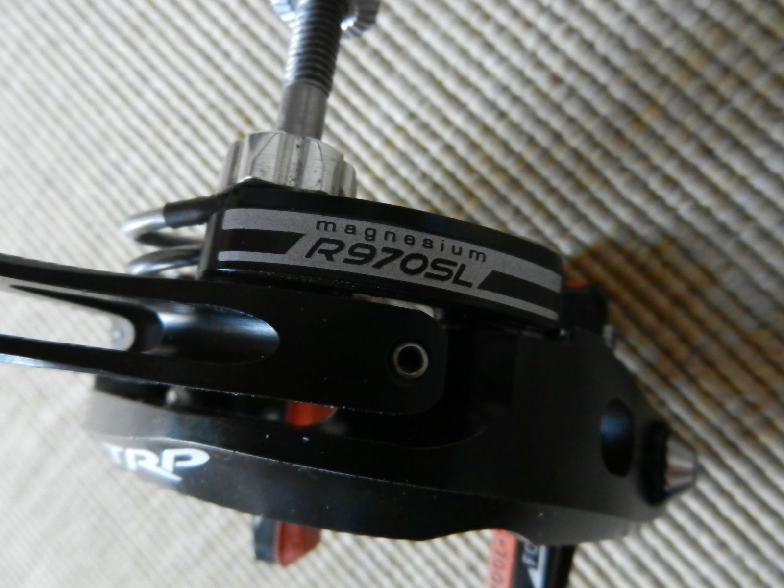

Das bei den Bremsen noch Luft ist weiß ich wohl aber die campas gefallen mir besser auch wenn ne Magnesium Bremse was hat!

Es zählt immer das Gewicht der neuen Beläge.
Korrekt hat ich nur am Anfang nicht bedacht

Und die vorher verbauten elvedes Beläge wohl einfach ziemlich leicht sind die jetzigen sind coolstop Satz bei 11,7 g Campa oder swissstop gehen eher auf 15-17 g für den Satz

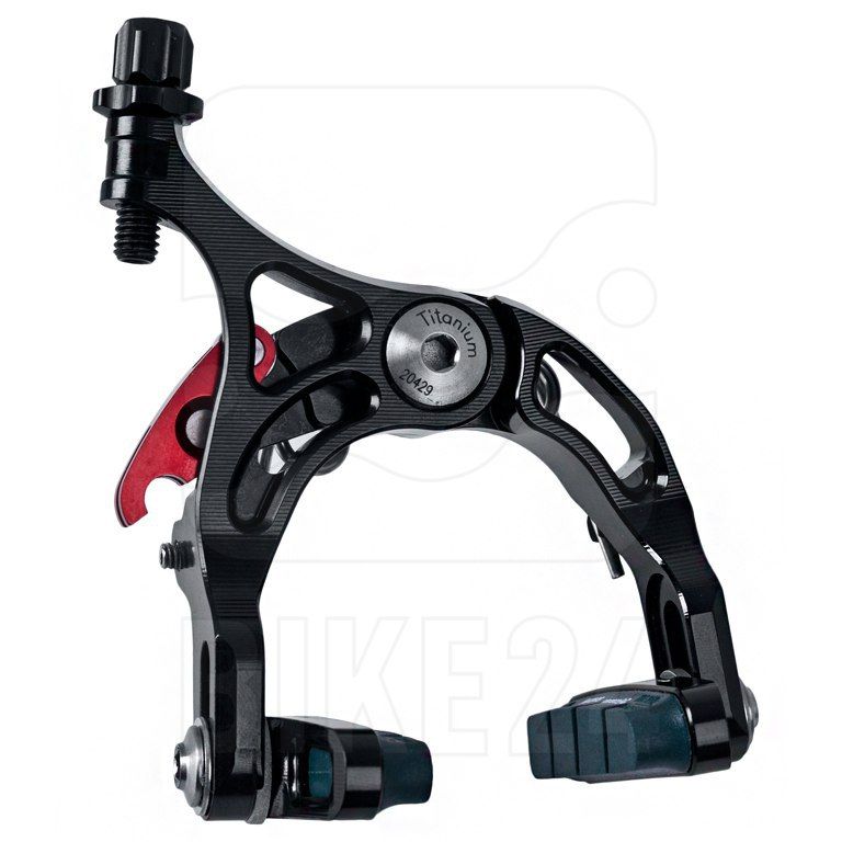

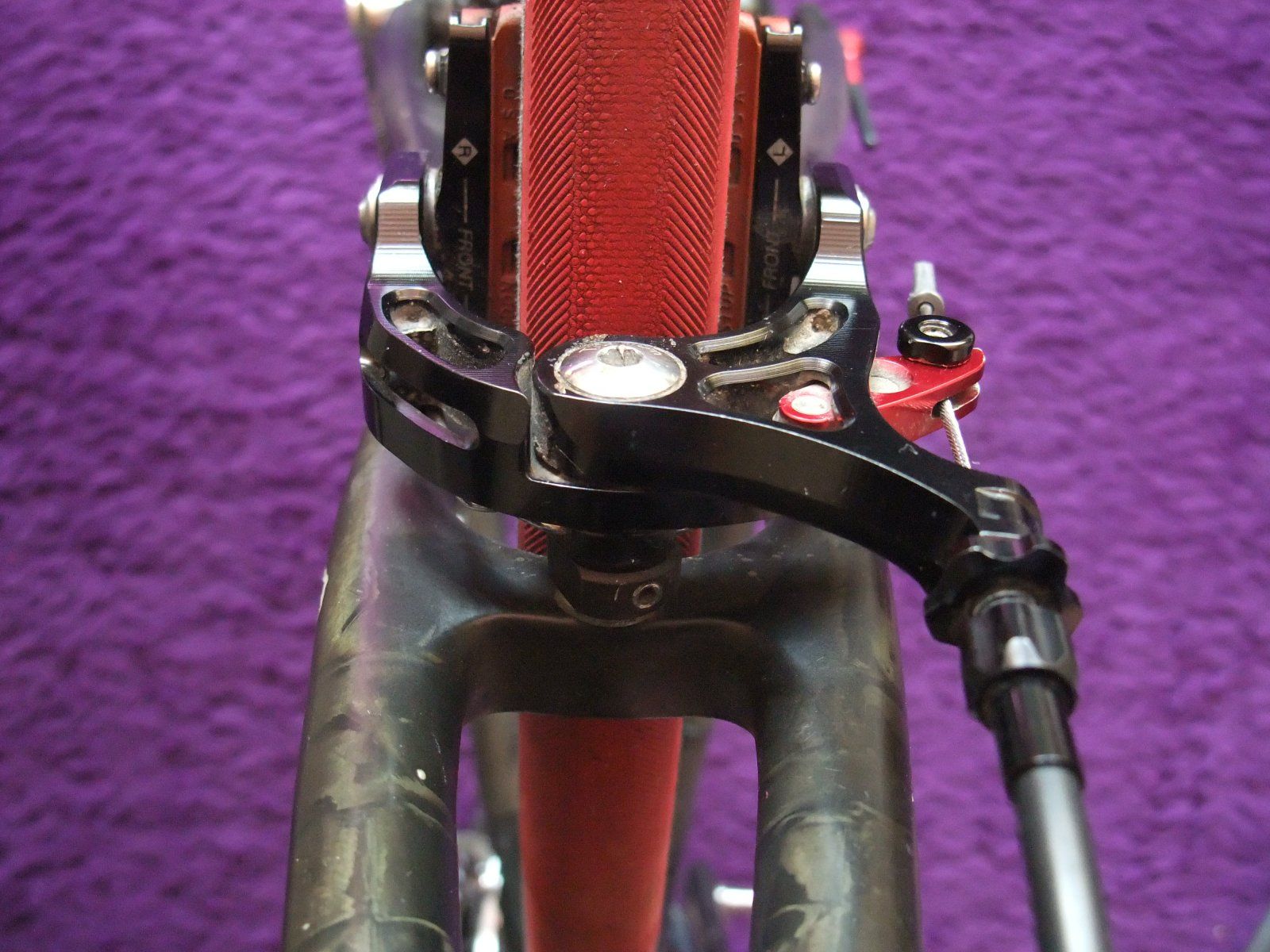

Wie wäre es mit diesen? https://www.bike24.de/p117063.html
Wiegen 205 g und sind nicht teuer. Die fahre ich an meinem 6-Kilo-Rad seit fast 10 Jahren und die Bremsen sehr gut, je nachdem mit welchem Hebel man die kompiniert. Hatte die zuerst mit einem SRAM Red Hebel gepaart, das war ok, aber jetzt bremse ich mit alten 105er Hebeln und das funktioniert sensationell. Geht aber nur, weil ich mit Lenkerendschalthebeln schalte. Man muss da etwas rumprobieren, z.B. waren die Shimano 7700er Hebel schon wesentlich besser als die SRAM.
Kannte ich noch garnet - sehr schick!
Da könnte Mario sogar noch die Schenkel kürzen und wäre direkt unter den 200g.

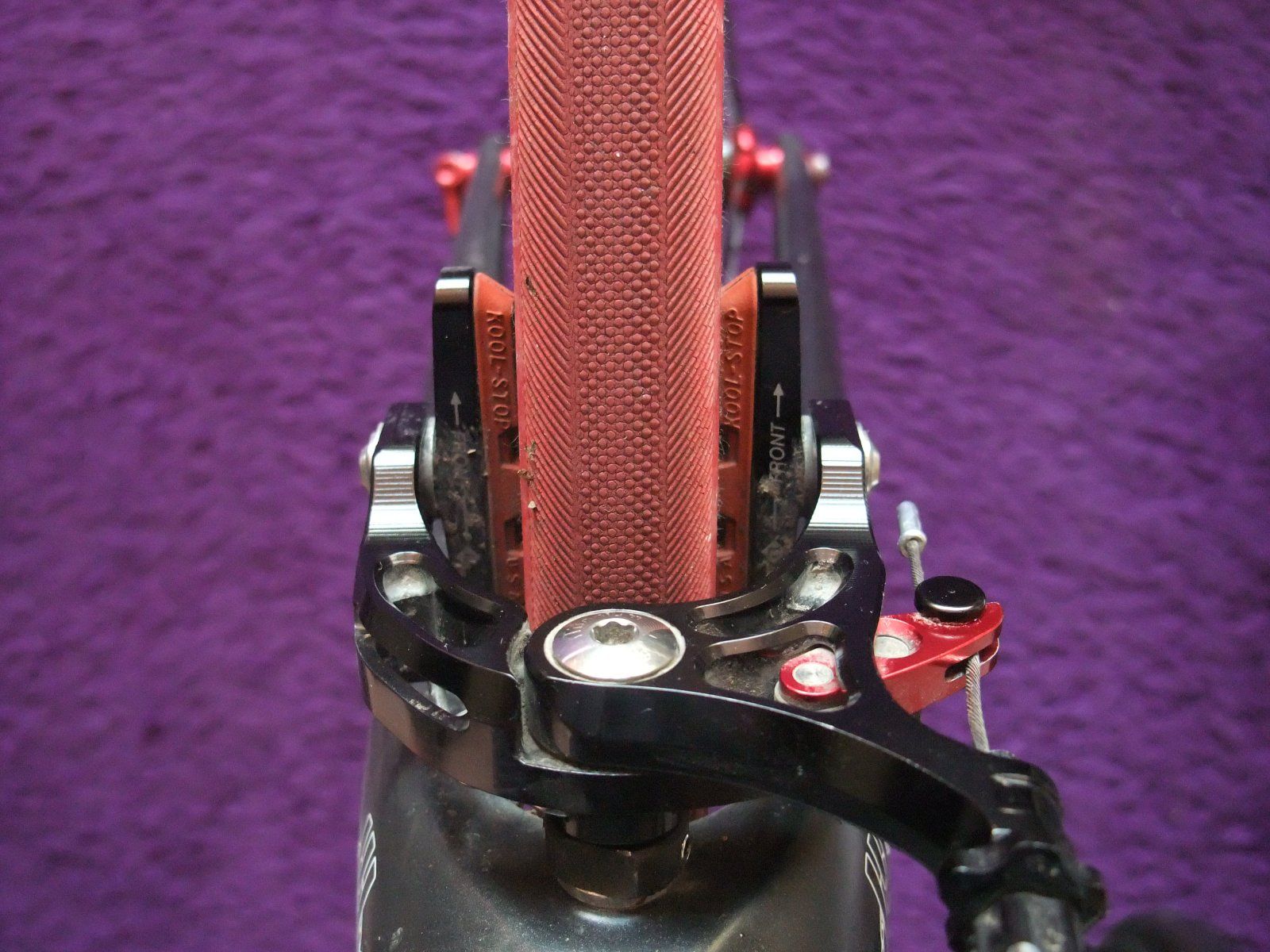

Nachtrag zu den July- Bremsen: die Zugklemmung könnte für die Nylonzüge zum Problem werden, denn die werden nur mit eine kleinen Madenschraube geklemmt, die den Zug doch sehr belastet. Das hat mich bisher davon abgehalten, die Powercords zu montieren.
Kannst du mal ein bild der Bremse machen von oben?
für die Klemmung wäre wohl bastelei von nöten sollte aber machbar sein. ich behalte die bremsen mal im hinterkopf danke dafür!
